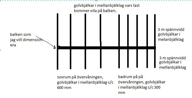

Har idag en pelare mitt i en öppning som är totalt 5 m lång (spännvidd 2500 mm x2)
Funderar på om man skulle ta bort pelaren, vilket få ger en total spännvidd på 5000 mm.
Gå det att få till en smidig lösning på den spännvidden tror ni? Vill helst att det ska bygga så lite som möjligt på höjden. Är det stålbalk som gäller då? Limträ tenderar väl att bli ganska hög med längre spännvidder? Vilken dimension krävs på en sådan balk tror ni?
Kommer kontakta bygg.ing. Som går räkna på dimensioner under hösten, men är lite nyfiken redan nu att föreställa mig hur lösningen kommer att bli.
Behövs lite mer info om vilka laster som finns ovanför denna last. Cc-avstånd och bef. Konstruktion.
Generellt är det mycket mindre ingrepp att använda en stålbalk men spännvidden är inga problem med trä, allt beror på lasterna.
Ok, bifogar en skiss som jag hoppas ger svar.
huset är 2 våningar + kallvind. balken skall placeras för att bära upp bjälklag mellan entreplan och övervåning. över halva balken är det ett badrum, över andra hälften är det ett sovrum.
Minsta höjd typ en 115x450 limträbalk. Öppningsmått 5000 mm. Upplagslängnd 150 mm. Jag skulle skicka på en 115x495 limträ om plats finns.

Det kan gå att fälla in balken i bjälklaget, den behöver inte nödvändigtvis ligga under reglarna.
Ahh, det låter ju intressant.
fäller man då in den genom att jacka ur i limträbalken för bjälkarna i mellanbjälklaget, eller kapar man bjälkarna i mellanbjälklaget och fäster dem med balkskor i limträbalken?
Känns ju spontant som att man vill ha limträbalken opåverkad i största möjliga mån för att behålla bärighet!?

Har nu låtit konstruktör räkna på balk, och fått svar att med 5300 mm spännvidd så landar det på en HEA200 vilken ger 13,8mm nedböjning alternativt HEA180 som ger 20,3mm nedböjning. Med tanke på kaklat/klinkers badrum på övervåningen så är det nog vettigast att köra på HEA200 tänker jag.
Har ställt frågan men inte fått svar kring hur långa upplag som krävs på båda sidor, samt om en träpelare går att använda att lägga upp balken på eller om stål är ett måste.
