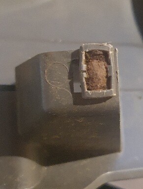

jag har en Automower från 2018 som uppför sig underligt, den går bra i 1 till 10 minuter, sen börjar den böka vid begränsningskabeln som om den inte kommer ut. Den stannar visar "Krock-problem, bak". Det är bara att starta den igen och så går den som vanligt i 1 till 10 minuter och visar samma meddelande. Det kan hända var som helst på gräsmattan och uppstår även om den inte krockr utan bara når begränsingskabeln.
Jag har rengjort under stavarna och följt alla tips på "Krocksensor aktiv" men detta felet finns inte ens listat i några manualer. Nytt batteri och i övrigt helt ok.
Nån som har några tips innan jag tar tjuren vid hornen och lämnar in den?

Jag har gråtit över samma problem sen 2021 som auktoriserad verkstad ännu inte har lyckats lösa.Drivisen skrev:

Det var pelaren fram som i din andra länk. Det var inga större problem att byta den, det är viktigt att hålla kolla på vart alla kablar går när tar bort kretskortet sen ska man ska helst enligt tillverkaren samtidigt byta tätningslisten till chassit, det gjorde jag dock inte

Ja, jag hade lyftproblem och krockproblem som uppstod efter 30-60 minuter. Provade det emsta men till slut skruvade jag isär större delen av klipparen och upptäckte att den delen såg lite sned ut och att det saknades en liten plastbit på den.

Av nån anledning funkar den hyfsat om det är kallt, när värmen kommer så blir det konstanta krockproblem.
Jag har fått för mig att nåt är skumt med pelaren fram iaf. Om jag håller upp den i luften o lutar den för att simulera uppförsbacke så kan jag se i menyn att sensor bak slår. Så har höjt upp den lite med en bricka. Men är hårfint, om den kommer för högt så aktiveras krocksensor fram istället...

Fick tips om att det finns en magnet för krocksensorn i stötfångaren. Om den rostar kan det ställa till det. Min är verkligen rostig, känns som bästa tipset på flera år för min del.
Gjorde rent o putsade den lite o funkade 100% de hela 3 timmar jag har testat än så länge. Fingers crossed..
