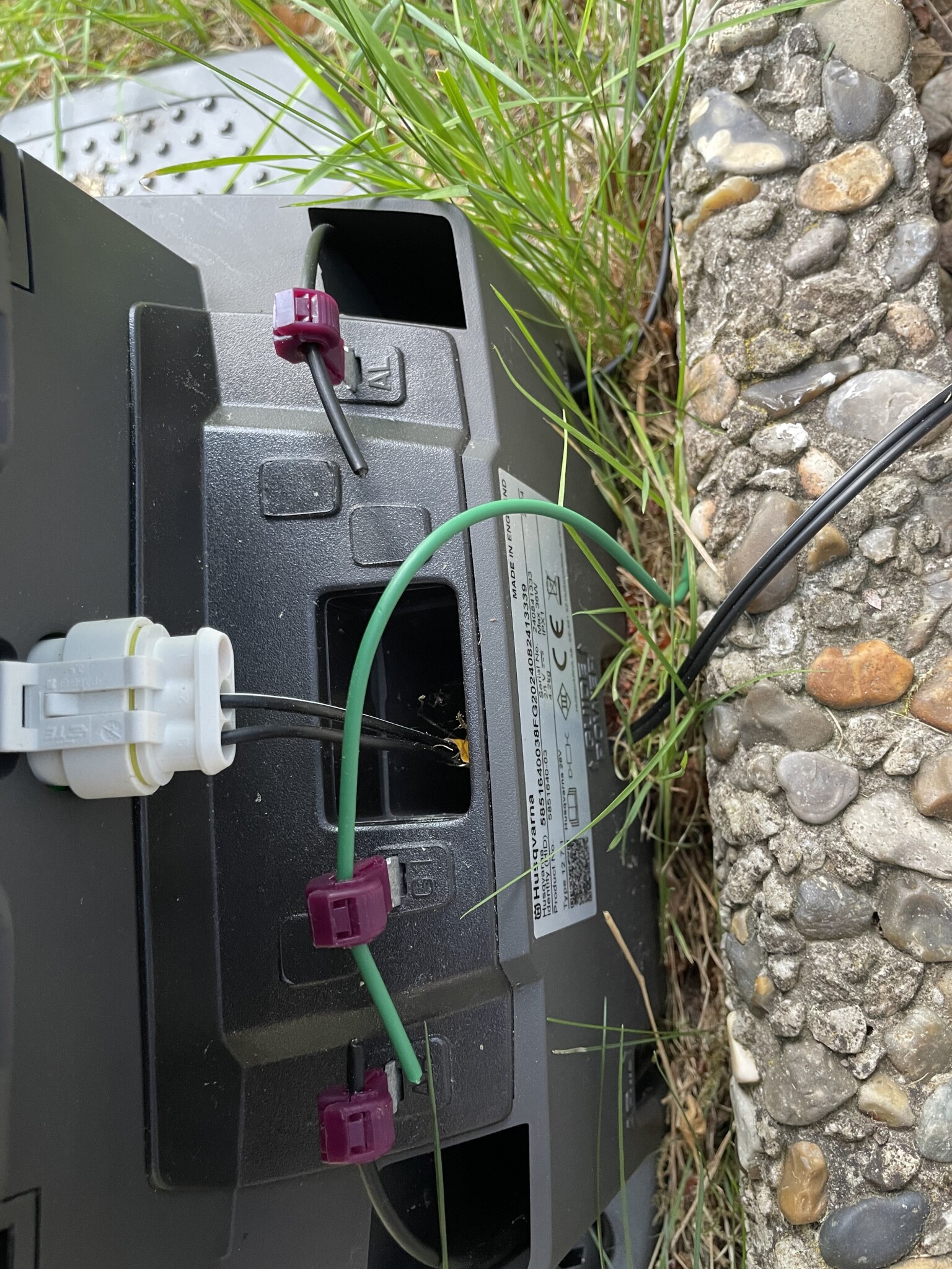

Hej! Flera gånger har jag fått felmeddelande för dålig slingkontakt. Det räcker att jag petar nätt på en av dem så får jag kontakt igen, tills klipparen kör in i sidan och den stannar igen. Kan man fästa dem bättre? Jag har inte skalat sladden utan bara klämt på dessa, ska man göra så?

Är kontakten på ”AL” ordentligt nedtryckt? Ser ut att sitta lite högt.

tog av och satte på men tycker den är lika ”hög”
Kontakterna ska pressas på kabeln som ej ska skalas. En slits i kontakten skär genom kabelns isolering. Framgår av instruktionerna.
Du ska trycka dit kontakterna med rejäl kraft, kontakterna ska pressas längre ner över laddstationens kontakter.

Hej! Jag tryckte ner dem rätt hårt och den hoppade ner ett hack och knäppte till lite, det verkar ha varit lösningen!

Min uppfattning är att de medlevererade kontakter håller en bra kvalité och fungerar till dessa installationer. Har inst.där de har fungerat i +10 år.
Vad som kan gå fel är om användarna drar i kabeln när kontakten ska tas loss, det frestar på och kan skapa dålig kontakt mellan kabel och slits.
Betänk att grejorna ska kunna installeras av personer som kanske inte har vana/känsla/verktyg för att skala kabel och klämma ihop kontakter. Sannolikt hade fler inst.fel skapats om vanliga flatstiftskontakter skulle användas.
Här uppstod det redan ett problem med att trycka fast kontakterna i laddaren.
