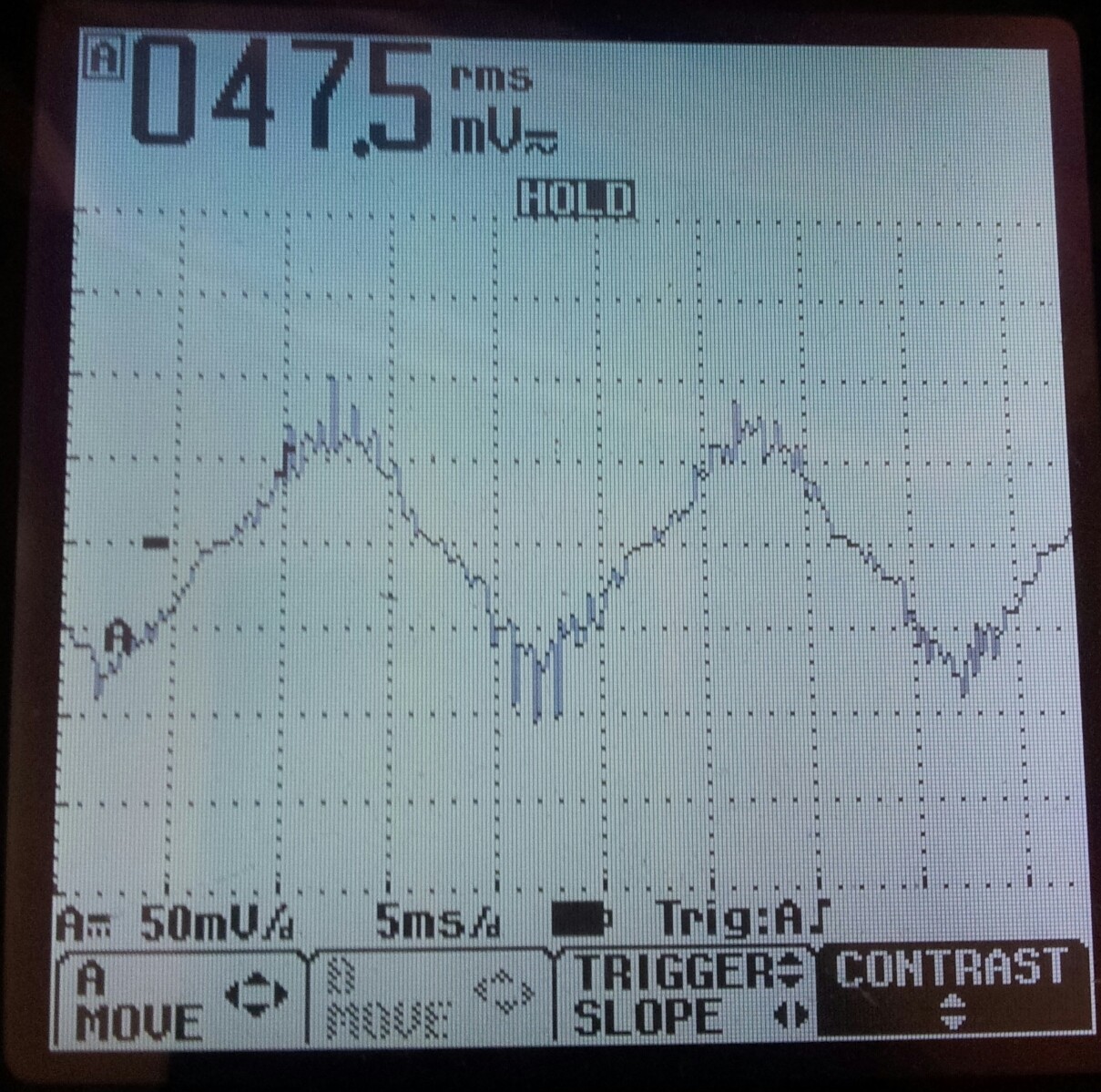

En liten uppdatering.
Uttagslisten läcker inte så som antyds, den läcker 100% på ena polen och 0 på den andra, dvs den bryter enpoligt - det hade jag inte förväntat mig... Inget större fel på den mao.
Genom att vända på stickproppen till uttagslisten slutade subwoofern föra oväsen när den borde vara avstängd
Subwoofern läcker däremot mer än lovligt. Den är dubbelisolerad. Trodde den var jordad först, men det är bara apparatsladdstället som är jordad. Intaget saknar jord. Är det tillåtet? Jo, det är nog det. Intaget förhindrar ju att jord förs in i subwoofern, och det möter knappast något hinder att "dra fram" skyddsjord ända fram.
Skyddsjord får subwoofern däremot via signalnollan, som är skyddsjordad via förstärkaren. Därmed tränger skyddsjord in i den dubbelisolerade subwoofern. Kan undra om den är konstruerad för detta, troligen inte. Det är nog inte så vanligt att dagens stereoapparater skyddsjordar signalnollan, men min 80-talsförstärkare gör det...
Så om nu stickproppen är vänd så att subwoofern får fas på ena polen så ser den alltså 230 V mot signalnollan, och den är med i spelet här pga att subwoofern har en funktion att autostarta vid musiksignal.
Om jag då kopplar isär signalkabeln och mäter strömmen mellan de båda signalnollorna ser det ut som på bilden. Den visar spänningen över ett motstånd på 85 ohm mellan signalnollorna.
Strömmen ligger alltså i häraden 0.5 mA. Hur stor får den vara? Om man pratar om skyddsimpedans i apparater så får strömmen vara max 0.7 mA och pratar man läckströmmar så ska dessa vara max 0.25-0.35 mA för klass II-apparater.
Vad som inte syns på bilden är toppar på uppemot 5-10 mA, mycket korta spikar just när subwoofern gör ett startförsök. Dessa strömmar är ju definitivt fel.
Och dessutom går det inte att hålla kvar ett finger mellan dessa signaländar! Det bränner, pirrar och kittlar så jag nästan kissar på mig :wow:. Och det är den uppmätta strömmen på 0.5 mA som orsakar detta, inte den vid startförsöken.
