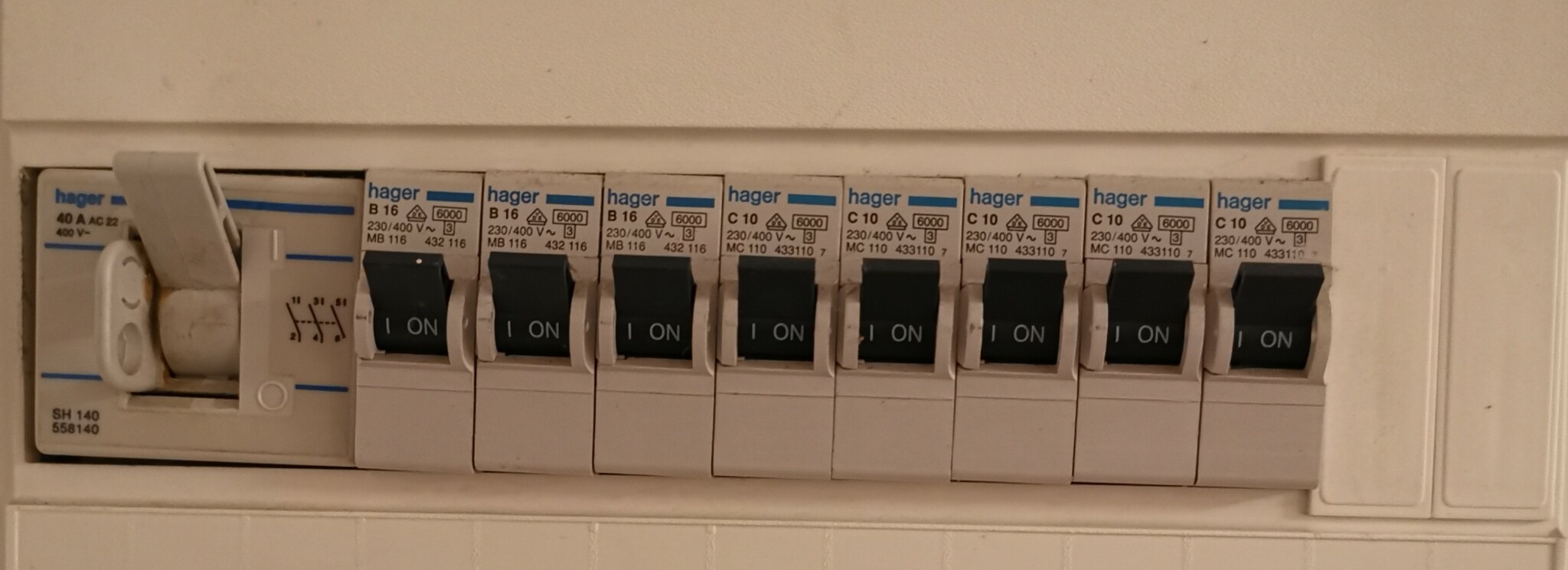

Automatsäkring gick. Började fungera efter ett dygn utan någon åtgärd?
Ursäkta en novis. Allt verkar ha löst sig, men är lite fundersam.
En automatsäkring löstes ut här hemma i hyresrätten för 1-2 dagar sen. Gick inte att fjädra upp den igen.
Säkringen går till belysningen i badrum/vardagsrum/sovrum samt 2 eluttag i vardagsrummet. Drog ur all elektronik och tog bort taklamporna för att se ifall något av all elektronik det var fel på, men säkringen gick ändå inte att klicka tillbaka.
Skulle precis göra en felanmälan och provade den ytterligare en gång. Nu stannar den i sitt rätta läge och allt verkar fungera åter igen..
Hur kan detta vara möjligt? Kan något utanför min lägenhet påverka en automatsäkring i mitt elskåp?

Om inte vippan går ner helt å hållet så finns det risk att den inte går att återställa.
Kan vara att näst sista gången du provade så släpptes armen ner lite distinktare så att den åkte ända ner.
Kan vara så att du nu sista gången ofrivilligt tryckte ner armen i botten samtidigt som du skulle vippa upp den.
Kan även vara så att dvärgbrytaren var för varm inuti så att det var därför den inte ville återställas.

Kan säkringen gå till något som kanske inte är igångf hela tiden, ex. elvärmegolv i badrummet?
Att den inte går att dra upp (och stanna där), betyder normalt att det finns en kortslutning. Man kan få samma fenomen om ex. många datorer eller liknande elektronik är inkopplade. Det blir en strömrusning in till datorns kraftaggregat i någon 10 dels sekund. Flera sådana uppfattas som kortslutning, då kan man ofta dra upp säkringen igen 2 eller 3 gånger i snabb följd. Nätdelarna blir uppladdade och strömrusningen uteblir.
Men nu var ju allt urkopplat. Känns ändå som mest sannolikt att du har en intermittent kortslutning, någonstans ligger ledare nästan ihop. Det ser inte ut att finnas någon jordfelsbrytare, eller finns den utanför bild?

Den vänstra är alltså endast en huvudbrytare? Jag trodde det var huvudbrytare och jordfelsbrytare i ett.. Inga andra brytare finns i elskåpet eller lägenheten.H hempularen skrev:Kan säkringen gå till något som kanske inte är igångf hela tiden, ex. elvärmegolv i badrummet?
Inga värmegolv i lägenheten. Finns en handdukstork och litet element i badrummet som har varit avstängda i 5 år.
Det finns ett eluttag på balkongen som sitter rätt oskyddat från väder och vind som har många år på nacken. Blåste och regnade rätt bra den dagen. Kanske blev fuktigt och kortslöt allt? Sitter vägg i vägg med det andra som slocknade, antar den är på samma säkring.
Belysningen i badrummet är ifrån ett gammalt spegelskåp som sitter väldigt tätt inpå duschen, men kommer aldrig något vattenskvätt på den.

Menar du med det att den helt enkelt inte fastnade? Eller hörde du en "smäll" från den som gjorde att den löste ut igen?ådal skrev:
Som nämnts i tråden finns två fall.
- Den är mekaniskt sliten som gör att man kan få motionera vippan ned-upp till dess att den fastnar.
- Du har en kortslutning som löser dvärgen direkt när du försöker fälla upp vippan.
Skillnaden bör bara uppenbar.
Något löser ju ut dvärgen, antingen överlast eller kortslutning.ådal skrev:
Fördelningen ser lite udda ut. Du har då en annan säkring för uttag i sovrummet? Och har du fler än två uttag i vardagsrummet? Har du verkligen fått med allt du har under denna dvärg?
Om du går igenom all förbrukare, kommer du upp i totalt 2 kW på dem, om de används samtidigt?
Nejådal skrev:
Ja, en HB. Jag antar att du har enfas i lägenheten? Då finns det plats i centralen för att montera en JFB. Den skulle om inte annat underlätta felsökningen.ådal skrev:
Det är en het kandidat. Uttaget behöver i vilket fall undersökas och ev bytas.ådal skrev:
Om en automatsäkring har löst pga överlast så är bimetallsutlösaren rätt så varm och måste svalna en stund innan säkringen går att återställa.ådal skrev:
Dock känns det inte speciellt troligt att du har en last på 3000W+ utan att veta om det, det skulle åtminstone bli väldigt varmt i något rum.
