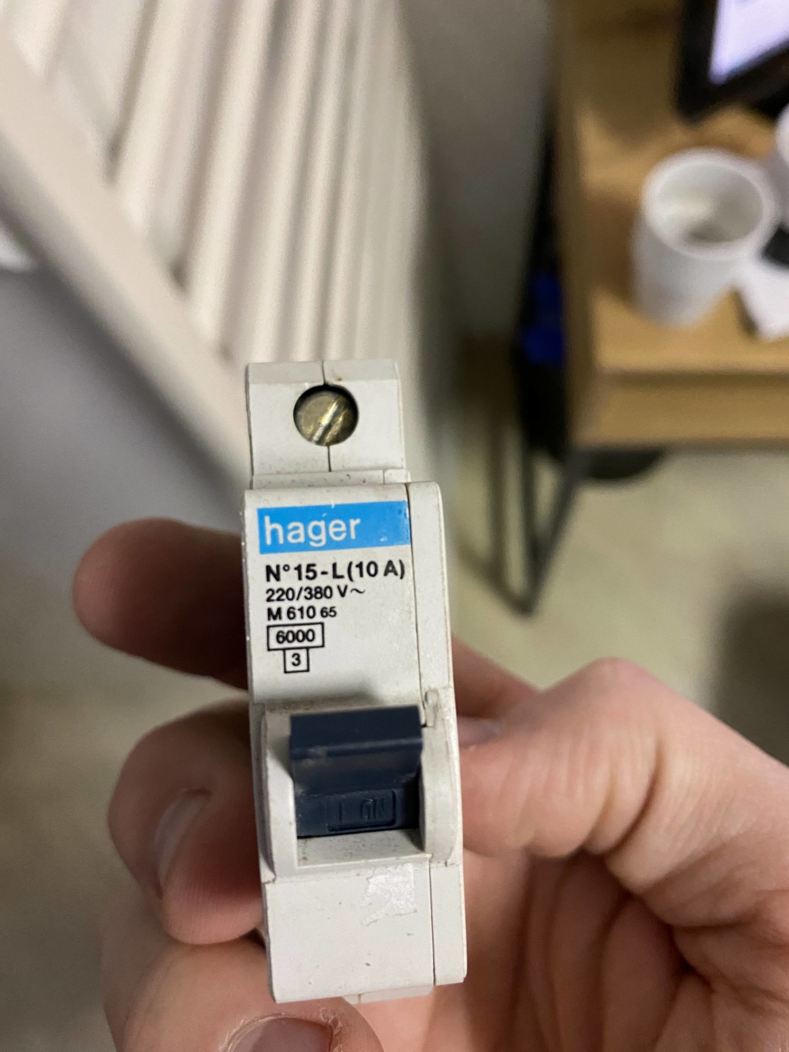

Jag har ett uttag på utsidan huset som jag vill köra bänksåg, gersåg osv men varje gång jag gör detta så löser automatsäkringen ut när jag slår på. Istället får jag använda ett annat uttag som går på annan fasgrupp.
Kan jag byta ut min automatsäkringen till en trögare variant då det verkar som startmomentet ger en strömspik?

Du får kolla vad du har där nu. Är det en C är det inte mycket mening att byta men från B till C får du troligtvis en tydlig förbättring. Lägg in en bild på centralen så är det lättate att säga något vettigt.

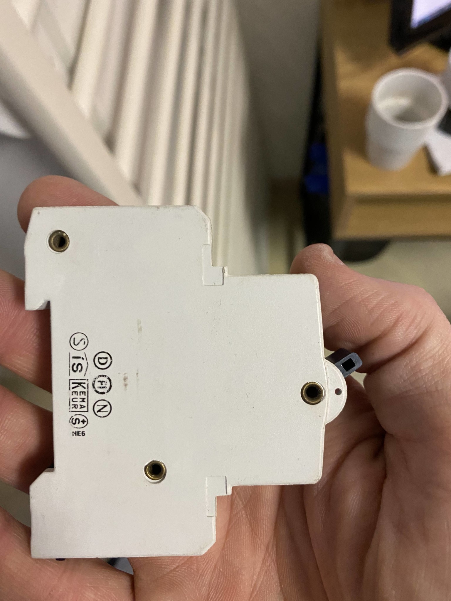

Hand håller vit elektrisk installationskomponent med märkningar och skruvhål.
Hand håller en Hager säkring 10A för 220/380V med tekniska specifikationer.
Vart är automatsäkringen?
Du får lägga upp en bild på den central som "automatsäkringen" sitter i....
Nu kom rätt bild (infoga fel)
Den där ser väldigt gammal ut... Börja med att byta den mot en ny med med C- eller D-karaktäristik.
Var läser man ut c och d?

Som sagt skaffa en ny och karaktäristik C så bör du klara dig den på bilden dvs L är lik nutida typ B. Att välja D bör du undvika åtminstone normalt och tumregelmässigt.
Ok
satte dit en ny automatsäkring med tröghet C och nu kan jag köra gersågen, tack!
