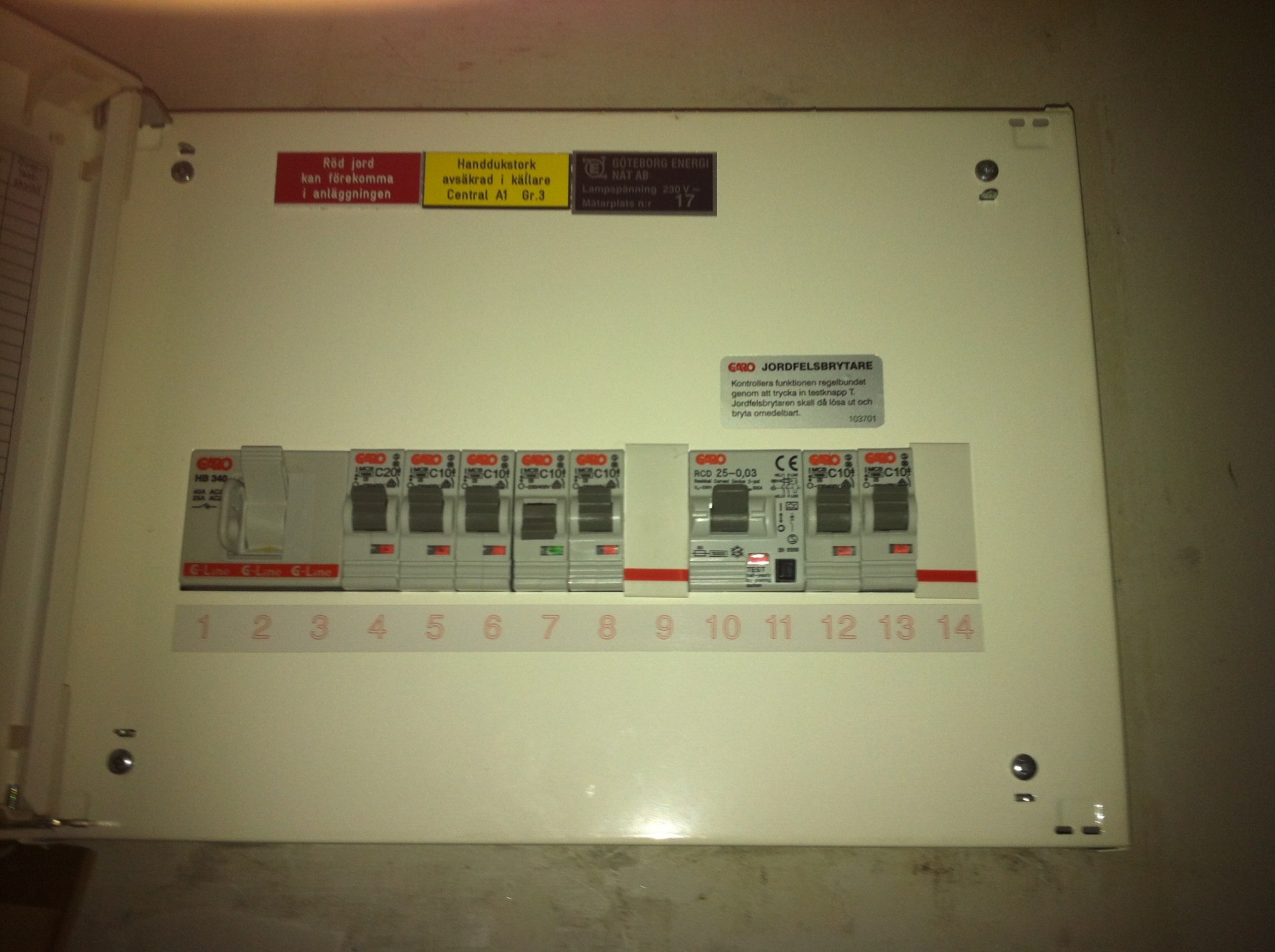

Håller på och köper hem allt som behövs tills elektrikern kommer (kompis som fixar, därför köper jag själv).
Här är en bild på mitt elskåp.
Det står C10 MCB på säkringarna.
Behöver två stycken nya, 1st 10A och 1st 16A.
Är detta rätt modell?
http://elbutik.se/product.html/garo-dvargbrytare-10ka-c-karaktaristik?category_id=1798
2142706 samt 2142708
Vad kallas den 6mm2 kabeln som används i elskåpet?
Tack på förhand!

Man brukar använda MK när man kopplar i en central.
Men frågan är om du behöver det om du bara ska lägga till två MCB. Det verkar ju finnas plats för detta och troligtvis sitter det en fas-skena som du kan nyttja.

Dessa nya säkringar skall ligga på olika faser, elektrikern sa att jag behöver 6mm2 kabel för detta. Tänkte bara kolla vilken typ. Så denna typen, RK som jag hittade är inte rätt? https://www.elbutik.se/product.html/rk-kopplingsledning
Är säkringarna jag länkade korrekt modell?

Hej,jockebq skrev:
RK går bra även om jag föredrog MK när jag var elektrisker (fler mindre trådar = enklare att böja runt).
Ang. automatsäkringar så funkar de du länkat till, men jag tror inte du behöver ha 10kA's dvärgbrytare utan det räcker med 6kA, förutsatt att det sitter en mindre diazedsäkring (mätarsäkring) framför centralen;
http://elbutik.se/product.html/garo-dvargbrytare-6ka-c-karaktaristik?category_id=1798
Okej, bra att det fungerar, för det verkar inte finnas MK på den hemsidan!Styrman_jansson skrev:Hej,
[länk]
När jag kollar på 6kA, så finns det inga 10A eller 16A, utan endast 13A och 20A etc.
Vad är skillnaden på dessa?
Kan man på något sätt se vad det är jag har just nu?
Tack!
