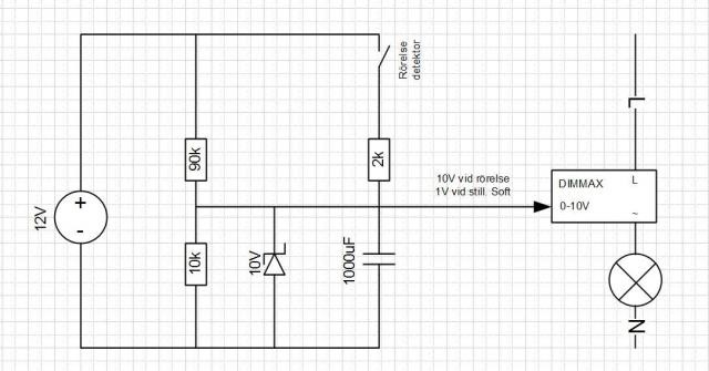

Men jag har ett uppslag hur man kan lösa det:
- Skymningsrelä efter önskemål.
- Rörelsevakt efter önskemål. Potentialfritt relä.
- DimIntel DIMMAX Proline 1-950 med 0-10V styrsignal.

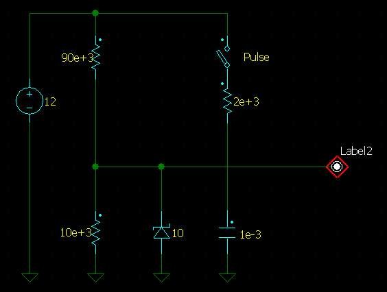

- Lite kopplingar enligt bild nedan. Rörelsevakt kopplas in på "Pulse" och
Jag är inte så van vid analoga kopplingar..

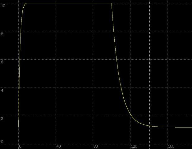

Min önskan:
- Soft Dimmer från 10% till 100% på c:a 5s när brytaren "Pulse" stängs (Rörelsevakt)
- Soft Dimmer från 100% till 10% på c:a 30s när brytaren "Pulse" öppnar
Skymningsrelät sitter sedan i serie och bryter hela strömmen vid dagsljus
Hoppas ni förstår.. Och att folk läser tråden fortfarande!
Tror ni detta kommer att funka?
Mvh, Peter

Siemens logo med analog utgång 0-10v kopplat till dimmer sen kan den både dimma upp och och hur du vill... Behövs även rörelsedeckare och skymmningsrelä. Men sen kan du styra mycket mer saker tex som jag håller på med, utetemp givare och så startar motorvärmaren beroende på ute tempen... mm mm den är faktiskt lite beroende framkallande och efter ett vill man ha större/bättre plc....
Jag har redan en PLC i form av en Barionet (www.barix.com). Den kan mer och till ett bättre pris och med bättre utvecklingsmöjligheter (enligt mig).
Men just upp/ner-dimmning är ganska känslig (ögat ser snabbt fel) och svårt att få till i en PLC som har hundra miljoner andra saker att reagera på. Så jag lutar åt att hellre ha en del diskreta komponenter just för dimmningen.
I mitt förslag är det dock lite knöligt att t.ex ändra grundnivån (10%) utan att samtidigt ändra tau (stig/fall-tiden). Finns det bättre lösningar? Kommer det att funka? (Jag kan ha missat hur triviala saker som helst)
