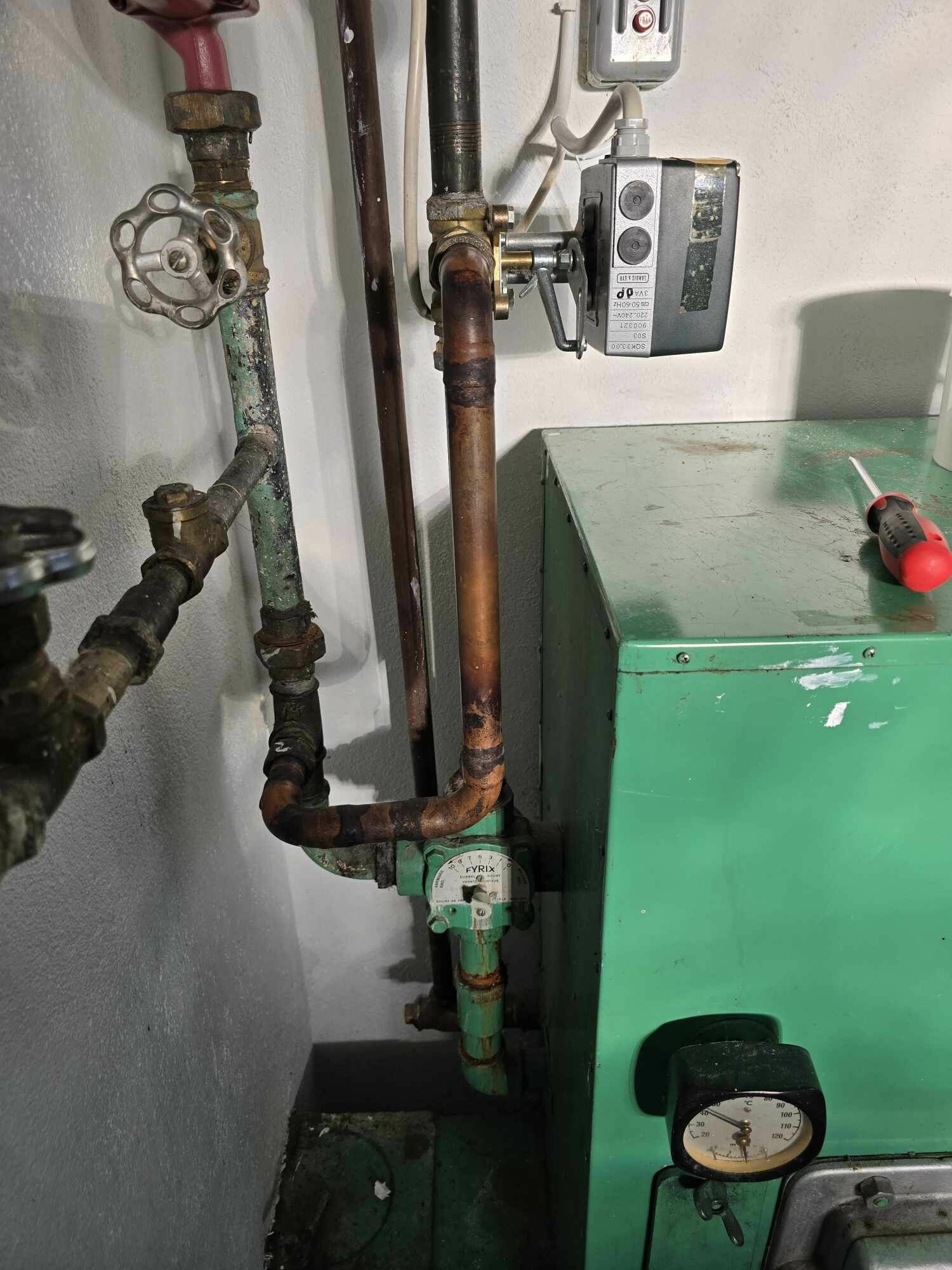

Just fått igång våran vedpanna ute i verkstaden, går kulvert in till huvudbyggnaden. Ute vid pannan har vi shunt så vattnet som kommer in till huset ligger runt 60°C, sen har vi shunt även inne där den äldre pannan är (används inte utan står bara där och tar plats). som vi får styra temperaturen ut till radiatorer manuellt genom att gå ner till källaren och pilla. Men min fundering var om det finns något bra alternativ att ha en mätare på temperaturen ut till radiatorerna och sen en automatisk shunt som försöker hålla ett satt börvärde på utgående vatten för att slippa springa ner varje gång.
Jag vet att det finns temperaturreglerande kranar till radiatorerna men dom som sitter på är gamla och odugliga så funderar på om man ska byta till helt vanliga kranar och sen låta den eventuella automatiska shunten styra temperaturen någorlunda.

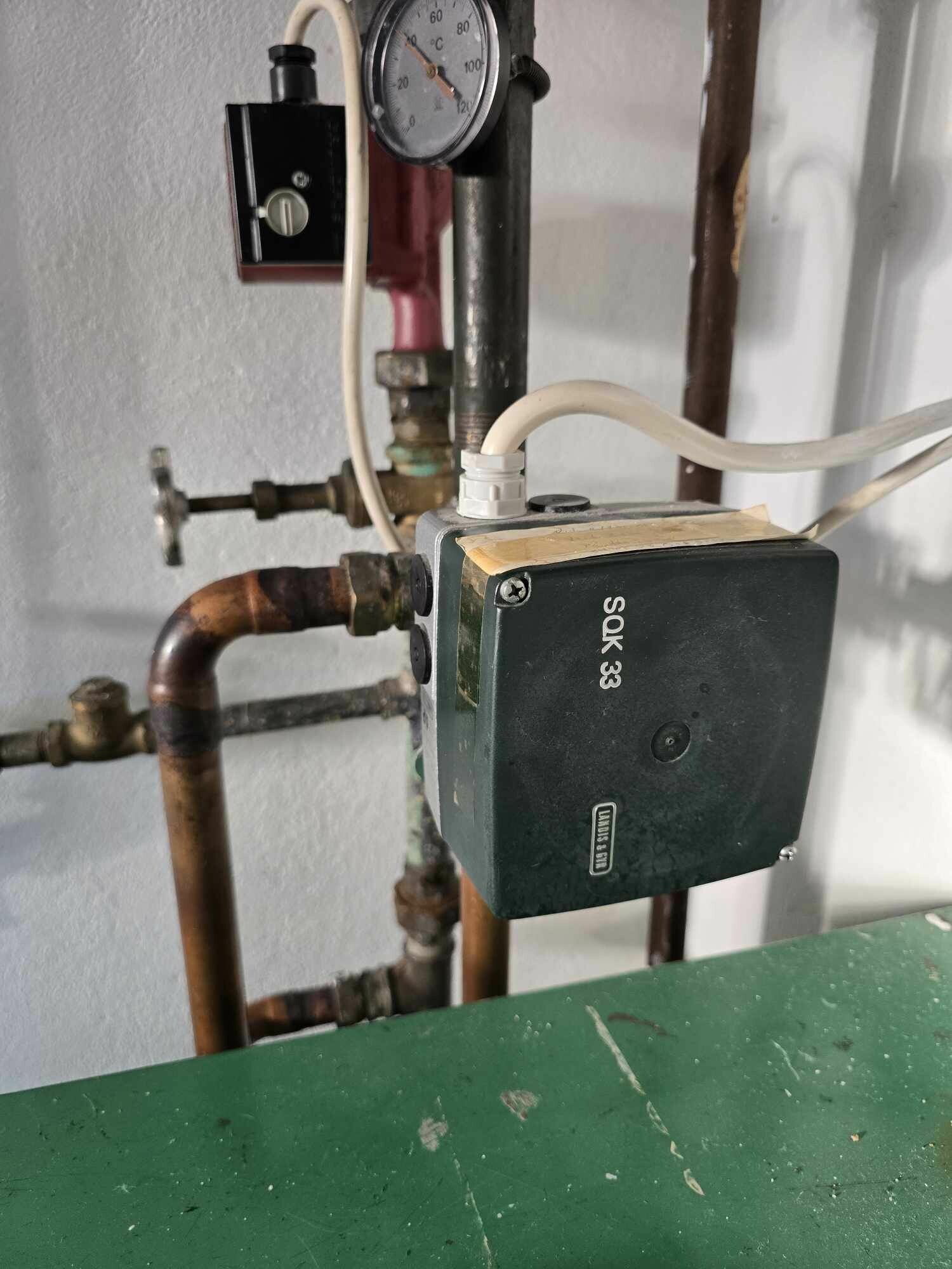

Sitter en gammal shunt redan som verkar ha haft den funktion jag nu söker, men kabeln är klippt och ingen aning om vad den varit inkopplat i och om den ens fungerar.
Någon som haft liknande situation och vill dela med sig?
Tack på förhand //Erik

Ja, du har en gammal shuntmotor samt gammal framledningstemperaturgivare, eventuellt även en gammal utegivare.
Reglercentralen var troligen en "LandisGyr"
https://www.byggahus.se/forum/threa...asystem-3an-stockholm-aelvsjoe-muskoe.422819/
Du kan ersätta allt med något nytt, tex
https://www.baxi.se/produkter/tillbehor/shuntautomatik/
https://www.rinkabyror.se/artikel/thermomatic-ec-home/

Ajjemen, toppen. Tack för svar!
Ska se om jag kan rocka in den här monteringen på egen hand.
