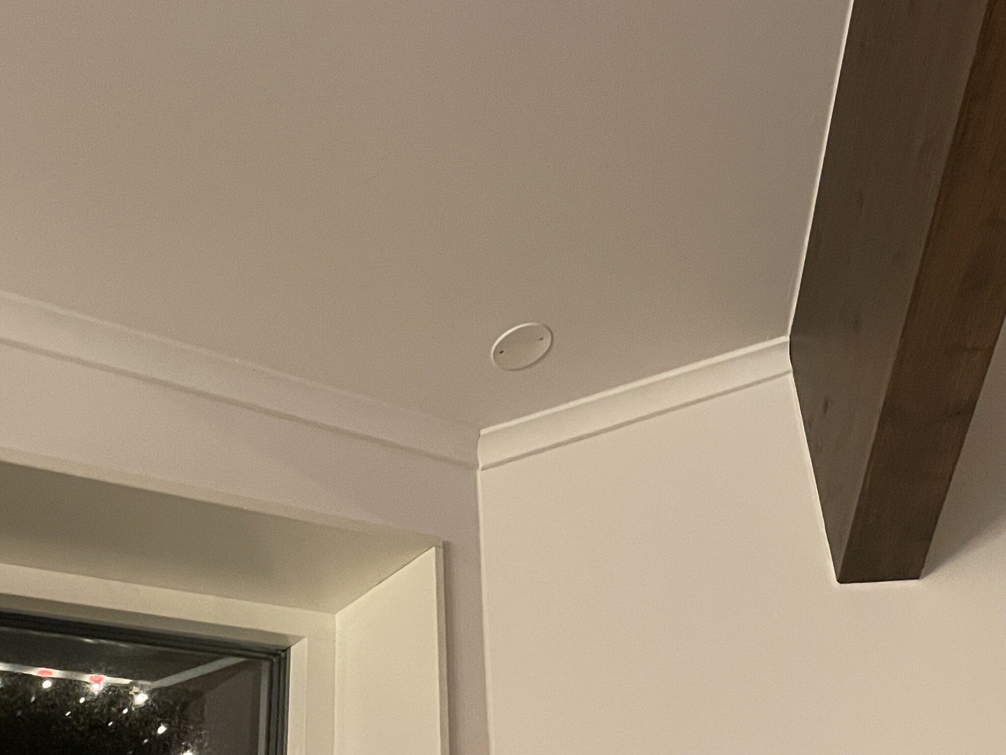

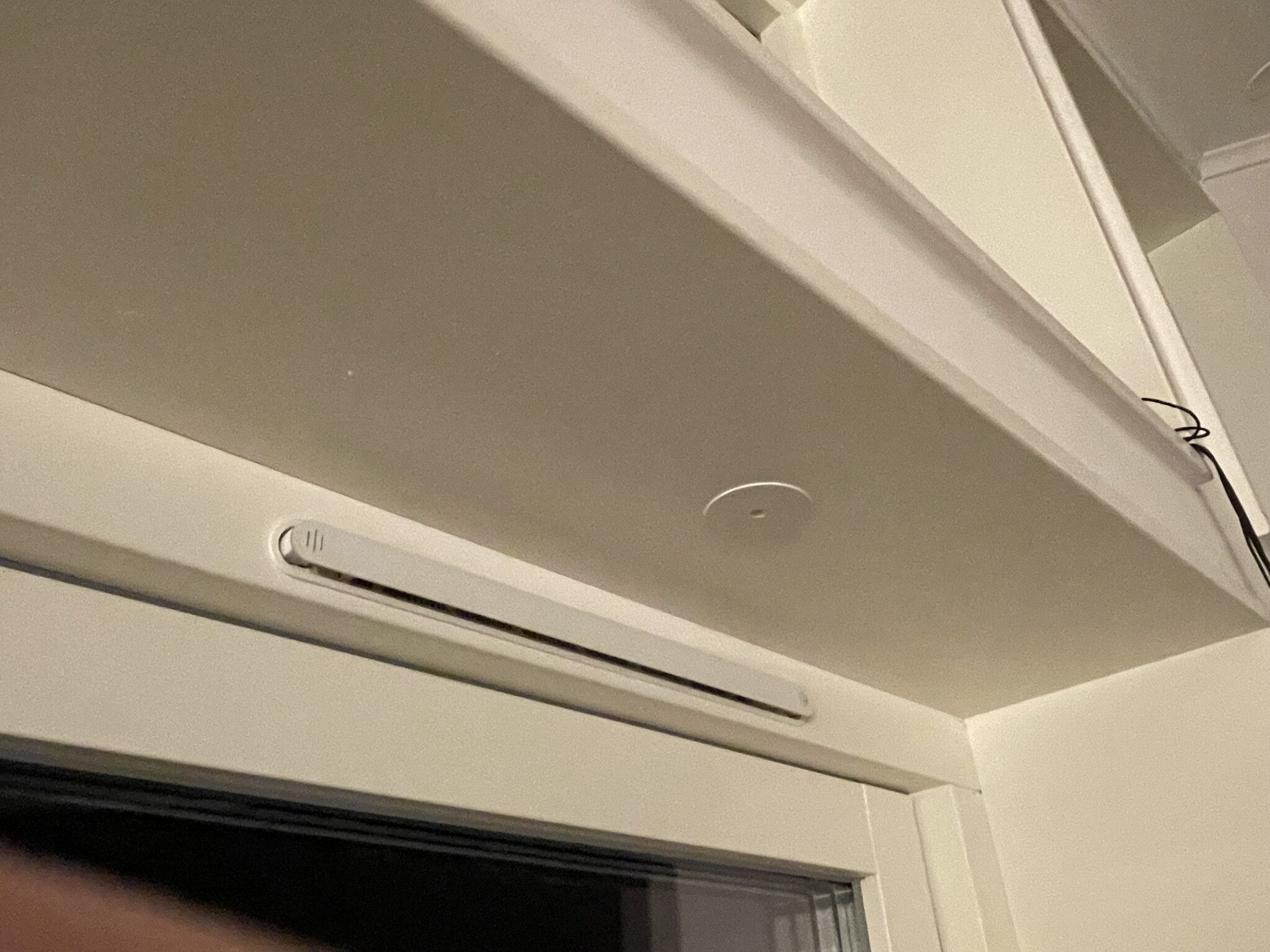

Har dessa spotar i fönstersmygen jag skulle vilja styra med Shelly. Men brukar det vara 230 eller 12v?

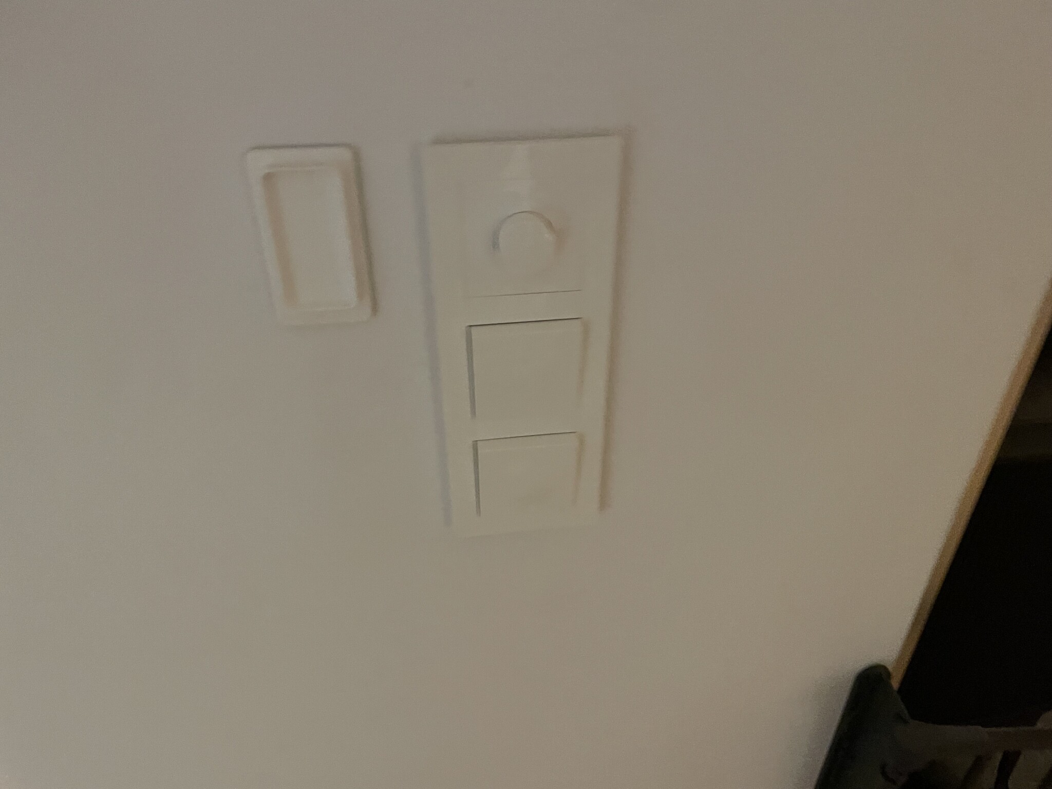

Knappen är med impulsfjäder och man håller in för att dimra, men det sitter inget drivdon här, kan det vara ett drivdon per spot?
I takdosan här fanns inget drivdon heller, bara skarvar med Wago
Så frågan är vad jag behöver och vart?
Vet inte vad som är vanligast men jag har nåt liknande och det är seriekopplade leddar, alltså konstantströmsdrivna med drivdon. Drivdonet har jag i närheten av elcentralen.
Har du en multimeter så pilla ur en lampa och mät? Obs var lite försiktig om det nu är 230

Ja jag funderade på om det kan vara något sånt men centralen är i andra änden av huset så verkar konstigt om det satt drivdonet där?
Hur lossar man lamporna, är dem gängade eller itryckta bara?
