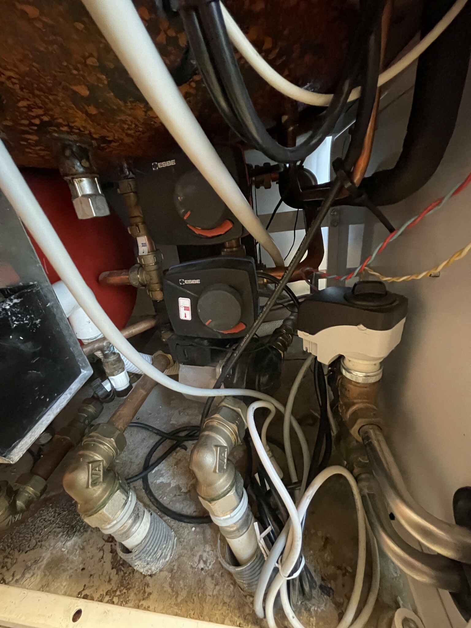

AndersJonathan AndersJonathan skrev:
Vi hade problem med vår golvvärme IVT 633 och ringde IVT center i XXXXXXX. De skickade en service-tekniker som identifierade problemet. Han konstaterade att shuntmotorn som reglerar fjärrvärme till golvvärmet inte fungerade rätt och skulle bytas ut.
Fakturerade för besöket. Inga problem. Betalade och var tacksam för hjälpen.
Delen beställdes och de kom och installerade den. Superglada som vi var hemma efter att frusit ett tag hade vi det varmt och gott hemma……. i 7 dagar. Sedan blev det kallt igen.
Jag ringde IVT som sa att nya shuntmotorn också är sönder och de behöver byta till en ny IGEN.
Då frågade jag om hur det kan hålla bara 7 dagar. Deras svar var: Det är väldigt vanligt att det kan läcka vatten och skada shuntmotorn och att det inte täcks av garantin.
Men finns det ingen garanti på ert arbete? Nej inte i detta tillfället.
Men vad ska vi göra nu?
Får byta till en ny var deras lösning. Så först närmare 2000kr för första besöket för att ta reda på felet. Sedan ca 6 000kr för en ”NY” shuntmotor plus installation som var i onödan. Sen 6000kr igen för en ny omgång iGEN? Och om jag hade otur kunde detta ske flera gånger till?
För mig var detta inte acceptabelt att göra ett halvdant jobb som håller 7 dagar. De ska ju vara proffs.
När jag frågade ytterligare om hur det kan läcka så var deras svar att packningen kan ha släppt.
Men borde de som är proffs inte tänka på det under bytet?
Jag anlitade de för att fixa en trasig shuntmotor och nu hade de lämnat kvar en ny trasig shuntmotor och vill ha betalt för det.
Vad hade ni gjort?
Kan du ta foto på shuntmotorn?
Teknikern förbikopplade shuntmotorn och sa att det kan vara så tillfälligt. Då sa han att det flödar varmvatten från fjärrvärmen hela tiden.
Han visste inte om Kungsbacka kommun där jag bor men att vissa kommuner debiterar för varmvatten som de släpper ut. Och andra kommuner debiterar endast för det som används och det som inte används skjuts tillbaka.
Så vår räkning för varmvatten gick första månaden från ca 300kr/mån till 1100kr/mån.
Det har varit svindyrt tills det blev lite varmare nu under sommaren.
Jag ser ingen ventil som sitter på motorn. Den är kopplad till ett rör som det syns på bilden.
  • Rörig installation under diskbänk med rör, kablar, och VVS-komponenter. Verkar vara värmesystem eller vattenhantering.
Jag tror att de menar packningen i shuntmotorn när han säger shuntventil. Kan det stämma?
