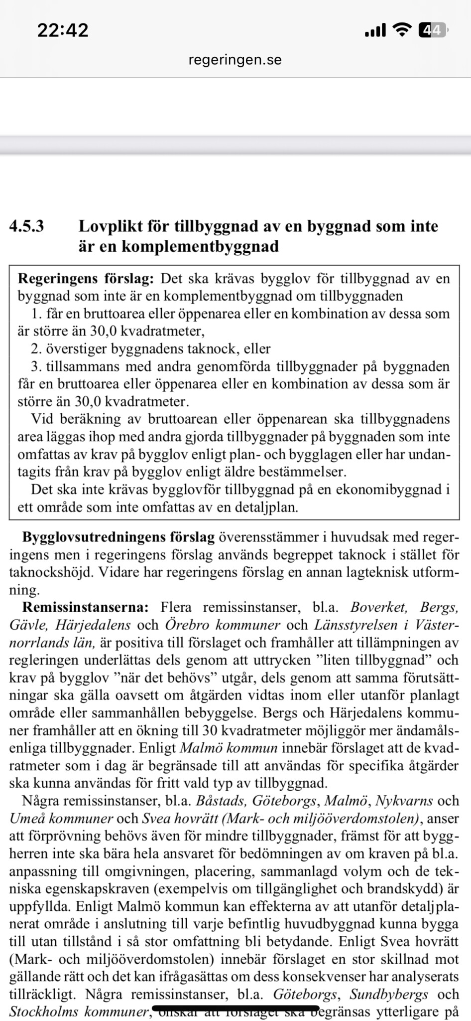

Nuvarande regler säger att man endast får bygga EN attefallstillbyggnad om max 15 kvm. I december börjar ju de nya reglerna gälla och dessa 15 kvm utökas till 30 kvm. Jag blir inte klok på om det ändå bara är EN tillbyggnad som godkänns eller om man ex kan bygga både ett uterum om 15 kvm och en separat farstukvist om 15 kvm, någon som har koll?
  • Utdrag från regeringen.se om krav för bygglov på tillbyggnader som inte är komplementbyggnader, med specifika kvadratmeterangivelser.
Claes Sörmland
Du har en pott så du får göra så många utbyggnader du vill utan bygglov men de måste summera till max 30 kvm.
