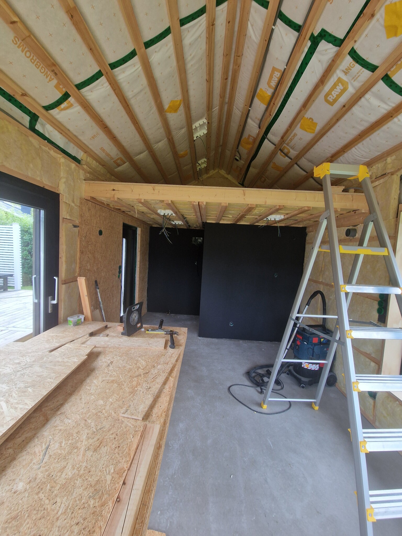

Isolerade även mellanbjälklaget till loftet bara för att😀
kashieda
Du funderade inte på korslimmat trä för sovloftet för att minimera bygghöjden? Ifall du gjorde det, var det något speciellt som gjorde att du valde bort det?
Det var faktiskt inget jag hade tankarna på. Jag ville kunna dölja el och belysning i mellanbjälklaget så blev gipstak(som vi målat svart) samt golvspån upptill.
Men har ju sett hus där man byggt i princip allt med korslimmat.

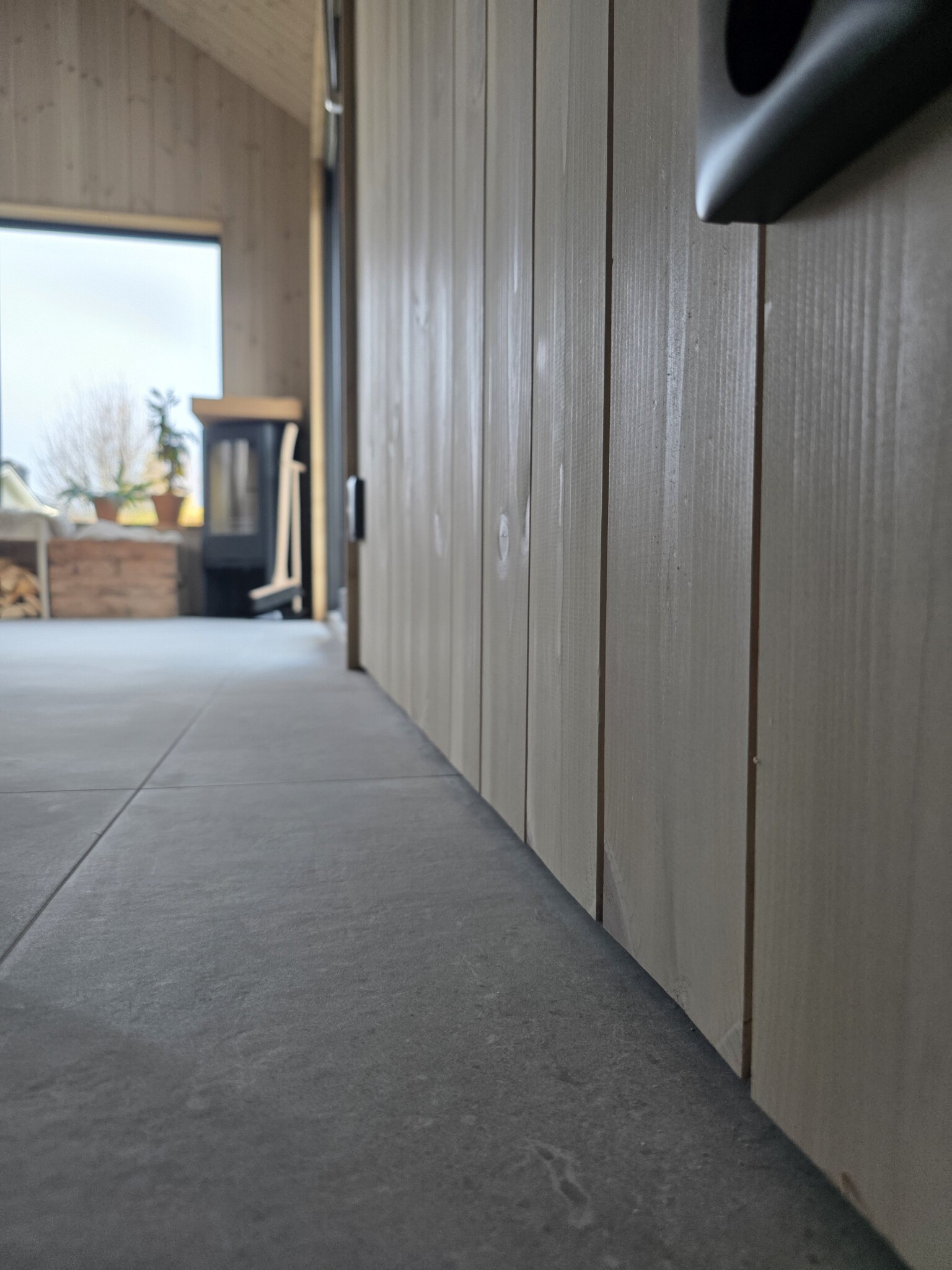

Min andra hälft ville ha en speciell sorts innerpanel som skulle gå sömlöst från golv till taknock, därtill valde vi att sätta utan golvlister med en listy "shadow gap" list. Vilket blev extremt fint men pillrigt😅
iPK och 1 till

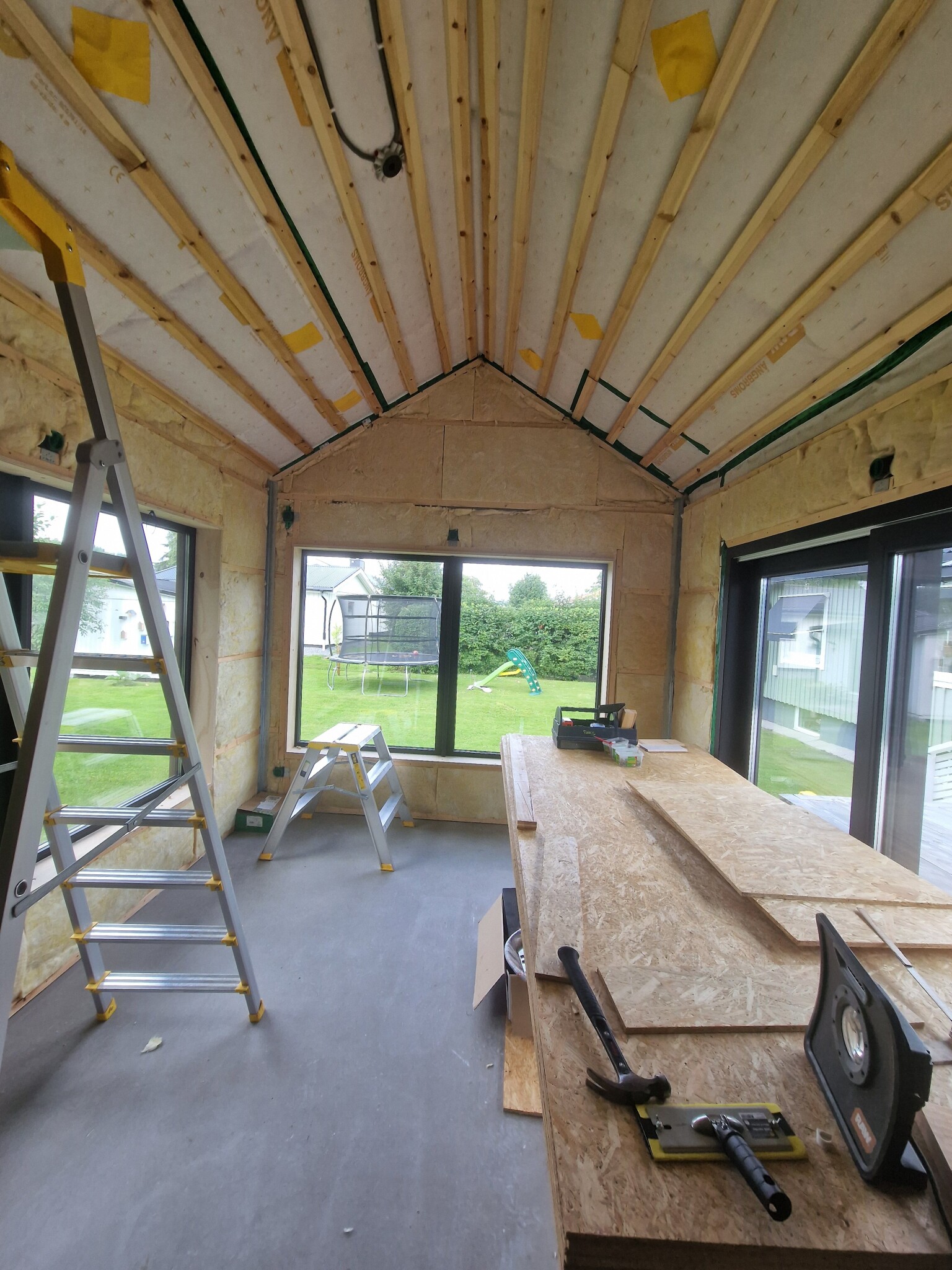

Isolering klar! Rum under renovering med isolering och beredskap för köksinstallation. Stegar, byggmaterial och verktyg syns, samt grön utsikt genom fönstren.
Renoveringsprojekt: isolerat rum klart för toalett, köket ska byggas. Visar stege, verktyg och väggar med isolering.
rum för toalett klart. Kommer bli kök på väggen som vätter hitåt.

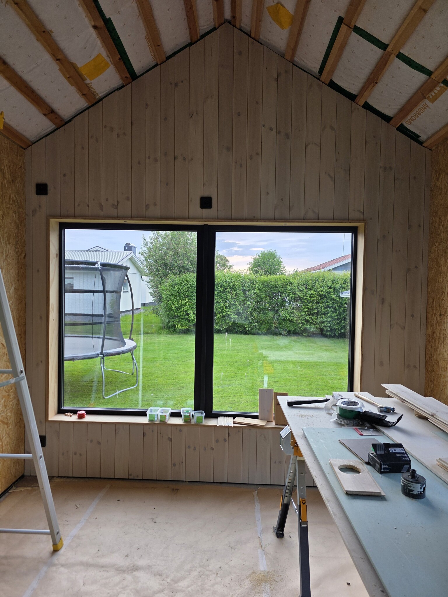

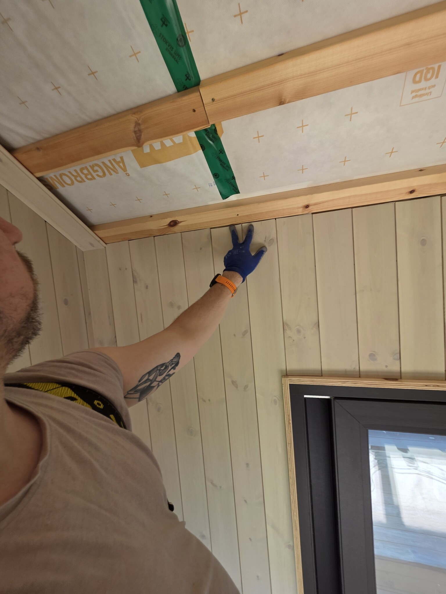

Satte interiörplywood som fönsterfoder för kör helt listfritt änen inne:
Renovering pågår, med plywood som fönsterfoder och exponerade takbjälkar. Byggmaterial och verktyg synliga i rummet.

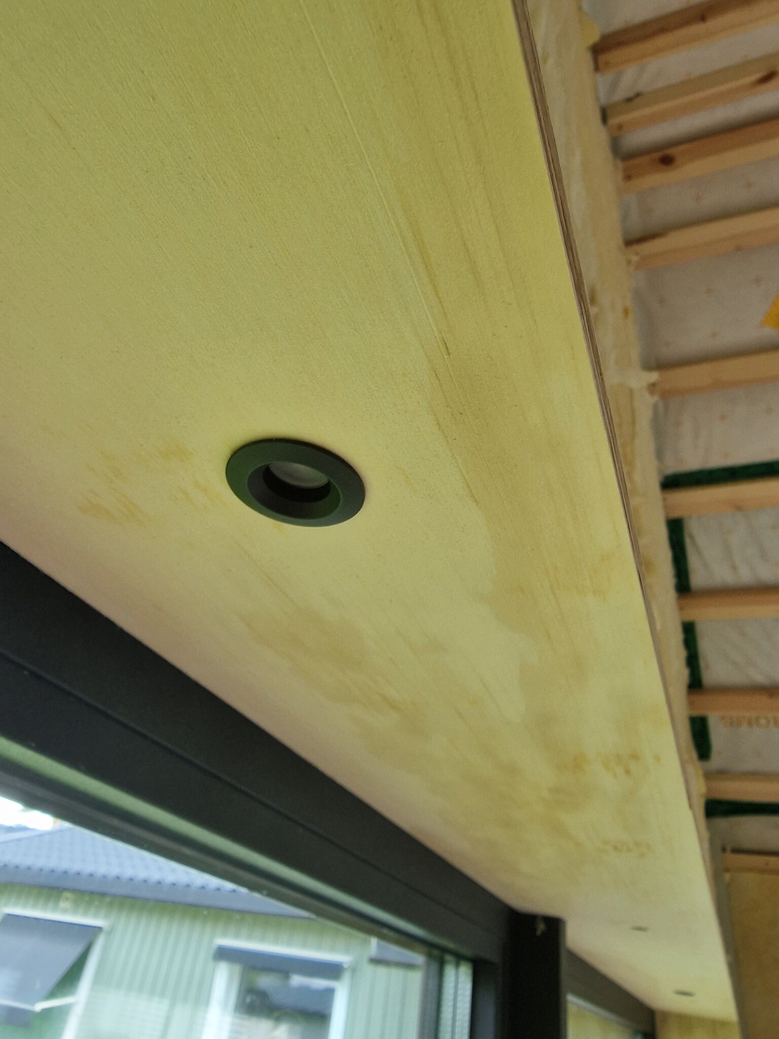

I fönstersmygarna åkte det upp hide a lite smygspottar givetvis styrda av wiser systemet;
Interiörplywood som fönsterfoder med infälld smygspotlight, del av listfri installation med Wiser-systemet.

Innerpanelen börjat spikas upp. Innerväggar utan lister med shadow gap.
Rum under renovering med nyspikad innerpanel utan lister. Ett fönster visar en trädgård med studsmatta. Verktyg och material på ett bord.

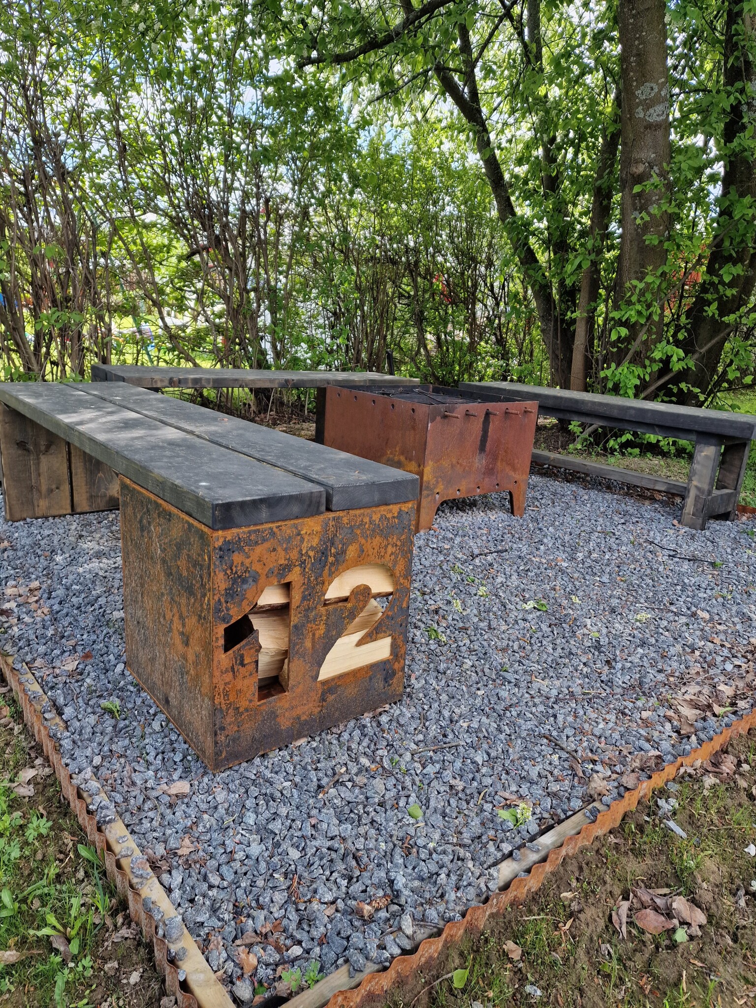

Har även gjort en liten grillplats utanför
Grillplats med rostig metalldesign, omgiven av träbänkar på en yta med grus och träd i bakgrunden.

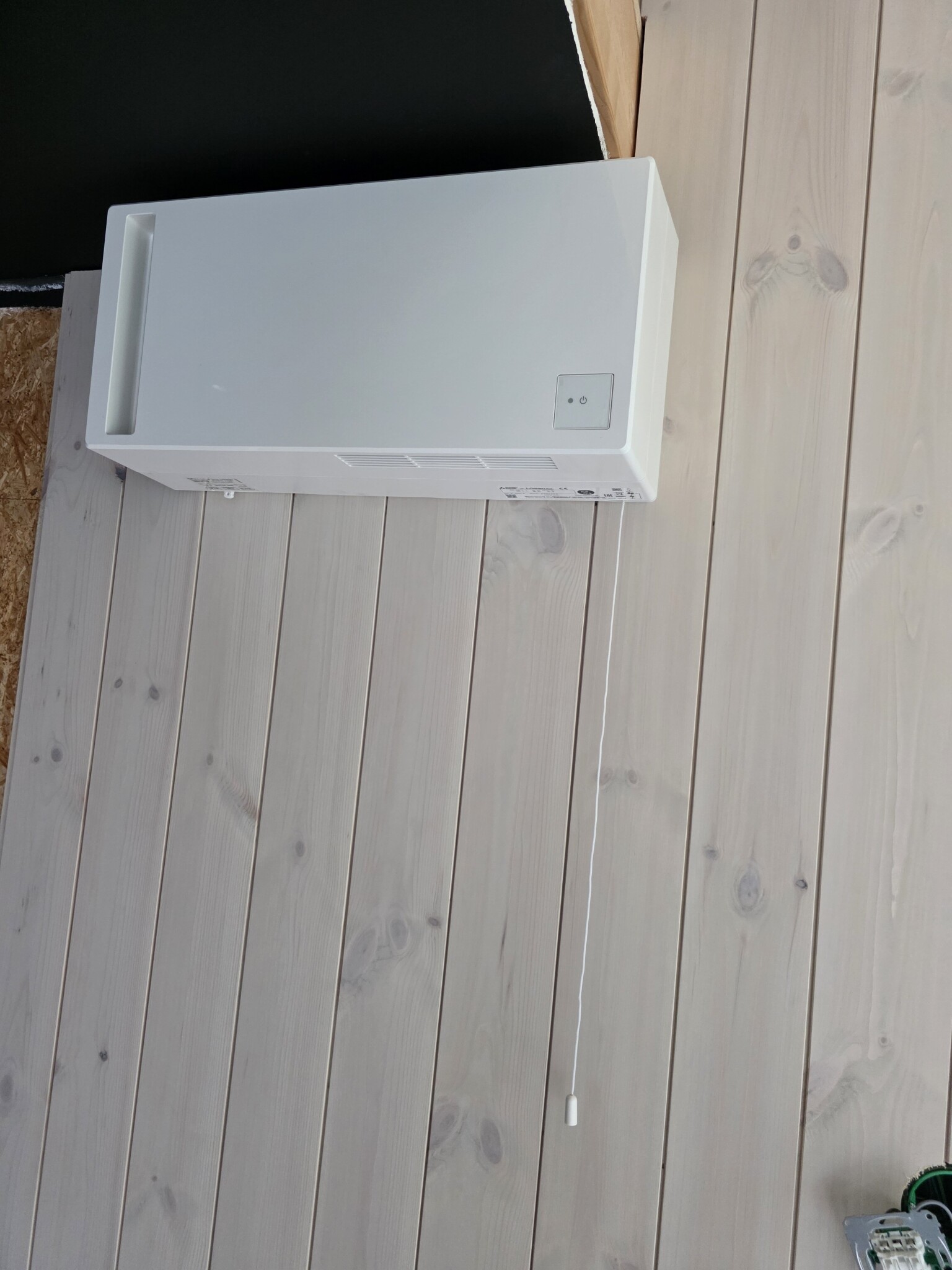

Sen åkte dwt in en mini ftx som ventilationslösning Vit mini FTX-ventilationsenhet monterad på en innervägg med träpanel utan lister, skapar shadow gap.

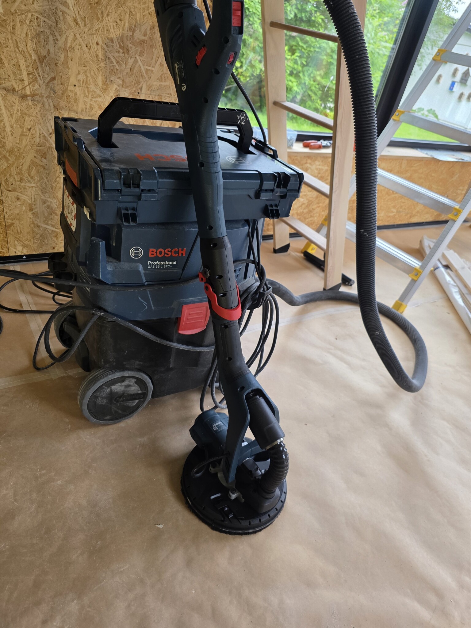

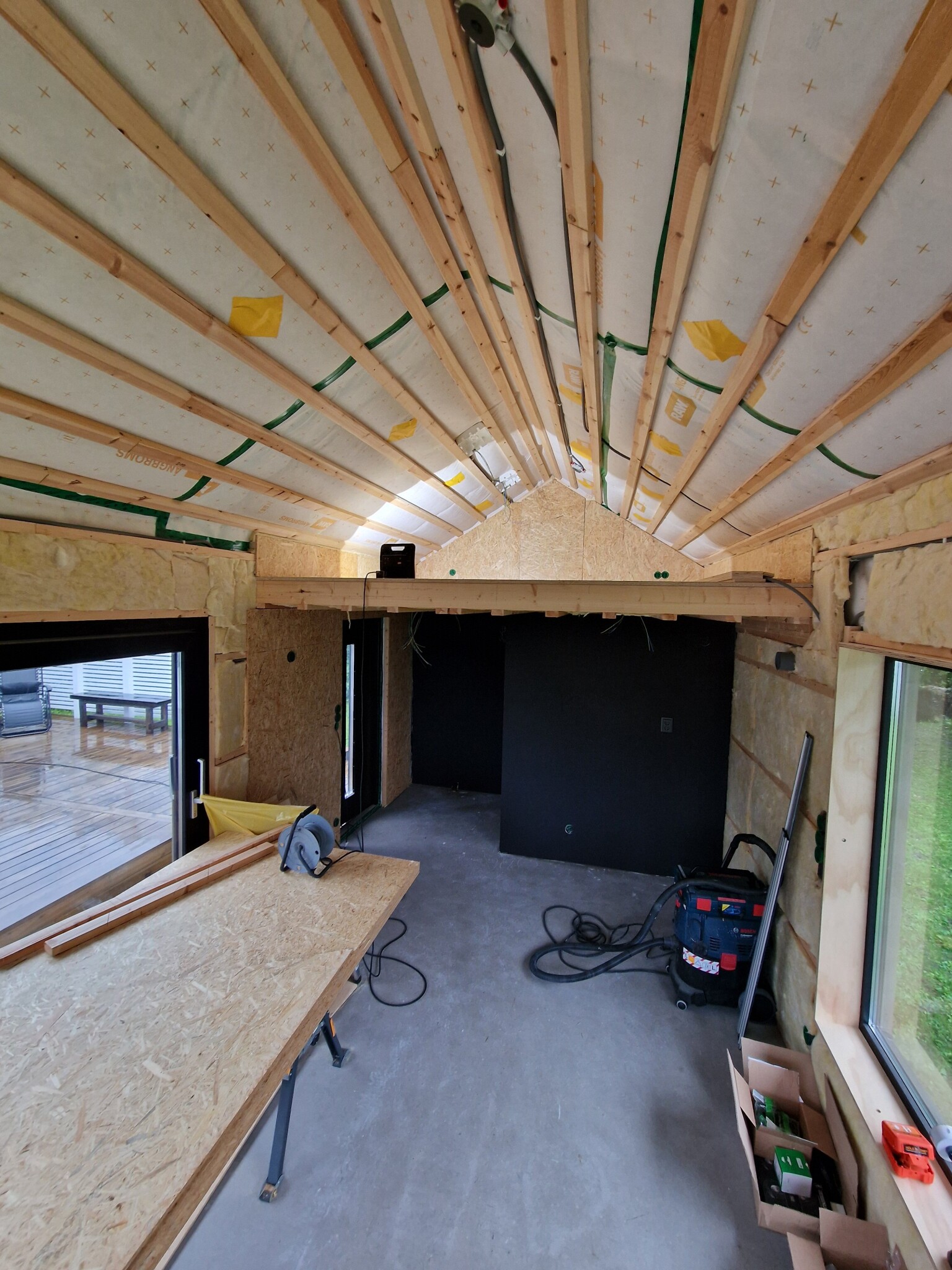

Blir ju en gipsvägg där köket ska stå. Då får man användning för lite Bosch-maskiner. Bosch-maskin med dammsugare och slipmaskin i rum under renovering, med stege och träpanel i bakgrunden.

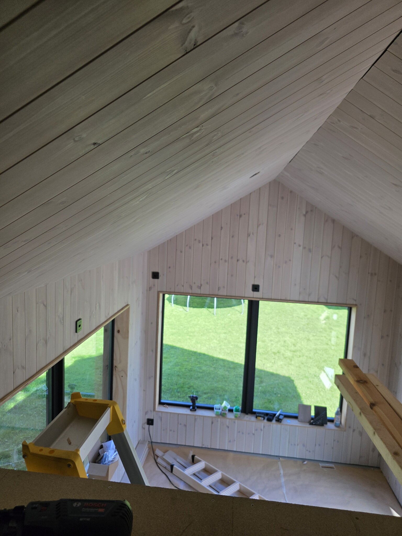

Sen var det bara till att fortsätta med innerpanelen.
Interiör av ett rum under renovering med träpaneler på väggar och tak, fönster med utsikt mot en gräsmatta, stege och byggmaterial synliga.

Vad blir det för kombo av uppvärmning & ventilation? Mini ftx & llvp?
Vilken modell av ftx'en är det du valde?
Valde den mindre vl-50 från mitsubishi. Måste säga att jag är riktigt nöjd med den. Går extremt tyst och ger ett bra klimat.
Har faktiskt satt el-golvvärme i två zoner, men tanken i förlängningen är nog en lite lvp. Har även en kamin, men inte kopplat in skorsten ännu.

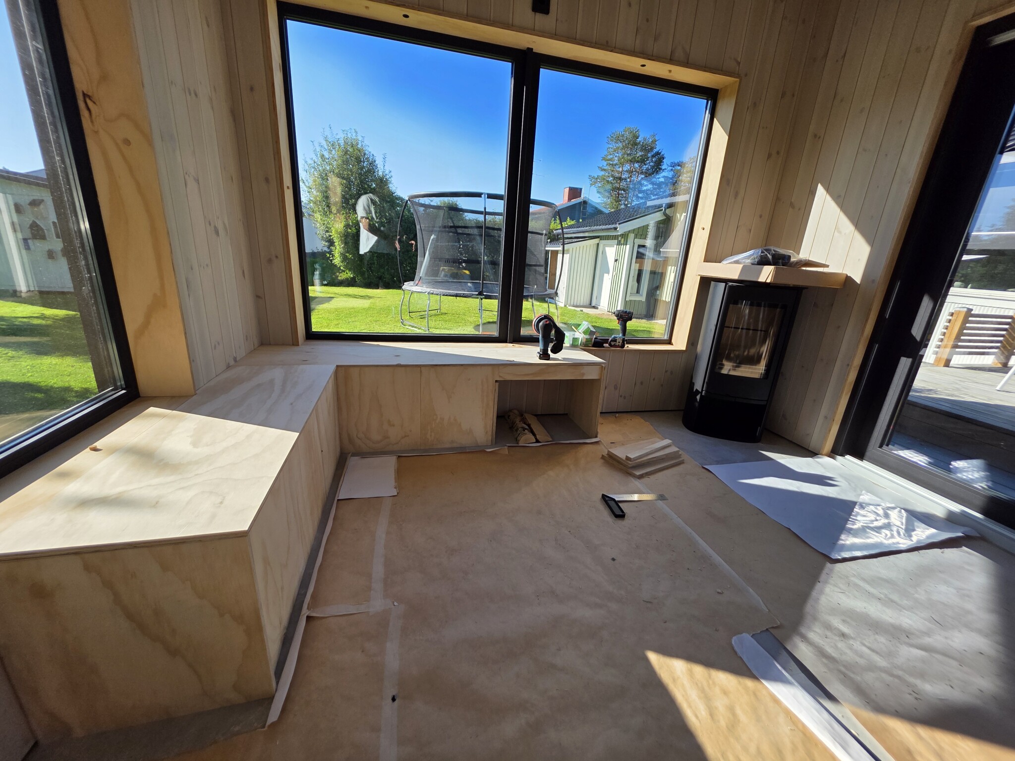

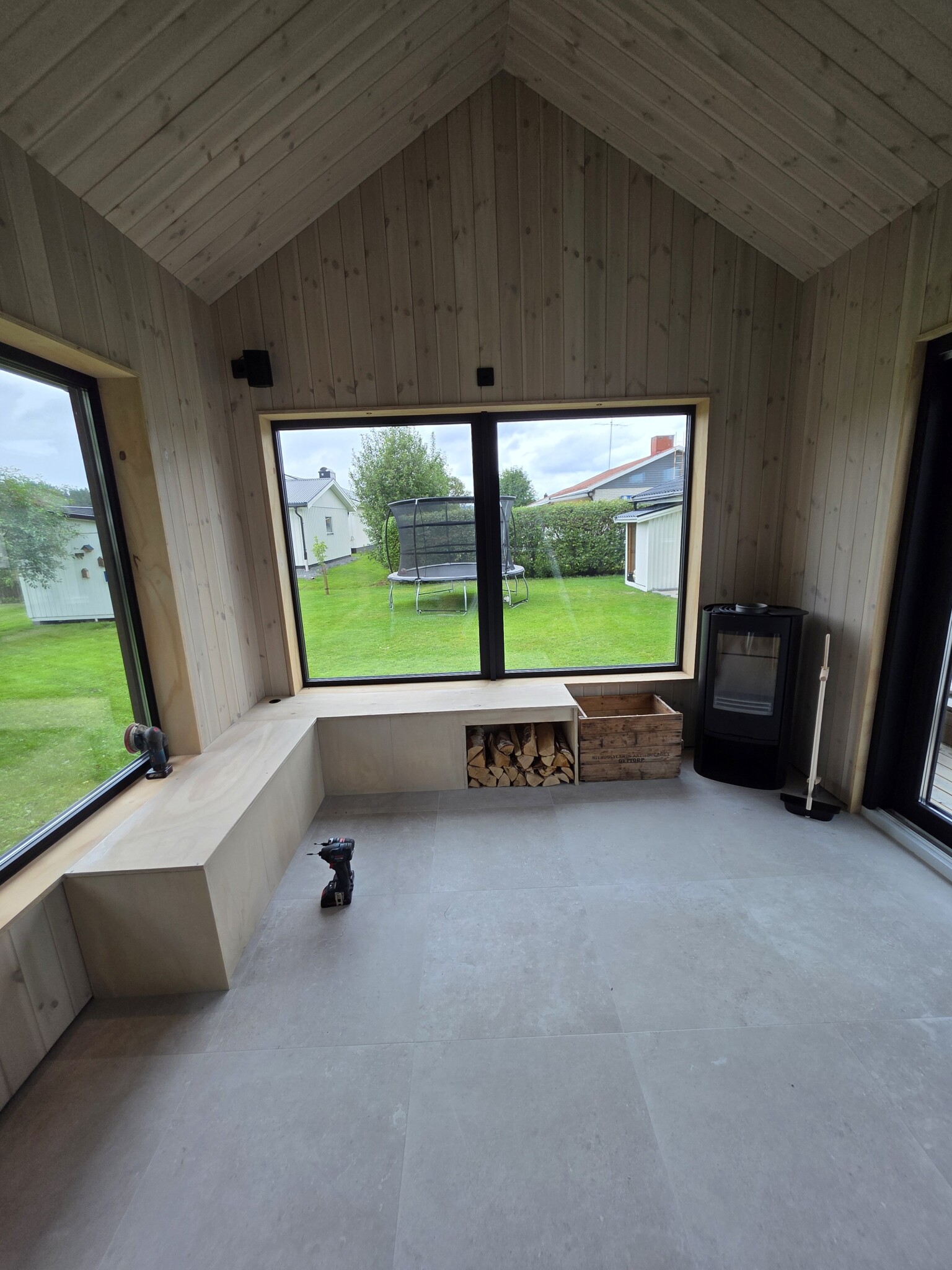

Börjar snickra till en platsbyggs sittmöbel. Tänker även att den får agera som ved-förvaring till kaminen.
Platsbyggd sittmöbel av interiörplywood vid stora fönster, med vedförvaring och kamin i bakgrunden.
Interiörplywood är trevligt att jobba med
Platsbyggd sittmöbel under fönster med vedförvaring, betongliknande klinker på golvet, skruvdragare på sätet, kamin i hörnet, utsikt över trädgård.
Missat visa när vi klinkrade men blev betongliknande stora plattor överallt.

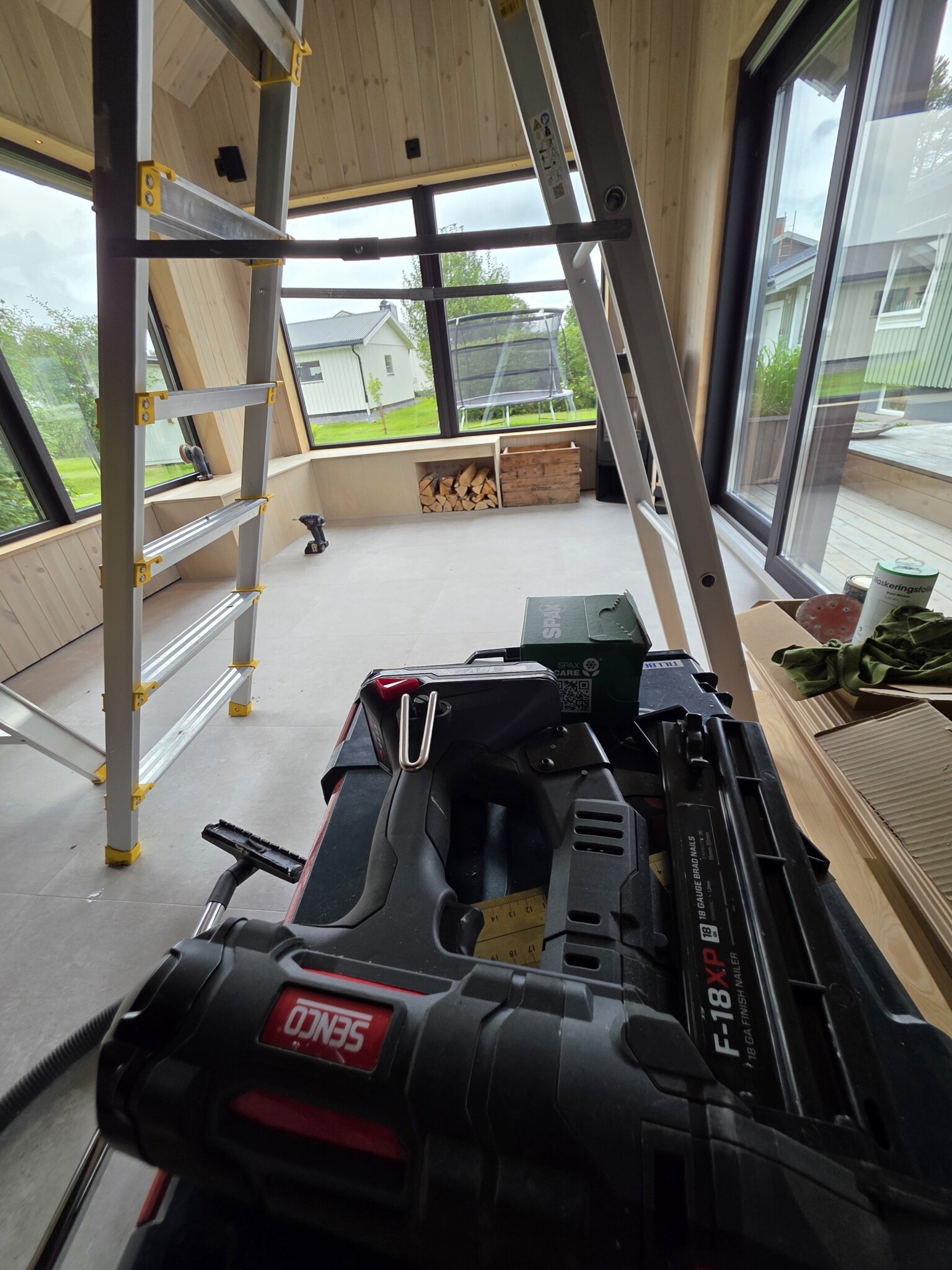

Ännu en gång fick man användning för ett bra verktyg
Interiörbild av ett bygge, med stege, plywoodväggar, och arbetsverktyg på golvet. Synligt utanför fönstret är grönska och närliggande hus.

Har du en eller två ftx? Har fått för mig att man gärna skulle ha två för att växelvis köra in/ut på dem för ökad effektivitet..
Detta är ju bara en attefallare på 30kvm så finns bara en ftx. Ger ett riktigt bra klimat inne.

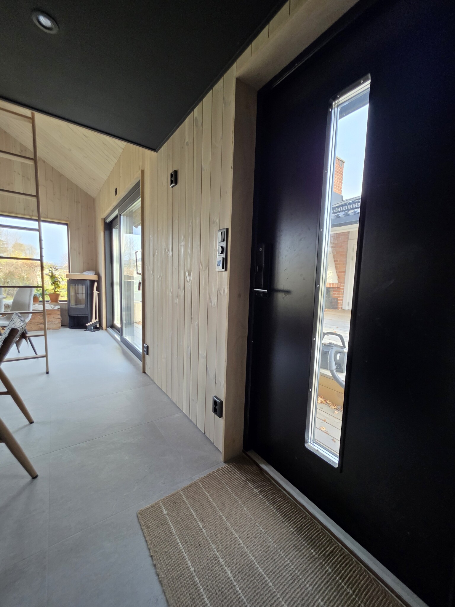

Rekomenderar att köra listlöst
Närbild av en träpanelvägg med golvet nedanför, samt ett rum med utsikt mot fönster och vedspis i bakgrunden.
Här ser man även en bit av innertaket under loftet som har samma färg som den enda innerväggen som inte består av panel, svart...
Modernt rum med svart tak och väggpanel, stor glasdörr, utsikt utåt. Samma färg på tak och vägg, lystergolv, inredning i trä.
