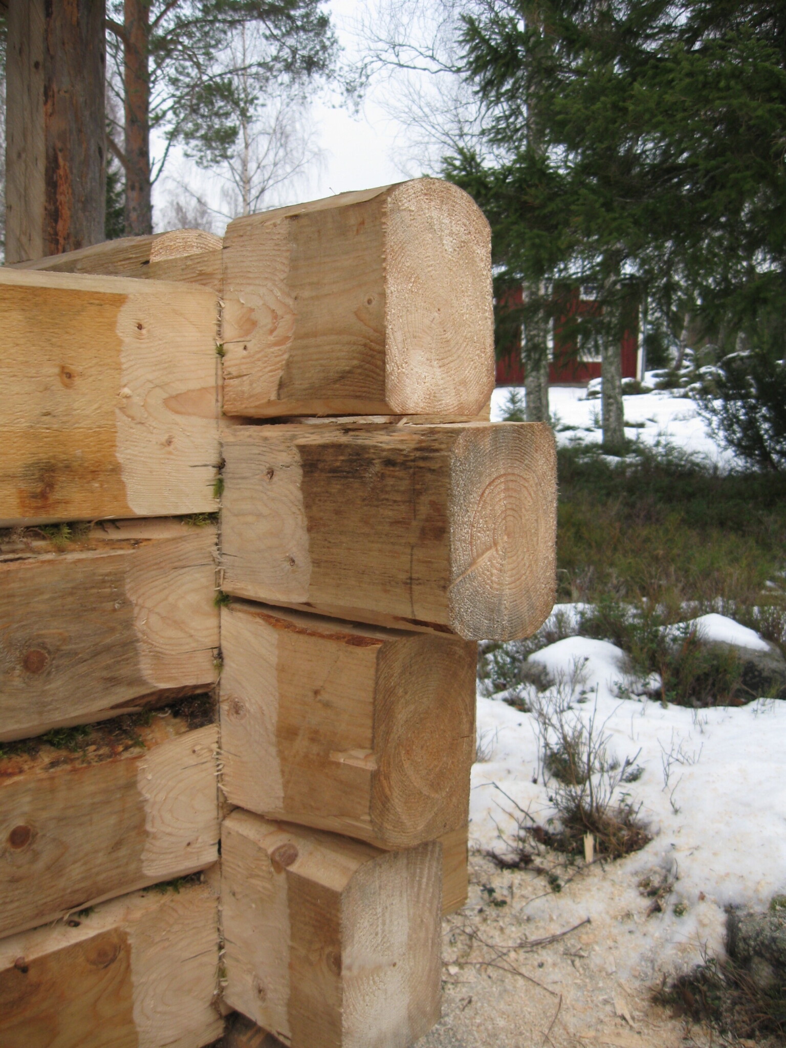

Funderar även på vad för typ av knutar du kör?

Därför har jag timrat med åtminstone 6 olika knuttyper på olika projekt.
Vad har ni traditionellt haft för knutar i trakten där huset skall stå?
Jag kan bara terminologin på min egen dialekt så bäst är det ju om du kan fotografera och posta någon bild så skall vi se om det är en knut som jag kan.
