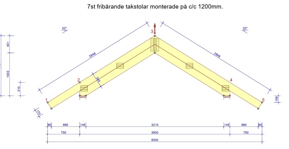

Har du köpt takstolar färdiga? Vad är spännvidden? Kör själv med nockbalk men det där såg smidigt ut. Antar att hammarbandet räcker som avlastning över fönster?
Ska se om jag hittar takstolsritningarna. Kommer i tråden👍

Takstolarna har "bara" en spännvidd på 3.20 innermått och är beräknad för snözon 4. Diagram över fribärande takstolar med 3.20 m spännvidd för snözon 4, visande monteringsmått och lutning på 32 grader.
Jag valde ett ganska stort utstick vilket jag är riktigt nöjd med för der skyddar fasaden och entré-sidan bra. Trodde det skulle se knepigt ut men det gör det inte.

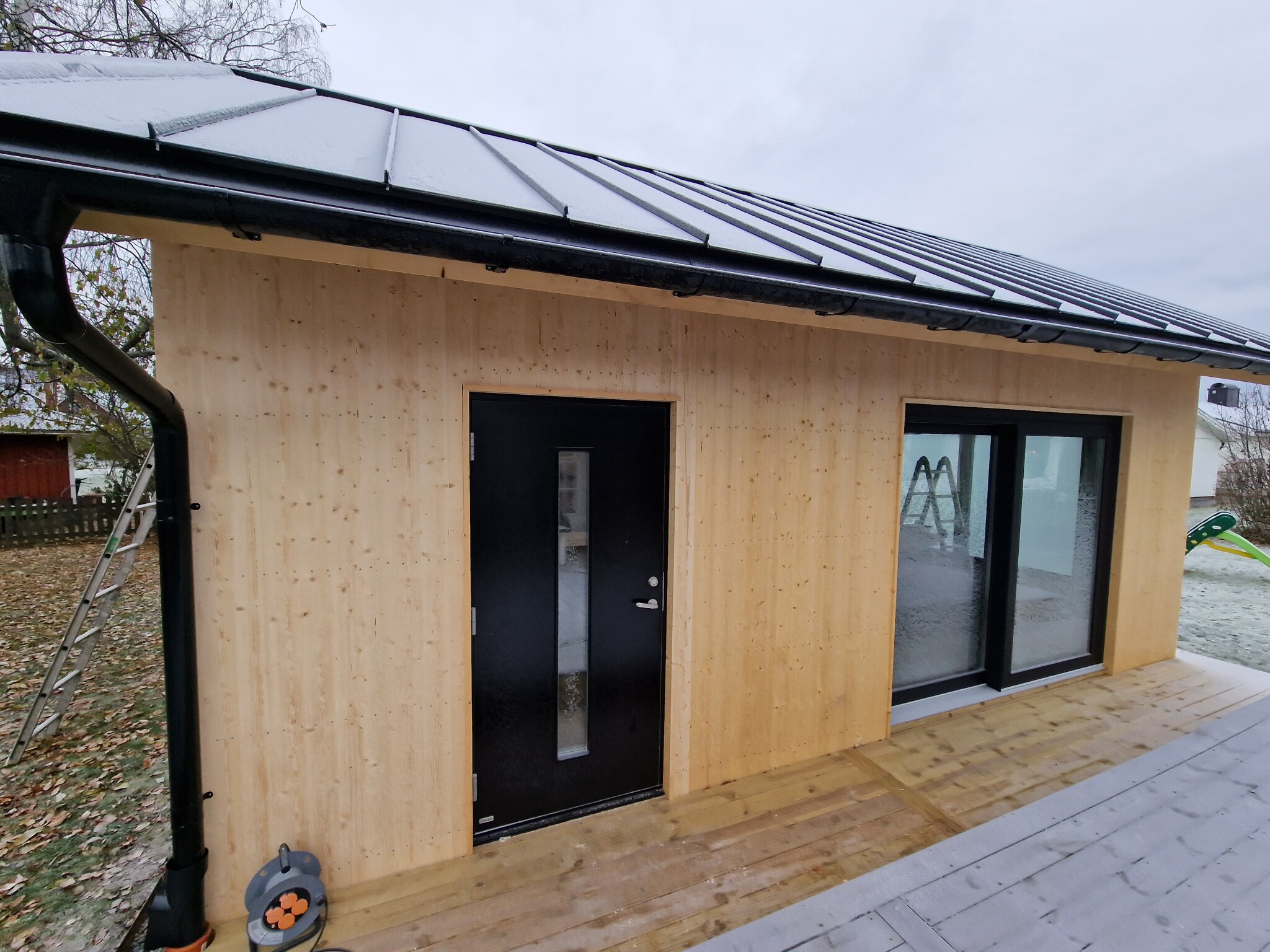

Huset var nu regntätt utifrån
Modernt hus med svart dörr, stora fönster, och svart takränna. Omgivningen är höstig med vissna löv och en stege syns vid sidan.

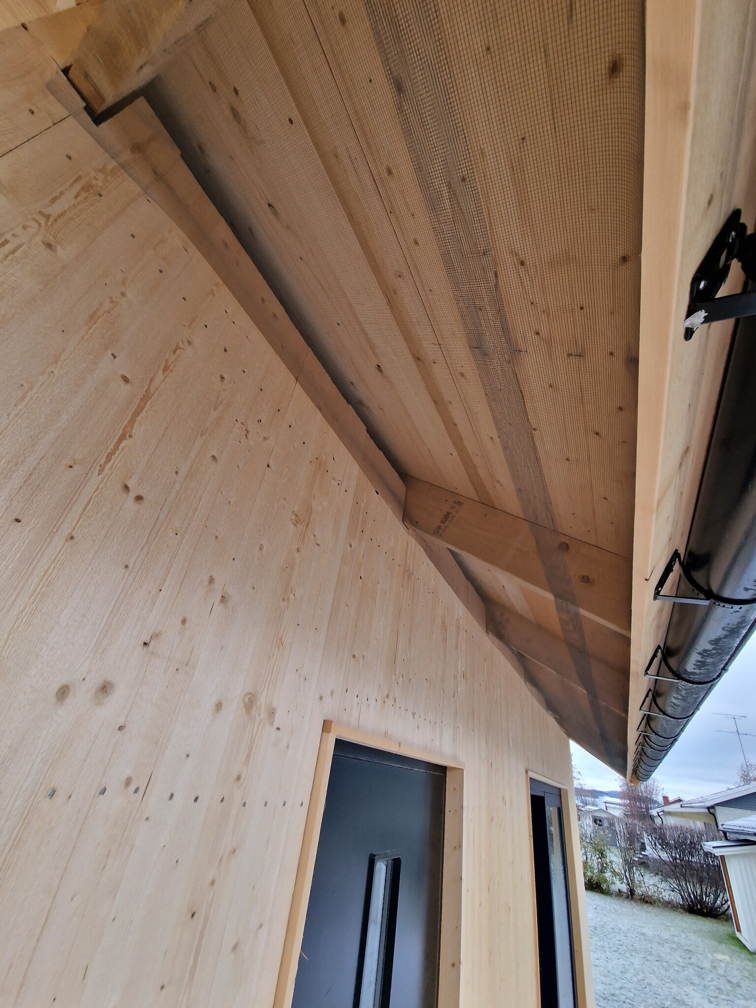

Satte insektsnät i underspikningen Byggnad med träfasad, visande underspikning med insektsnät och takränna.

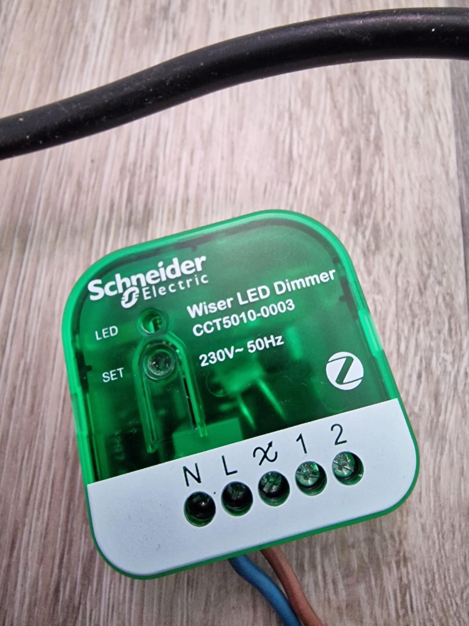

Sen började inprogramering av wiser prylar till belysning mm.
Schneider Electric Wiser LED-dimmer med grönt hölje, modell CCT5010-0003, visas på ett träbord.

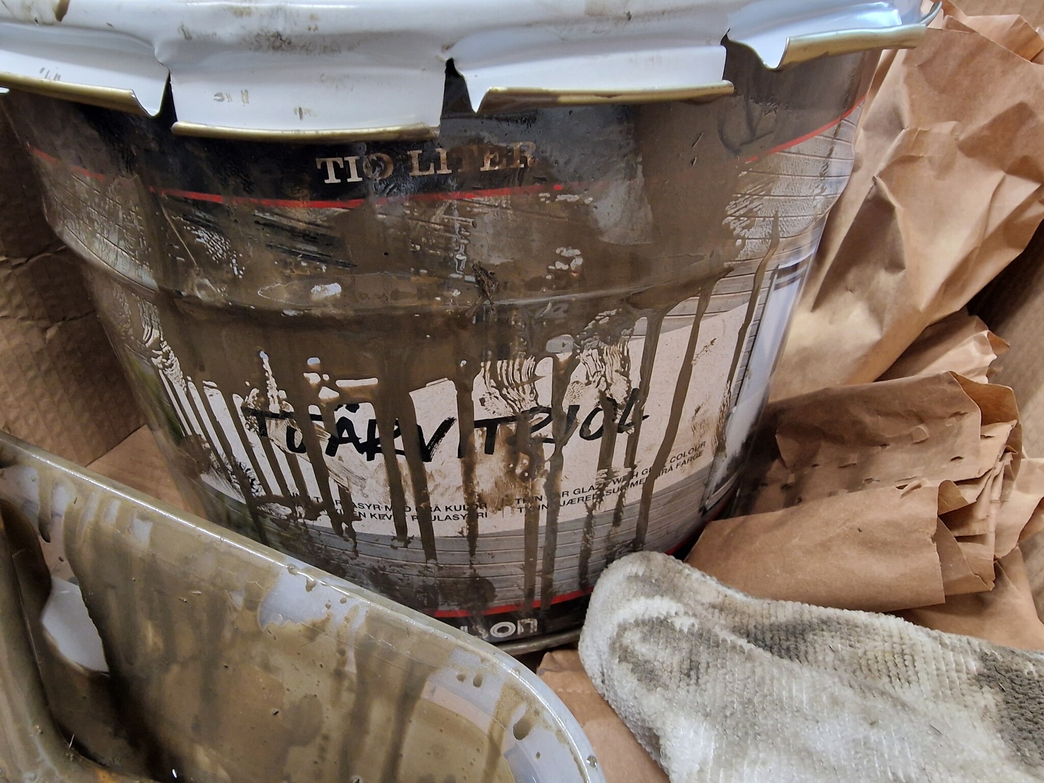

Utvändigt valde vi svarta detaljer, eluttag, hängrännor, fönster och tjärvitrol som ytbehandling. Ett riktigt skit att måla med då den är vattnig så hälften hamnar på marken. Ett tips är att täcka bra... Hink med tjärvitrol, 10 liter, med färgstänk och en smutsig trasa på brun papp. Använt för utomhusmålning med svarta detaljer.

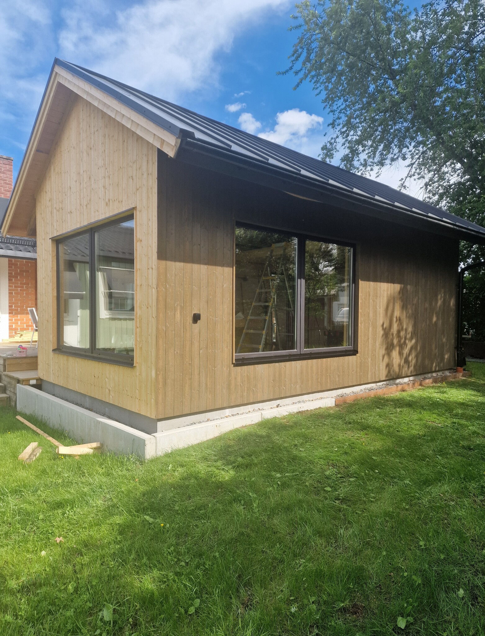

Här ser man resultatet direkt efter målning. Måste säga att färgen har förändrats och blivit ännu bättre under sommaren. Nymålat hus med tjärvitrol och svarta detaljer som hängrännor och fönster, omgiven av gräsmatta och träd.
Rekomenderar starkt tjärvitrol!

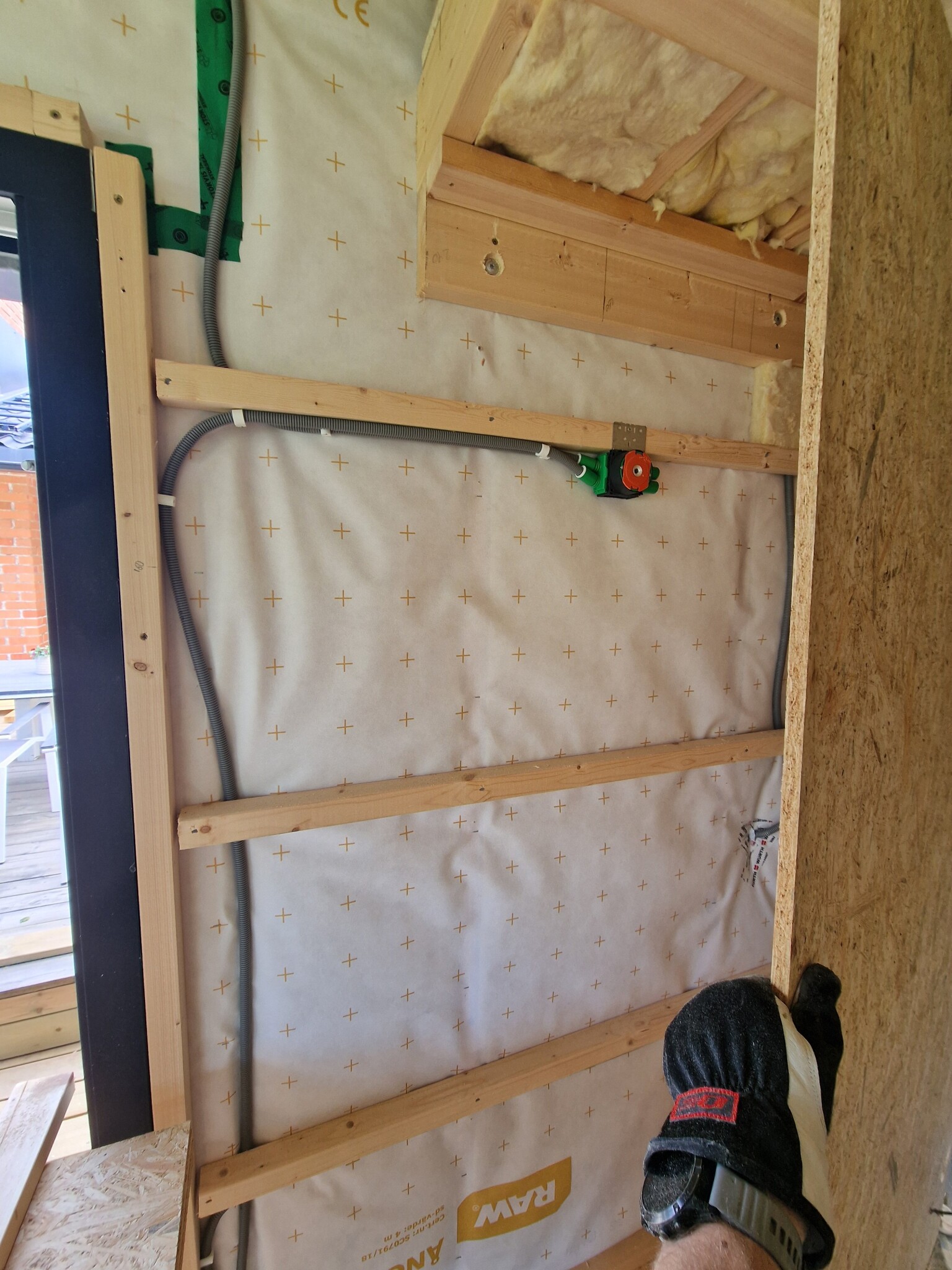

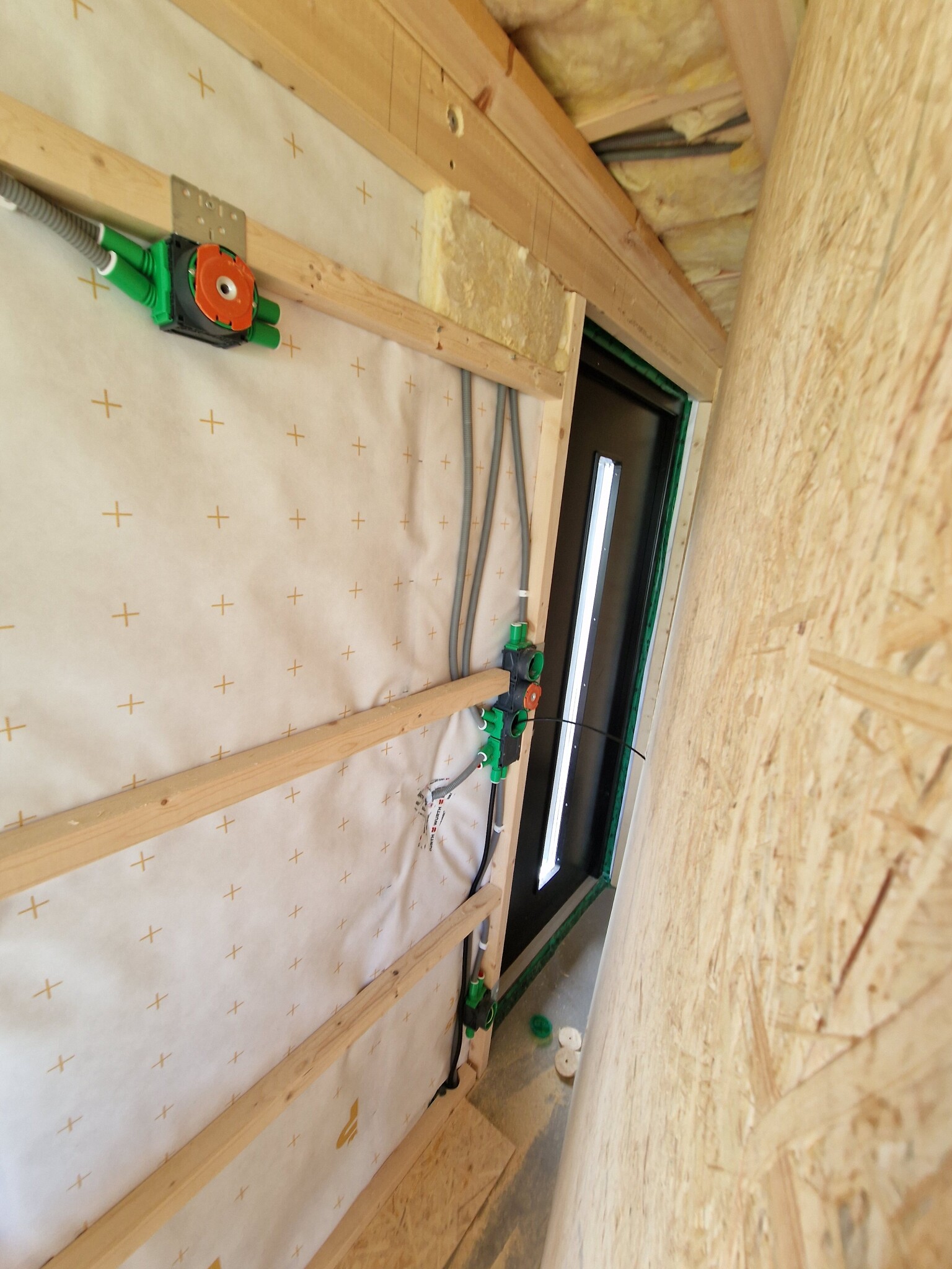

Eldragning och sedan sista skicktet med isolering. Sedan åkte det på OSB runtom. Installation av eldragning och isolering på vägg, med synlig träkonstruktion och OSB-skiva under montering.
Elektrisk installation i pågående byggprojekt med elledningar, träreglar och isolering, samt OSB-skiva på väggen.
