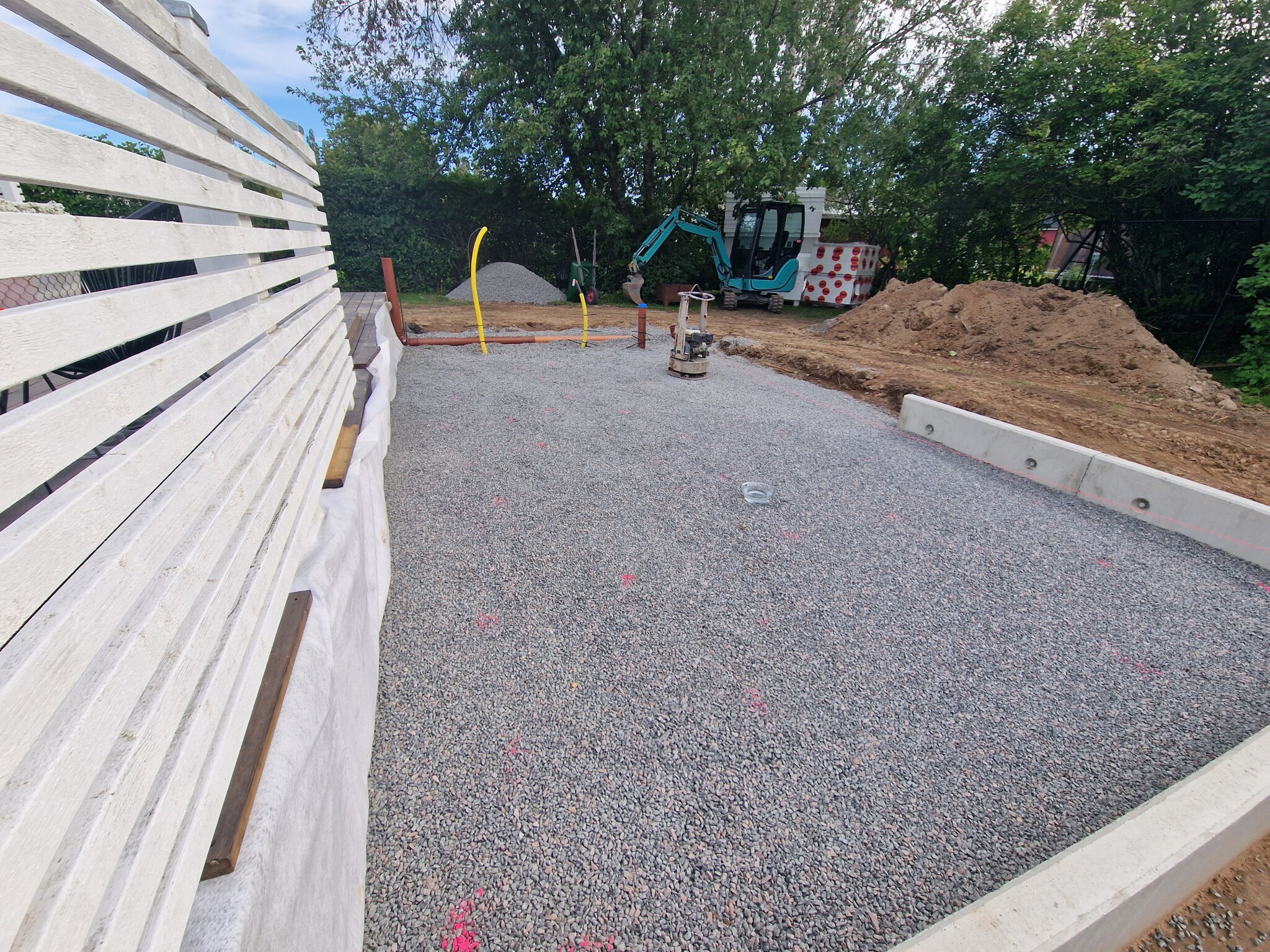

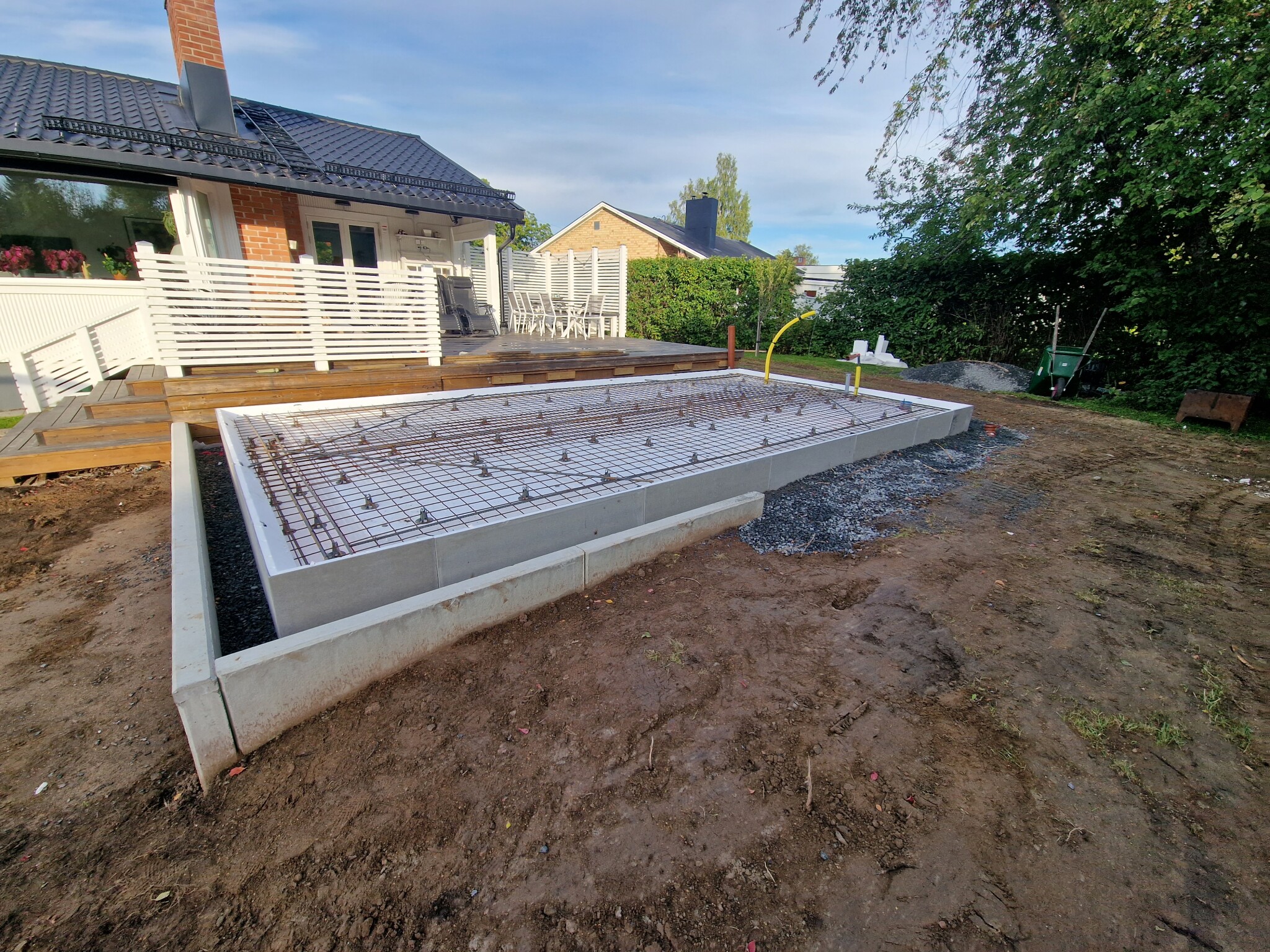

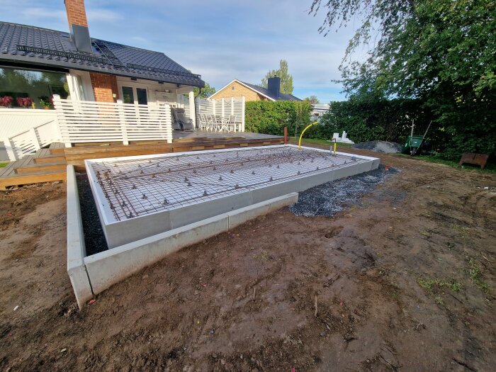

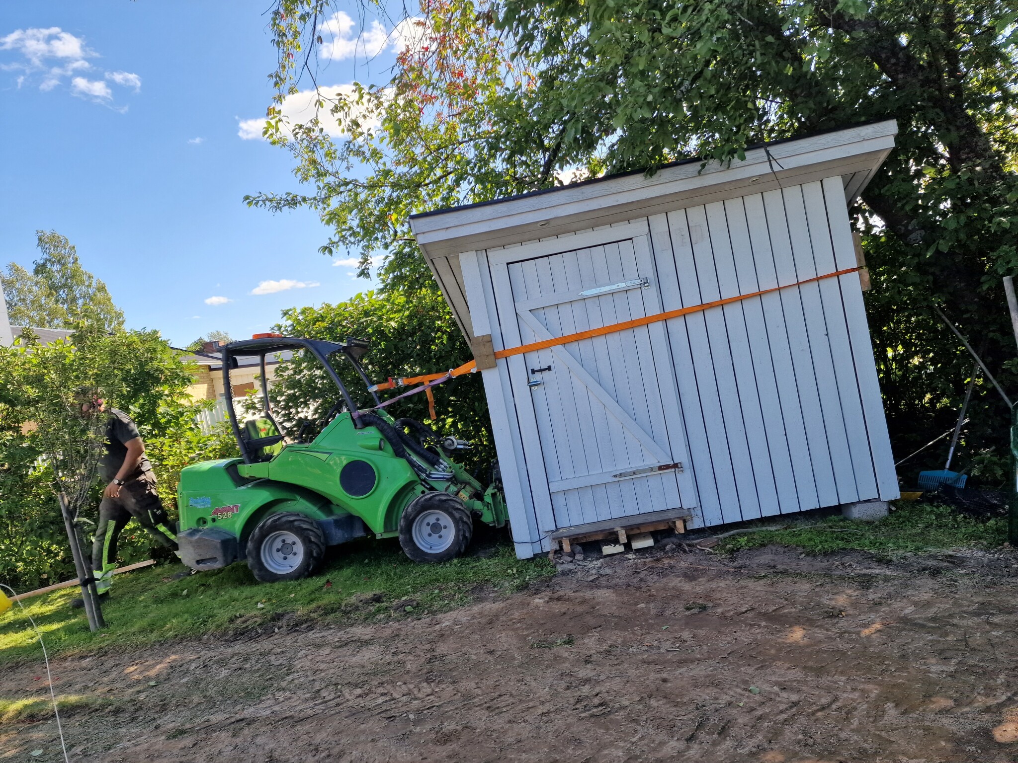

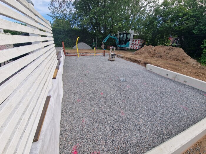

Allt började med att jag fick sanera lite på tomten för att rymma attefallshuset i förlängningen på altanen till huset. Här fick vi avveckla en gammal vedbod.
Grundplatta för attefallshus under uppbyggnad med grus och L-stöd. En grävmaskin i bakgrunden och en hög jord finns på platsen.
Grundplatta för attefallshus under konstruktion på lutande tomt, med L-stöd och armeringsjärn intill hus med altan.
Grävde ner L-stöd då tomten lutar lite. Sen började vi snida ihop plattan.

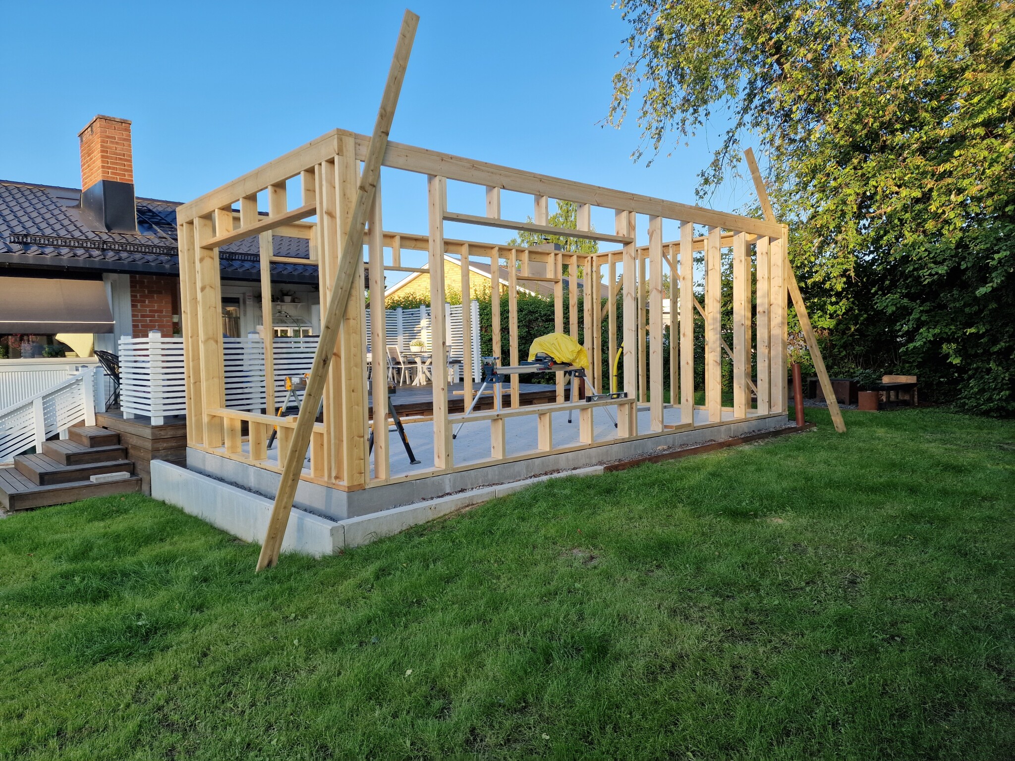

Sen blev det till att spika väggar och stomresa. Eftersom jag skulle ha full takhöjd och stora fönster/skjutdörr så blev det limträ där.

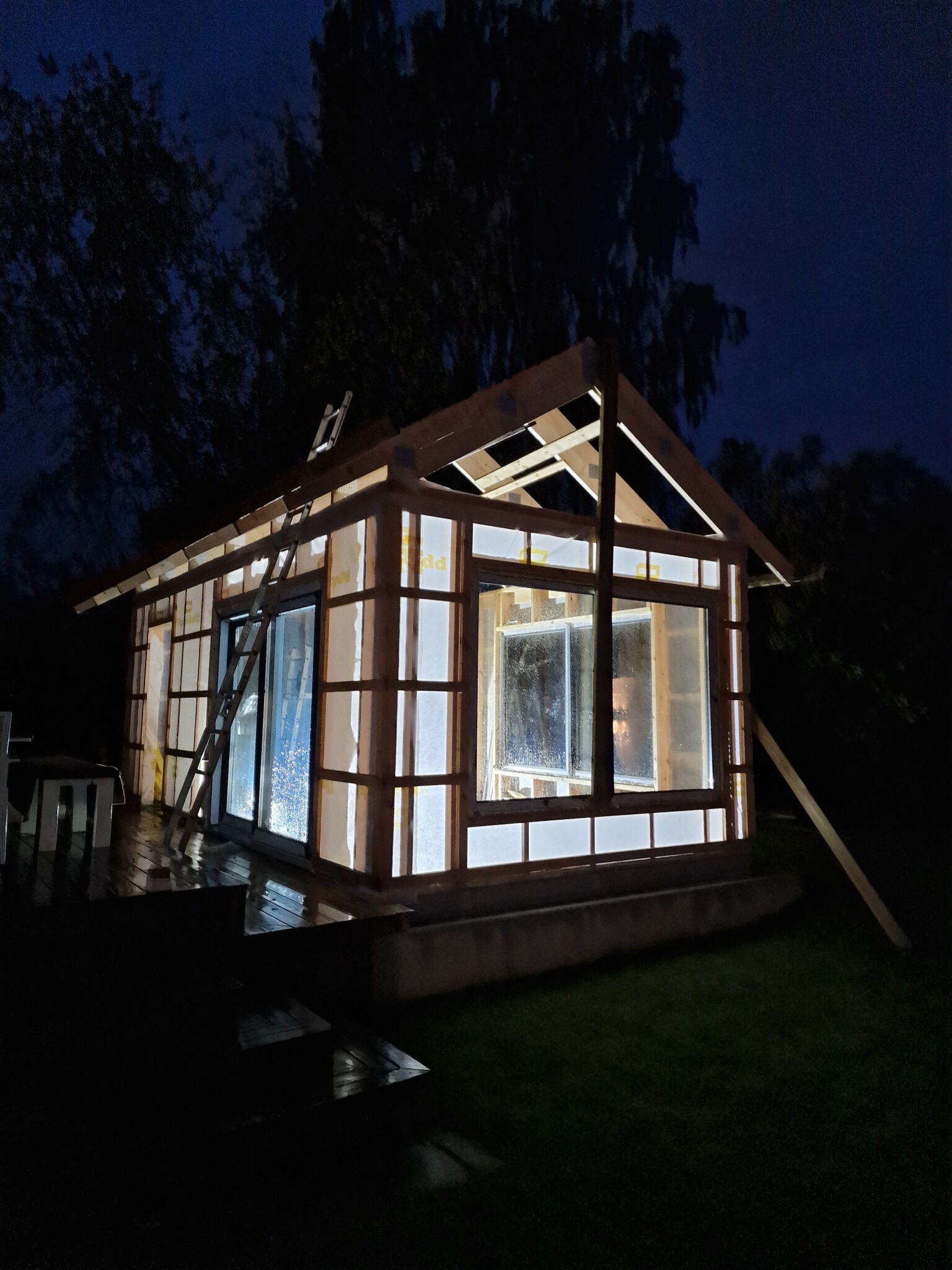

Fick köra in på småtimmarna.
Byggprojektets stomme med limträ, stora fönster och skjutdörr visas i nattligt ljus med stege lutad mot väggen.

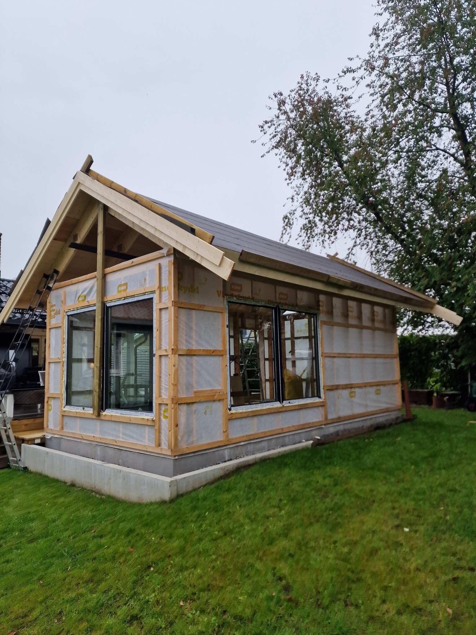

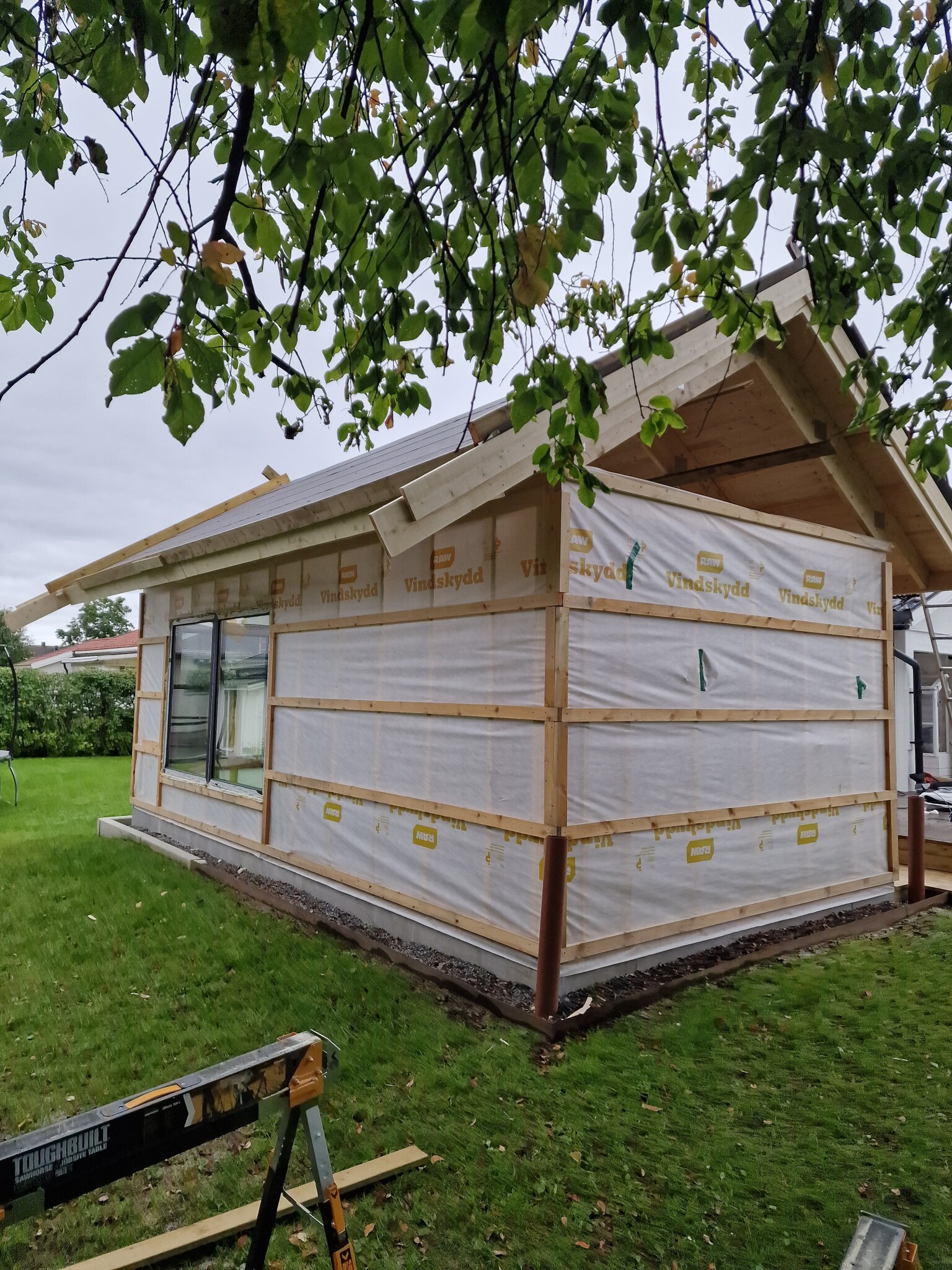

Vindduk och fönster/skjutdörr kom på plats. Vi hade bestämt oss för att ha en speciell stående panel vilket i sig renderade i lite merarbete när vi dessutom inte ville ha foder runt fönster och dörrar.
Hus under byggnation med vindduk och fönster/skjutdörr installerade, omgiven av grön gräsmatta och träd.
Även undertak, vindskivor och underlagsduk på plats Nybyggt hus med vindduk, skjutdörrar och fönster utan foder. Undertak och vindskivor installerade, huset förberett för kallställning.
Kör med diffusionsöppen duk både på utsidan och insidan för att kunna ha möjlighet att kallställa.

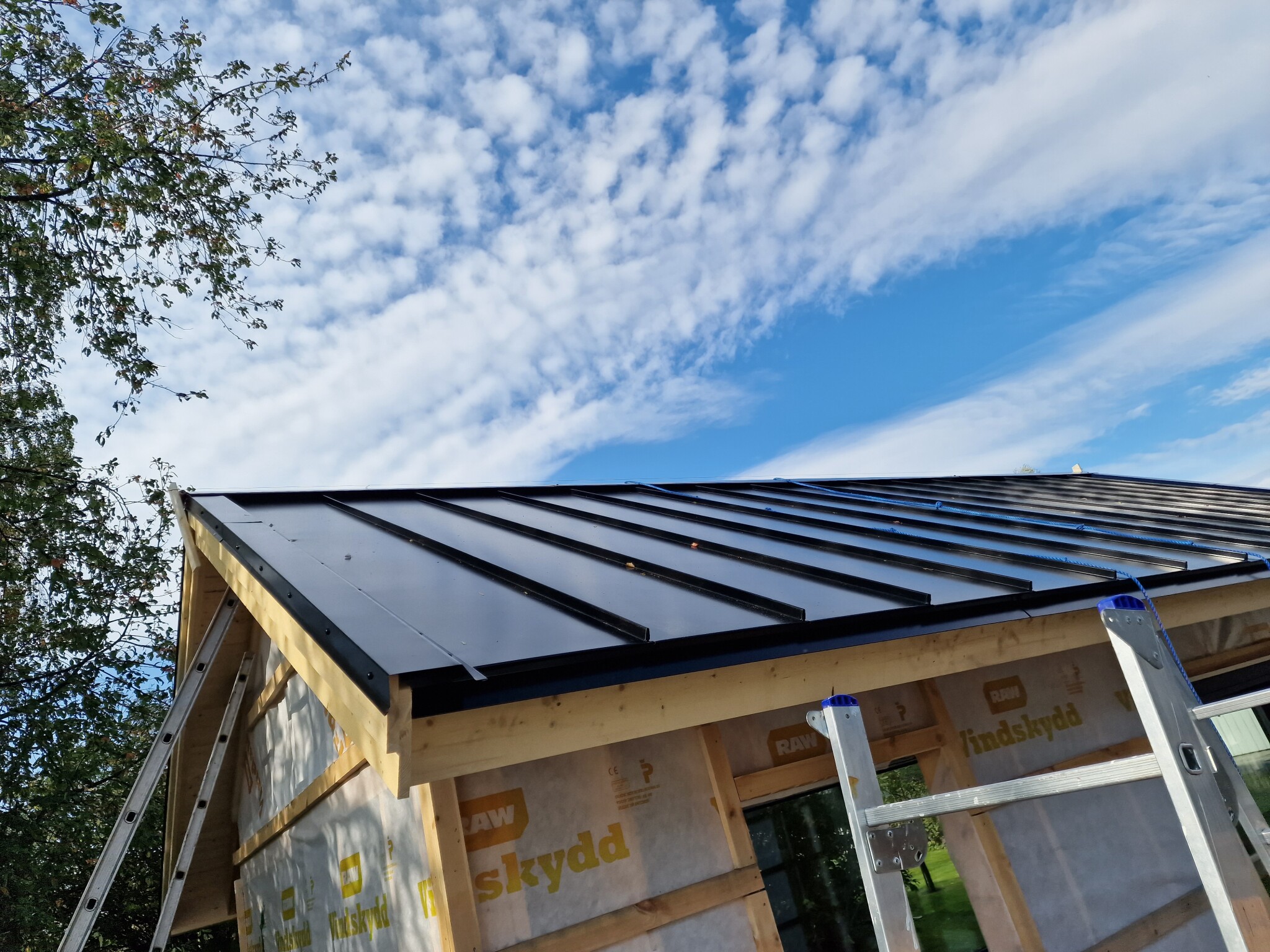

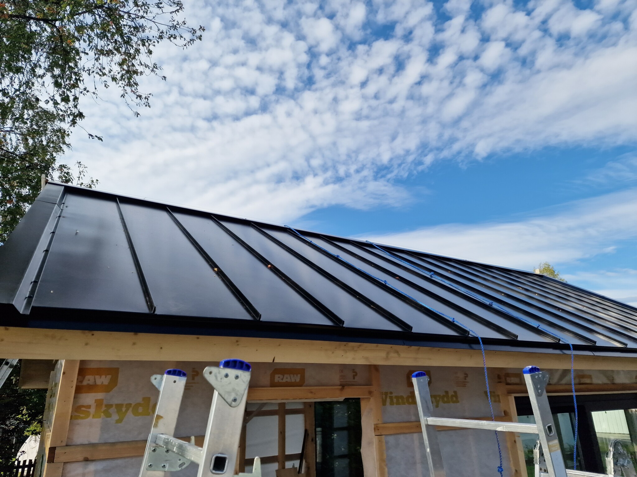

Plåten kom på plats. Verkligen lätt all lägga klick-falsat så det gick fort. Men med 32° taklutning blev det ändock en utmaning utan en rejäl byggställning. Men det fick ta tid och snabbt var det gjort. Tak med svart klick-falsad plåt monterad på en byggnad med synlig byggställning. Blå himmel i bakgrunden med moln.
Plåttak monterat på byggnad med 32° taklutning, omgiven av en stege och träd, med blå himmel i bakgrunden.
Taklutningen valde jag för att få det drägligt på det tänkta sovloftet utan att tulla på takhöjden under.

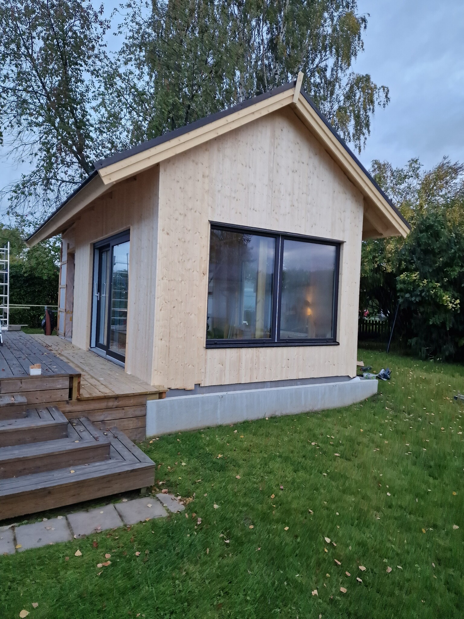

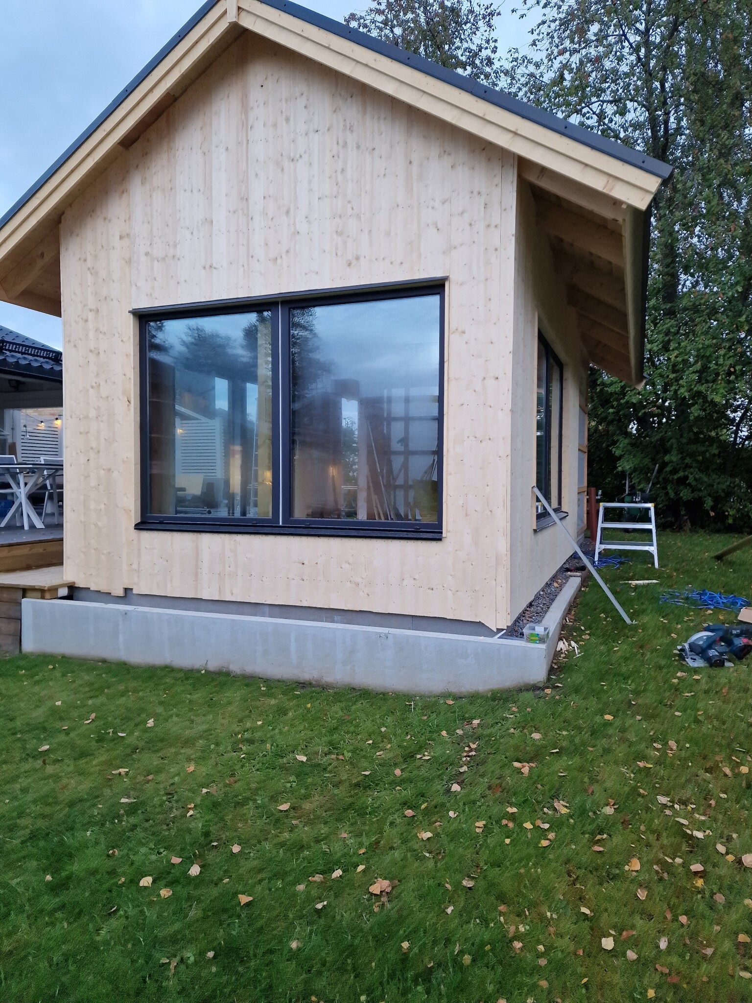

Panelen åkte på plats, stående panel från norrlandsträ. Ett nybyggt hus med stående panel av norrländskt trä och monterade hängrännor, omgiven av grön gräsmatta och träd i bakgrunden.
Ett nybyggt hus med stående panel av norrlandsträ och hängrännor syns omgiven av en grön trädgård med trädäck och gräsmatta.

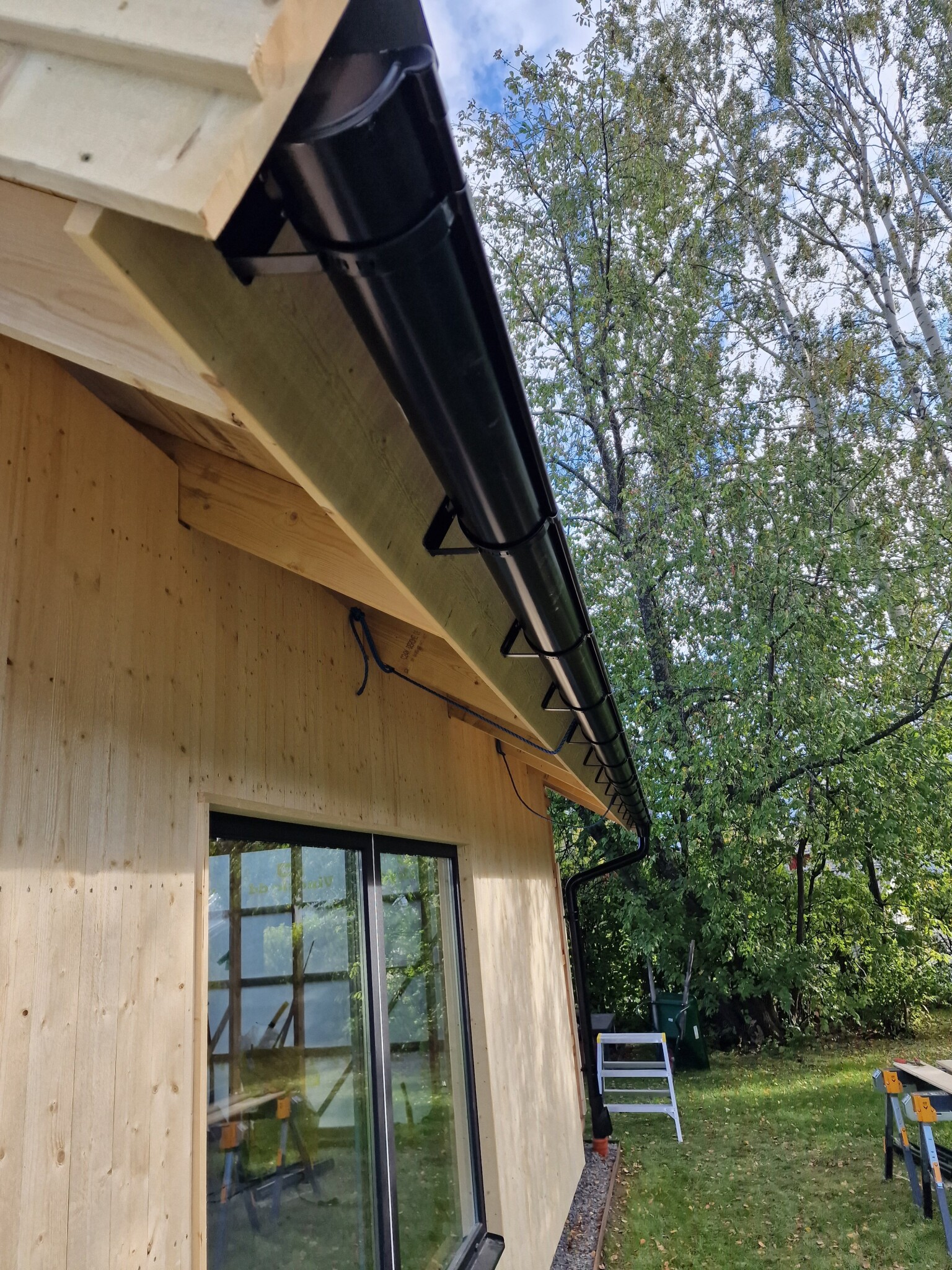

Även hängrännor kom på plats för att skydda panelen innan vi hunnit behandla den. Stående panel av norrländskt trä med monterade svarta hängrännor på en byggnad, omgiven av grönskande träd och en stege i bakgrunden.

Kikade först på färdigbyggda attefallare och dom kostade runt 800kkr...och då är det plintgrund som gäller.
Jag ansåg att det var värt en betongplatta när man lika drar igång processen.

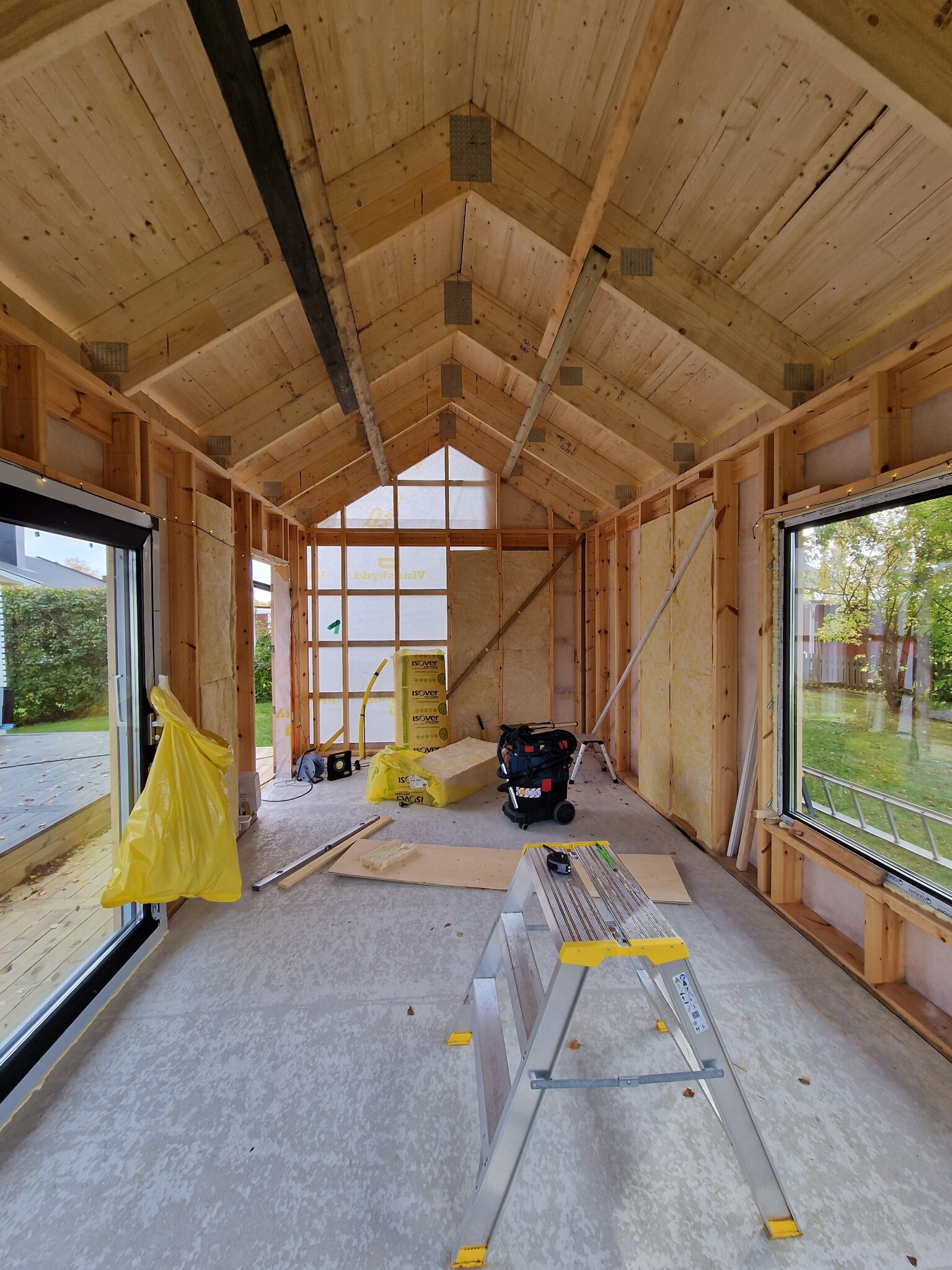

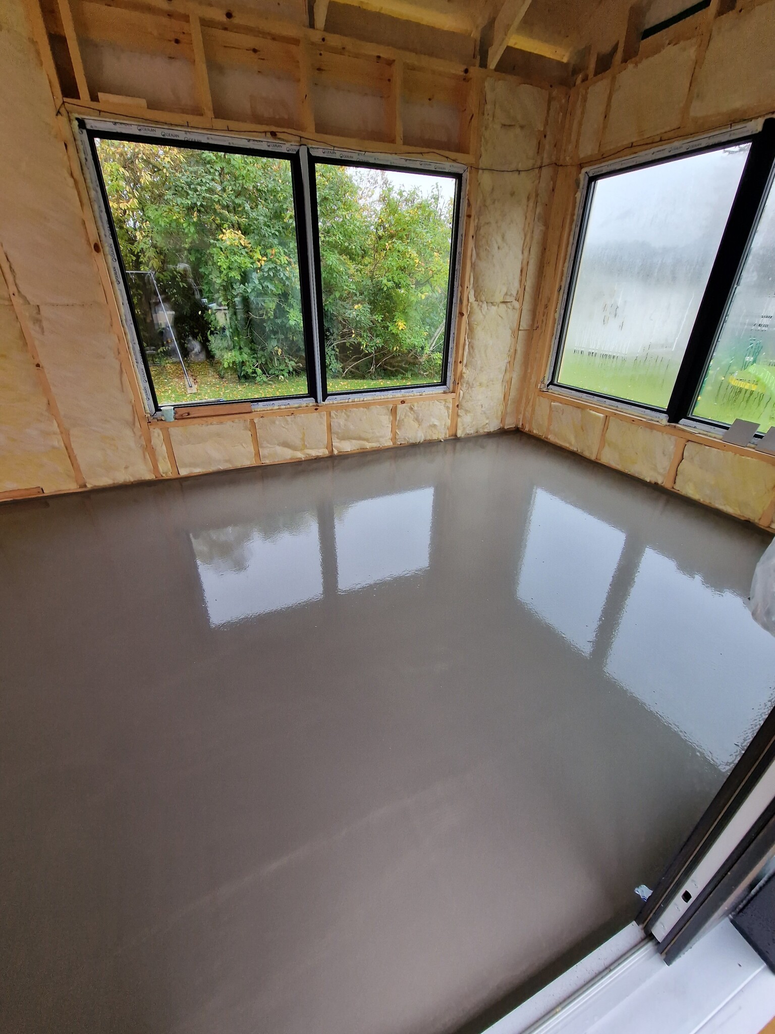

Invändigt påbörjas isolering. I väggarna blir det klassisk gullfiber medans jag valt att spruta isolering i taket. Först ska bara jackopor luftspaltskivor upp.
Interiör av ett byggprojekt med oisolerade väggar, en stege, isoleringsmaterial och arbetsverktyg på golvet.
Sen flytspacklade vi för att så småningom kakla golvet. Rum under renovering med isolerade väggar och nylagt flytspackel på golvet, stora fönster vetter mot grönskande trädgård.

Hur baxade du upp takstolarna?
Och hur snickrar du fasaden när det inte är foder runt dörrar? Hur får man till det liksom

Har du köpt takstolar färdiga? Vad är spännvidden? Kör själv med nockbalk men det där såg smidigt ut. Antar att hammarbandet räcker som avlastning över fönster?

Betongplatta är smart, plintgrund med litet utrymme undertill ger risk för fuktskador efter ngra år och kan bli hem för råttor mm.
En fundering, kommer inte långsidorna på mitten börja bågna utåt av takstolarnas tyngd om man inte har något som håller ihop dem i nederkant? Eller du kanske ska ha en vägg i mitten av huset som håller upp taknocken?
Tänkte på samma sak. En nockbalk som vilat på gavlarna hade känts betryggande. Vad håller ihop långsidorna, så att säga. Väldigt snyggt och proffsigt alltihop. Ser påkostat ut.
