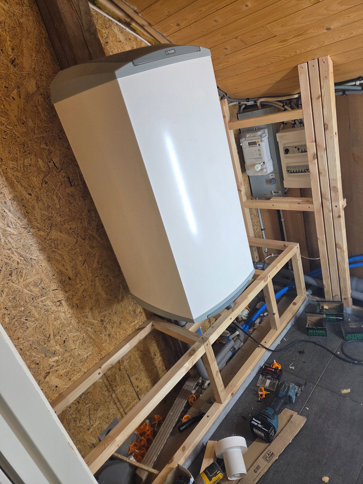

Att skapa en toalett från scratch!

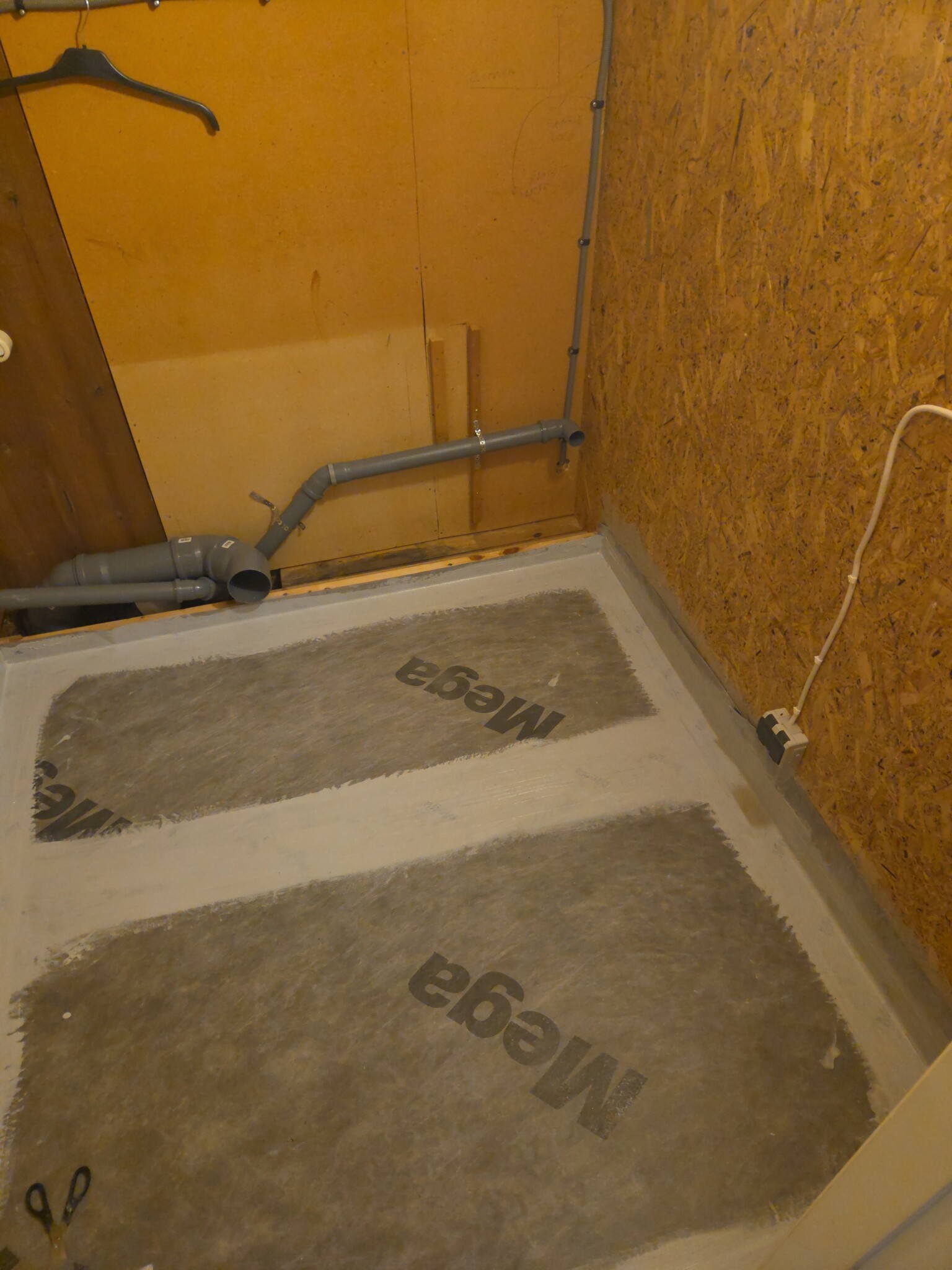

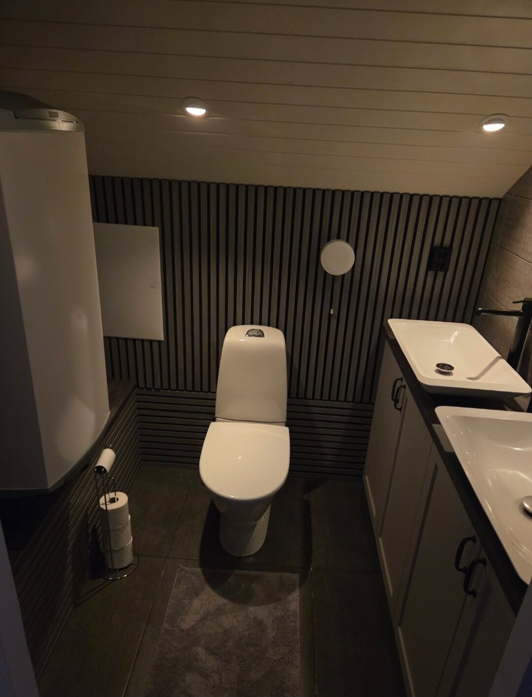

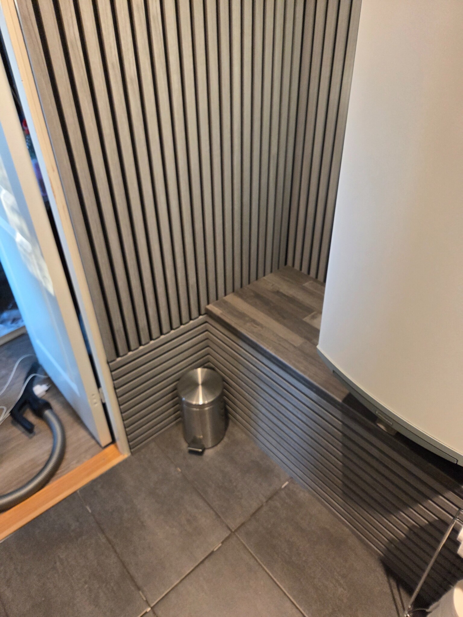

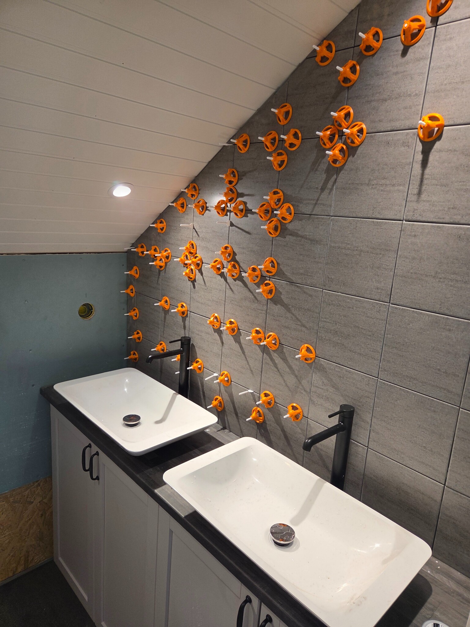

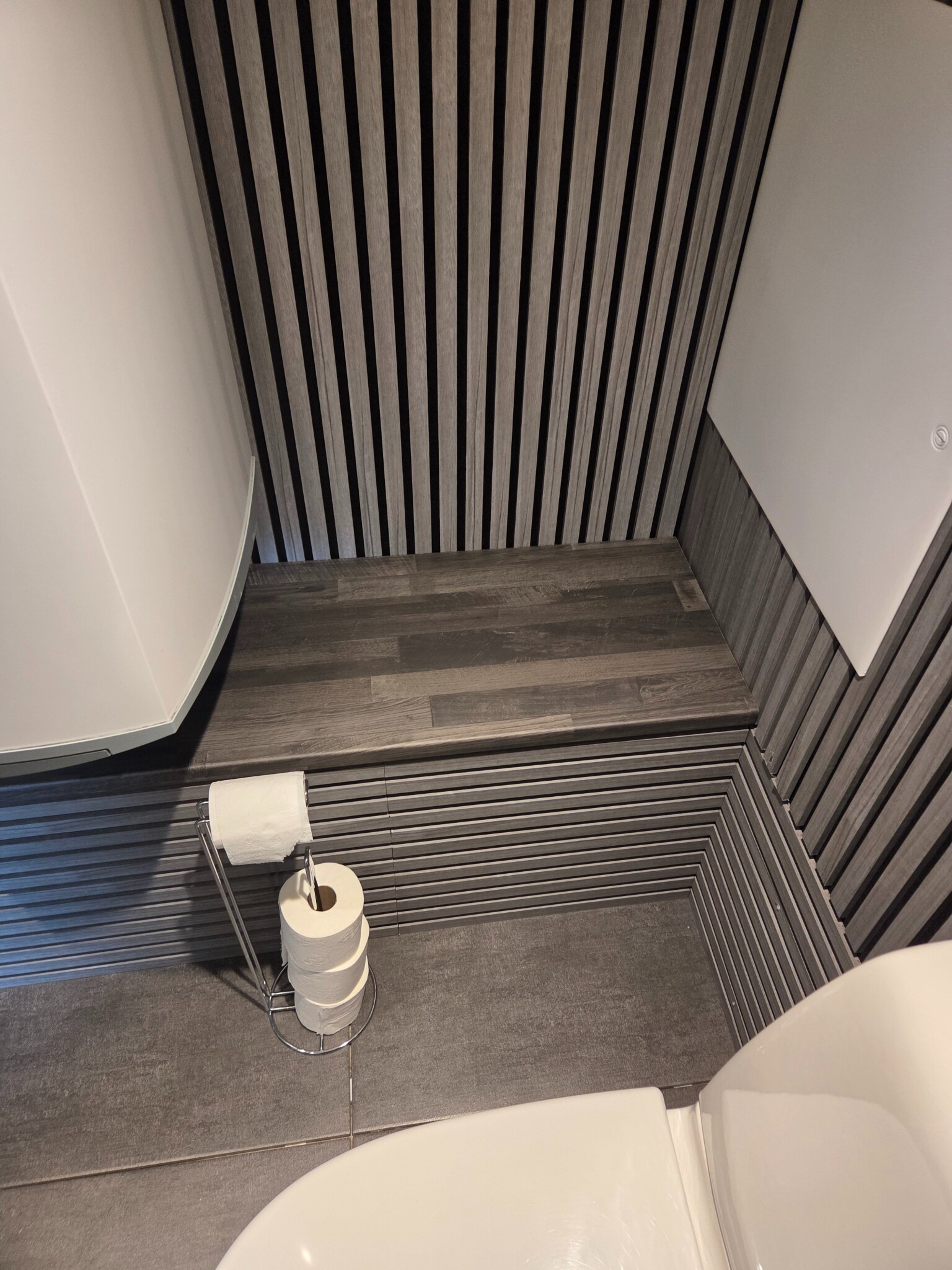

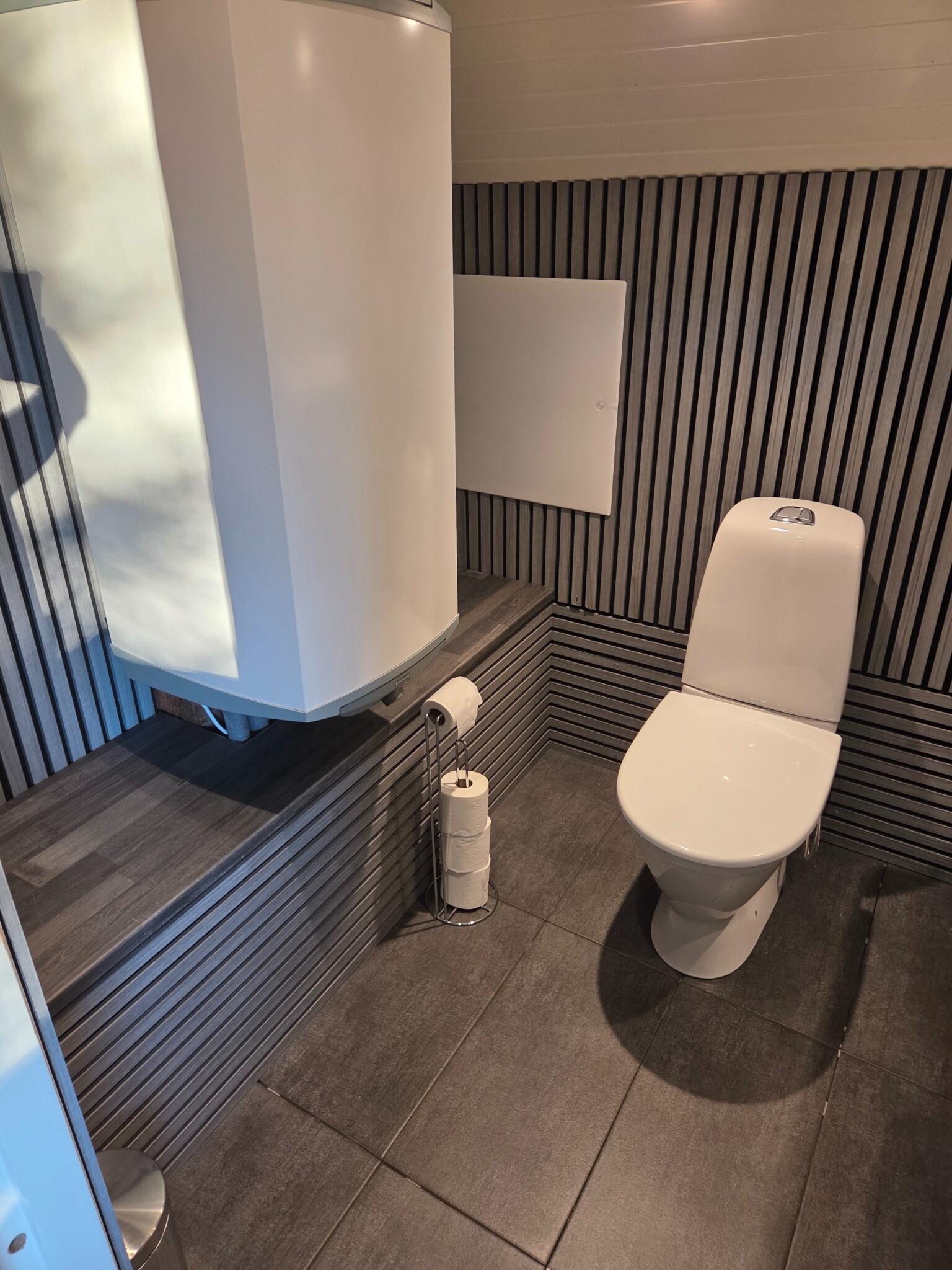

Byggde en budget toalett på övervåningen av ett förråd i mitt hus från 1905, golvspån, tätskikt på golv med överlapp, med uppvik på väggar, extra innehörn samt remsor, klinker , ikea metod som egenbyggd dubbelkommod, kakel på en vägg, grå akustikpanel från rusta, skygge väggpanel ca 4kvm som innertak, ledspottar dimningsbara med varmvitt ljus, gustavsbergs toa, 2 st habo blandare, inspektionslucka k-bygg, avlopps luftventil purus, badrumströskel, bänkskiva från jem fix, handfat från furniturebox, friskluftsventil från k-bygg, virke från byggmax, fix och fog hade jag liggande, tätskikt hade jag över från det stora badrummet.
Avlopp drog jag upp själv.
Sen formspacklade jag vattentäta skott som fick tätskikt med avrinning under beredaren, fördelaren och i serviceväggen med avrinning ut i badrummet vid ev läckage samt vatten larm via verisure integrerat i hemlarmet.

21.386 kr exkl. Skruv, lim, silikon och något litet jag kan ha glömt.
Allt arbete utom vvs gjorde jag själv på 5 långa dagar.
Golv ej fogat på bilderna.
Kanske inspirerar det någon 😁 skriv gärna vad ni tycker.
