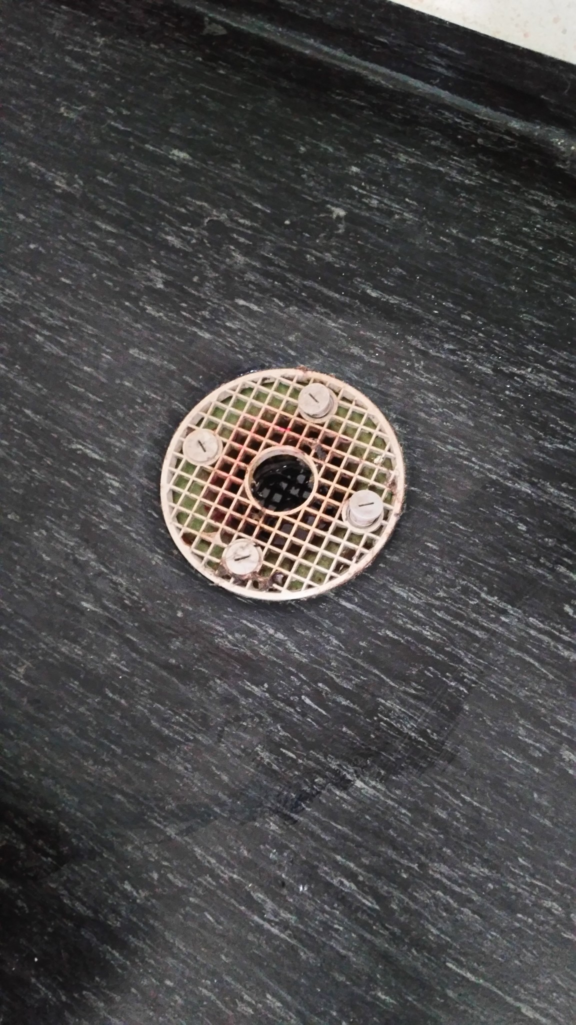

Hade en liten översvämning vid golvbrunnen igen så det kändes som det var dags att ränsa ordentligt. Kan ju inte räkna med att alla i familjen har koll på golvet när dom duschar.. Och speciellt som förra ägaren handkapsanpassat, dvs sätt tröskel med tröskelplåt, ca 3mm hög, men den är mer än 20mm över golvbrunnen, så det följer väl reglementet så vitt jag förstått, även om det känns olustigt då golvet är ganska plant i övrigt.
Golvbrubnnen saknar möjligheten att ta ur insatsen, vattenlåset, som på moderna brunnar.
Klämring, vad är det? Gallret håller ju mattan!?
Man kan iofs ränsa genom de 4 skruvhålen. Har gjort det tidigare, men pillriggt... Och hur ser det ut i röret under golvet? Fullständigt omöjligt att se...

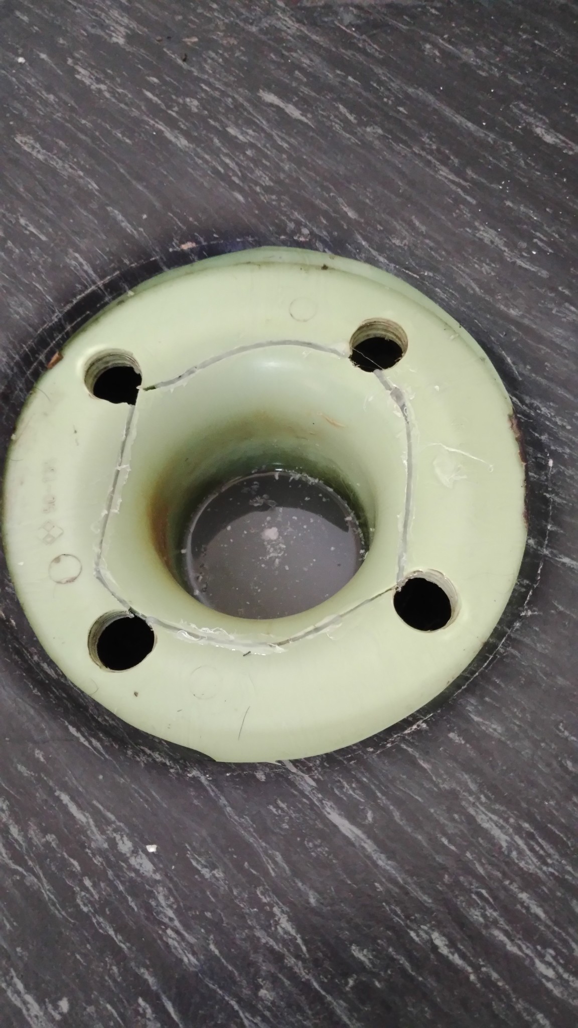

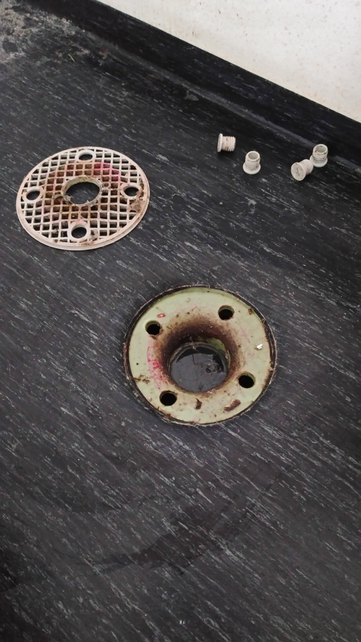

Så vad gör man? Provar sticksågen, bosch blå, givetvis med jordfelsbrytare, då den jordade sladden kommer från ett annat rum in i ett våtrum!
Ops!
Det gick fort. Som att skära i smör...
Viktigt att behålla skruvgängorna och låta gallret avlastas på kanten som är kvar.

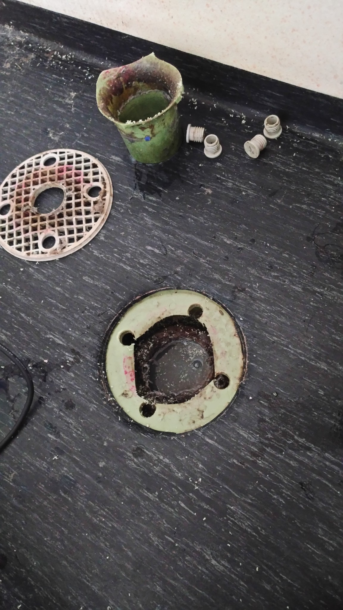

Men vad lätt och snabbt det gick att få bort 1/2kg gojs
Och inspektera röret undet golvet går ju nu.
Jo, det fanns lite att rensa i det oxå...
Men sen då?
Tvättade med aceton och använde smältlimspistolen och tryckte ner smältlim i springan.
Klart

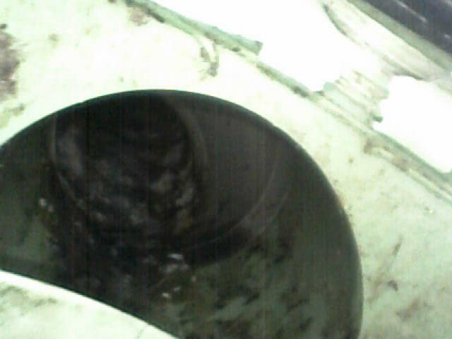

Och så var det inspektionen av röret under golvet...

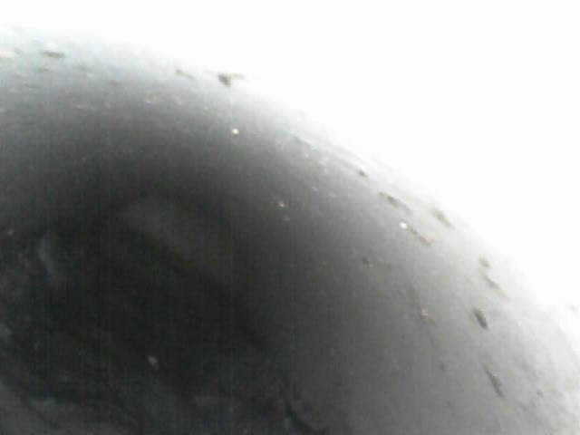

Hur mycket gojs är det... begränsas flödet?
Ca 50cm bort böjer röret av för att fortsätta till andra sidan mot toa och avloppsstamen.
Men man ser en mörk rand halvvägs upp på sidan. Är det normalt, eller beror det på att det ligger mer gojs i slutet av röret som håller uppe nivån där röret viker av mot stammen?
Lyckades nog ränsa hyffsat fram till och lite förbi kröken.
