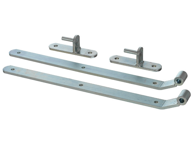

Y Yrrol #1 Medlem · Skåne · 6 889 inlägg 21 mar 2015 21:51 Yrrol Medlem Skåne 6 889 inlägg 21 mar 2015 21:51 #1 Inloggade ser högupplösta bilder Logga in Skapa konto Gratis och tar endast 30 sekunder Ska montera två hakgångjärn på en stor dörr, undrar hur det är smidigast att göra detta. 1. montera fästen på karmen 2. pallaupp och få dörren nästan där den bör vara, märka var hakgångjärnet hamnar, borra och skruva. eller är det menat att bli fel då... bör man mäta sig fram? något man bör tänka på?
T Thomas_Blekinge #2 Medlem · Blekinge · 12 331 inlägg 21 mar 2015 22:05 Thomas_Blekinge Medlem Blekinge 12 331 inlägg 21 mar 2015 22:05 #2 pallaupp och få dörren nästan där den bör vara, märka var hakgångjärnet hamnar, borra och skruva. Detta är bäst. Palla upp dörren exakt på plats. Helst ett par millimeter högre, allting vill sätta sig, speciellt om träet är mjukt.
