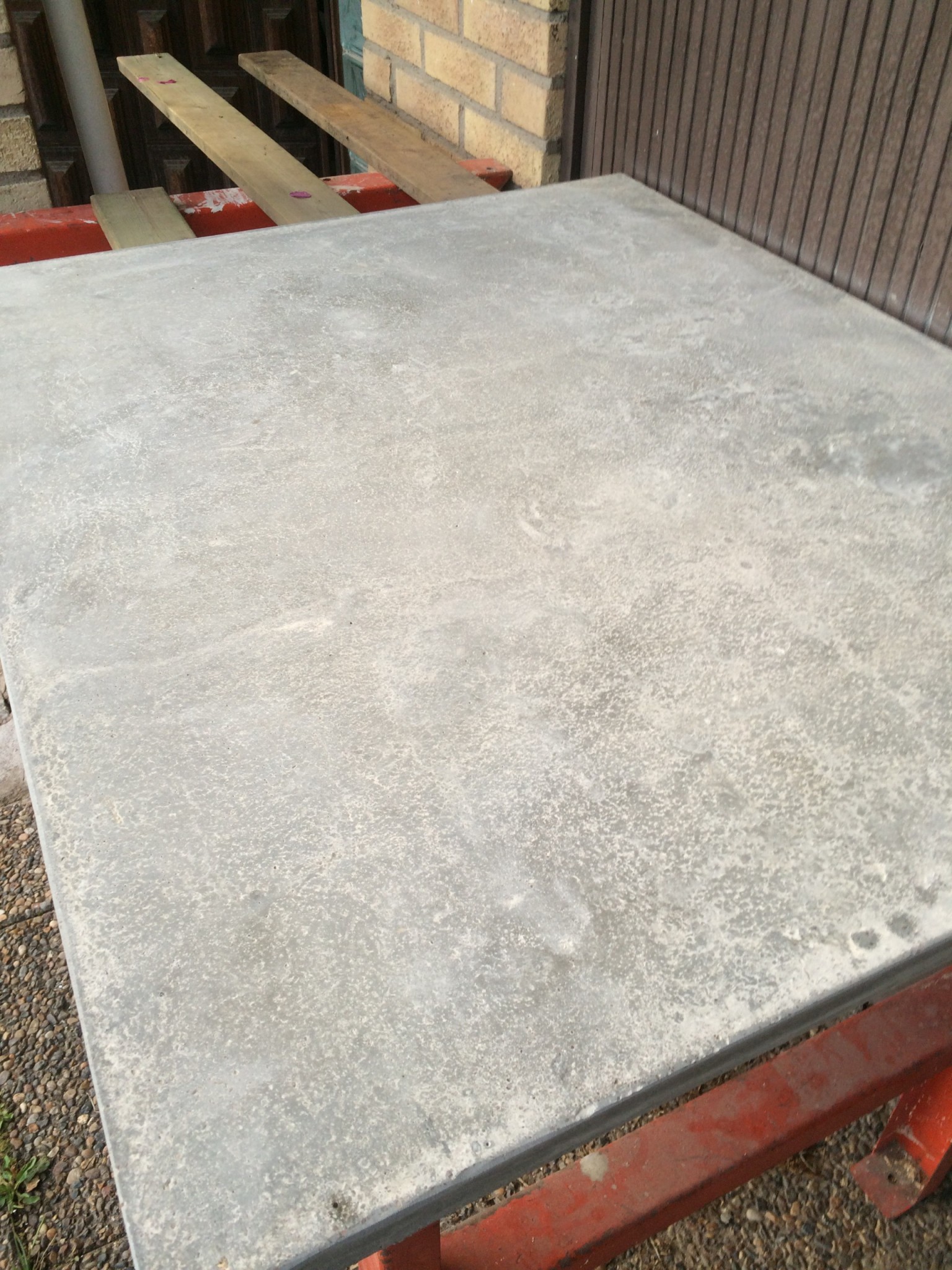

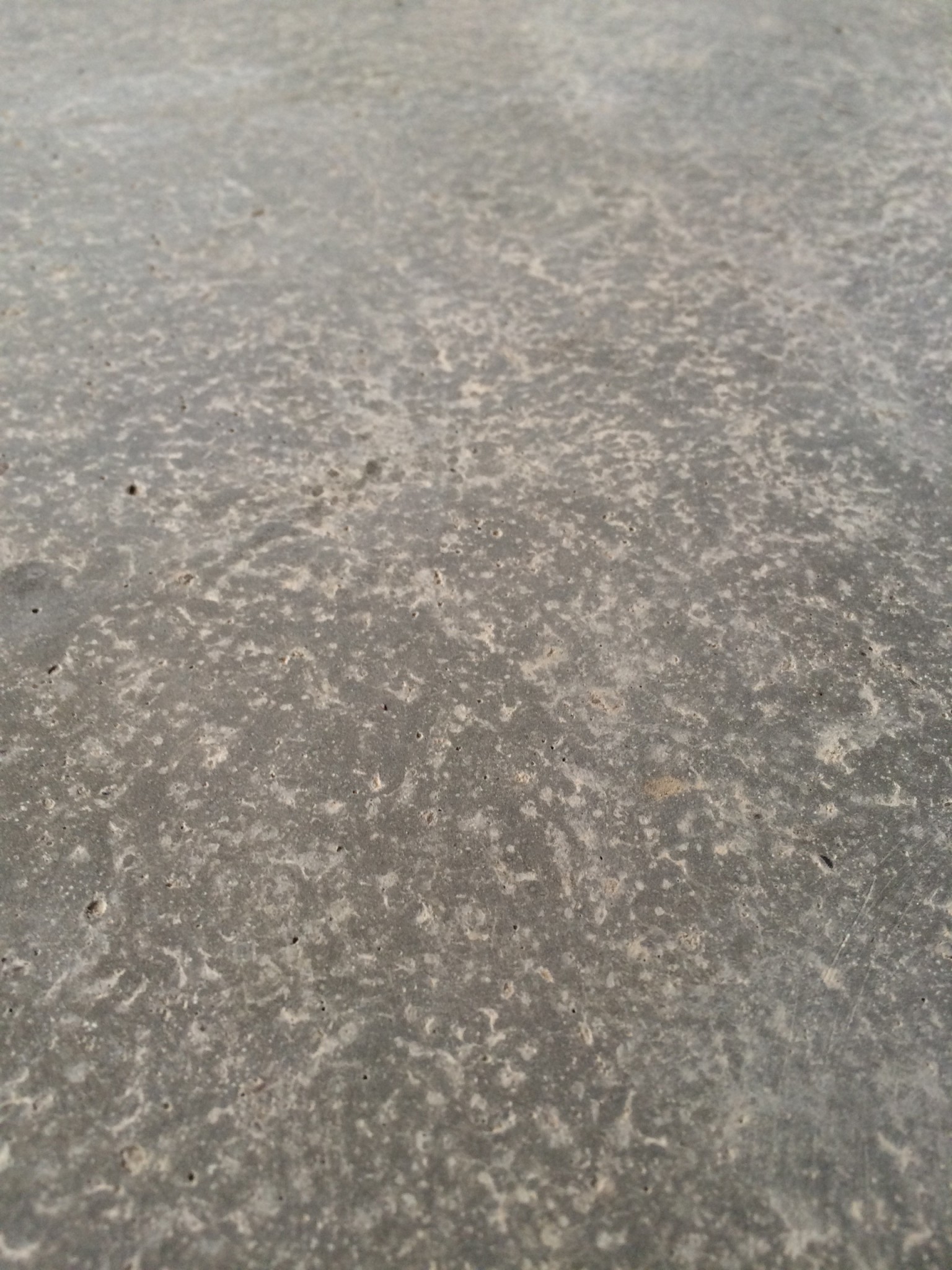

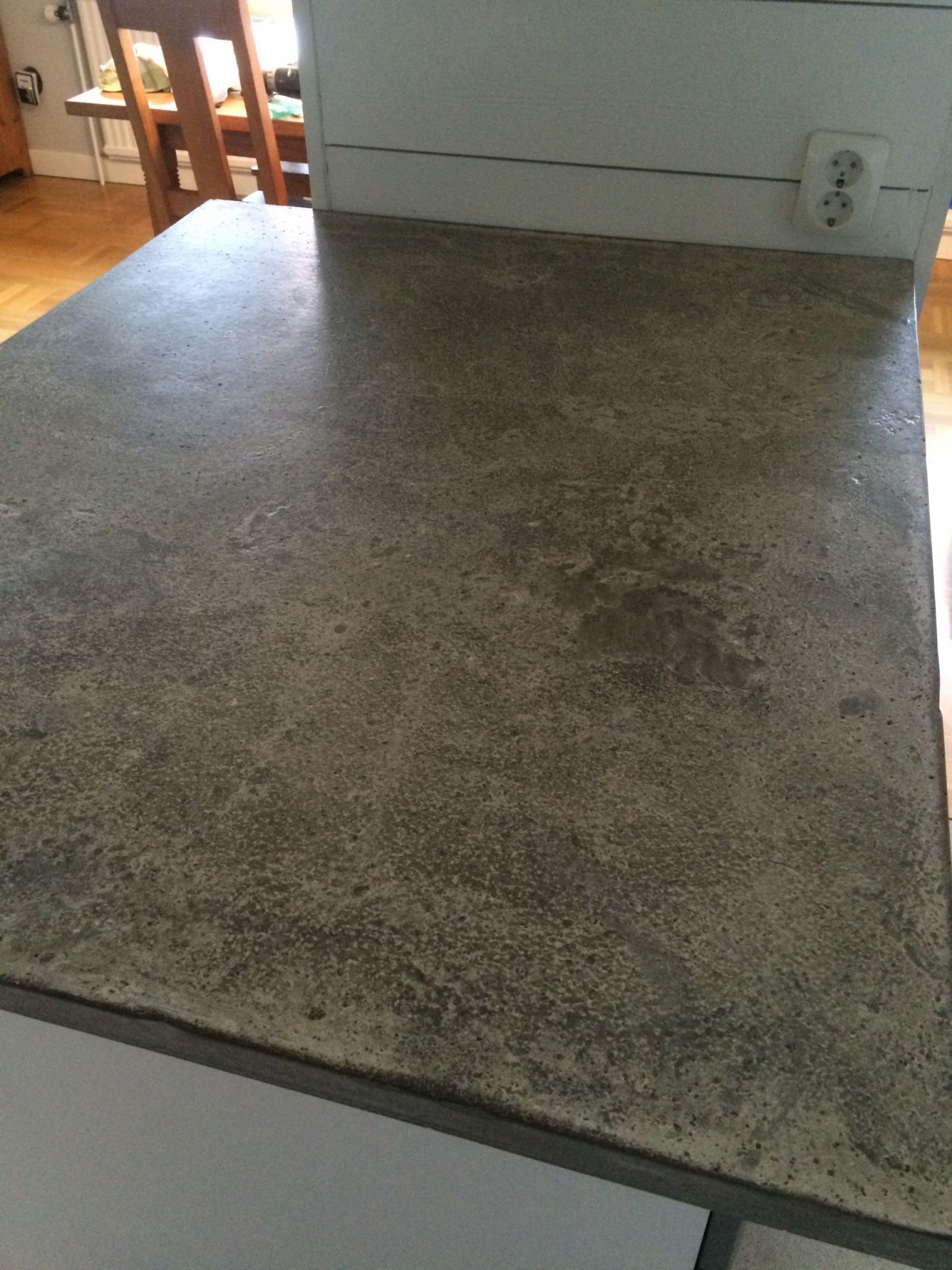

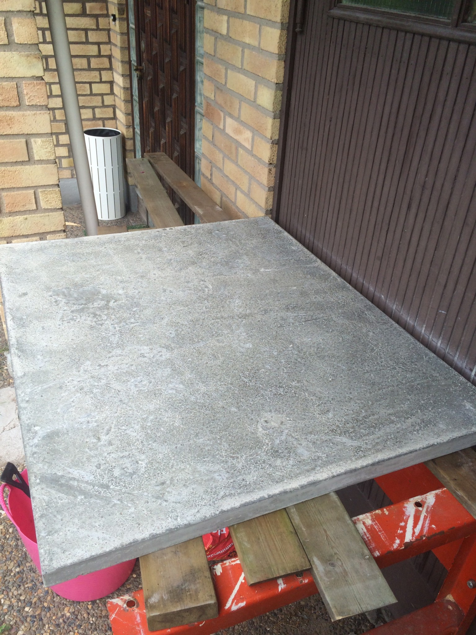

Köp svart våtslippapper på biltema. Avverkar mycket bättre.
Blev riktigt bra detta här, slipade inte så mycket för att få en mer ruff design på köksön.
Körde på steinFix 100+ igår och resultatet är riktigt bra
