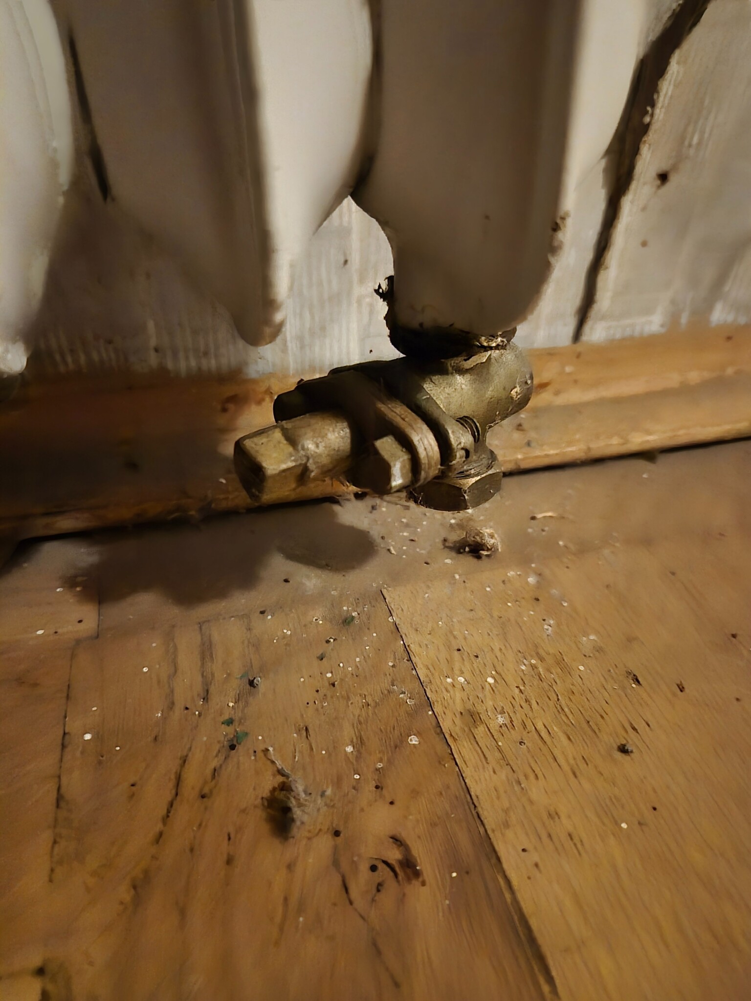

Hej! Är ny inflyttad i ett mockfjärd element hus och har stött på ett element som ej har en luft nippel. Utan en bottenventil någon som vet hur man luftar ett sådant ?
Upplever att elementet är kallt ner till men inte upp till. Rörmockaren sa då att det kan va dålig flöde i systemet men tänkte ändå testa o lufta för o se om det hjälper mvh Robin
  • Radiator utan luftnippel, visa bottenventil och golv.
Luften samlas i toppen, så du lär inte få ut något via den där ventilen. Vart sitter anslutningarna till elementet? Avtappning i botten brukar man bara ha om anslutningarna kommer uppifrån.
Luft är inte ett problem om radiatorerna är varma i toppen :)
Faktum är att en radiator ska vara varmast i toppen, och sedan gradvis svalare ju närmare botten du kommer.

Difftemperaturen över en radiator bör vara 7-10⁰.
Äldre system var ofta konstruerad till att ha uppåt 20⁰ i difftemperatur.
Stämmer bra anslutningarna kommer uppifrån. Då är frågan vart man kan lufta nånstans då.
Som sagt var söker sig luften uppåt. Om elementet matas uppifrån blir det ingen luft i det.
