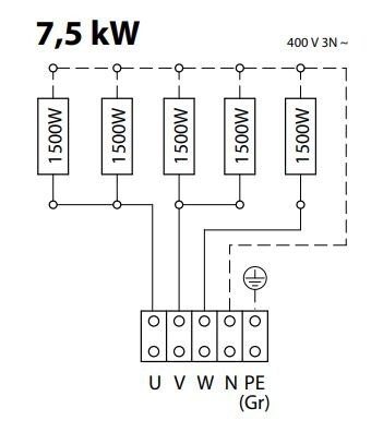

Jag har ett aggregat som har tre grupper av element som kopplas in enl. nedan.
Jag styr huruvida matning till två av faserna (U & V) ska vara till eller från och kan på så sätt påverka hur stor effekt jag vill aggregatet ska ha för stunden. Den tredje fasen (W) försörjer även bastuns kontrollpanel så den är därför alltid till.
Jag har hittills enbart använt det här för att undvika överbelastning av enskild fas i de fall andra stora enfaslaster är aktiva.
