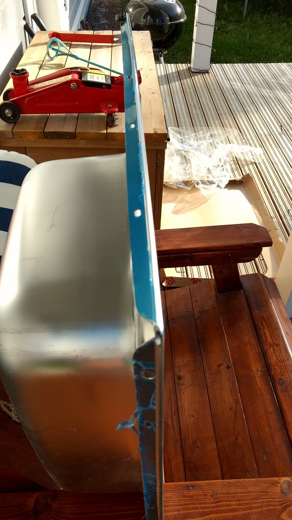

Beställde en diskho från nätet och tänkte att den är som den vi har i köket, man gör ett hål bara för själva hon och placerar resten ovanpå och kanterna ligger mot skivan. Men nej det är någon design som är helt mysko, man borde ha gjort ett riktigt stort hål för denna design, inte bara för själva hon utan hela grejen, annars sitter den cirka en centimeter över skivan....
Funderar vad kan man göra nu.... ny diskho kanske, eller går det att gjuta en diskho i betong efter man gjort skivan, har varit under intrycket dom måste gjutas på samma gång som skivan.

Bäst med en bild:
Funderade att ta bort kanterna med vinkelslip först men det skulle inte funka heller för längre in så är delar av diskbänken försänkt så den skulle ändå inte sitta plan mot ytan. Man skulle behöva kapa upp ett större hål i skivan isåfall, det känns extremt och slösaktigt.
Kan du inte såga upp hålet? Borde gå att lösa om man lägger en ram runt i metall. Hörnen blir trixiga, jag hade kört de med en diamant skiva på dremel. När den väl går ner perfekt hade jag limmat den från undersidan. Jag gjöt ett litet handfat i betong samtidigt som skivan, fungerar nog bra att göra i efterhand med. Men jag hade nog gått på o få dit de jag hade hemma.
Jag har funderat på just det faktiskt. Dremel och diamantskiva är lite mindre skala än vad jag tänkte dock. Tänker att jag kan sätta ner skivan och markera ut med penna, och sen såga ut med diamantskiva, cirka en centimeter eller så (måste mäta exakt hur mycket den ska försänkas), sen tar jag ner hela ytan innanför lika mycket så det blir en försänkning i betongen.
