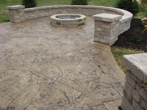

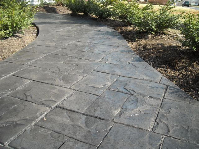

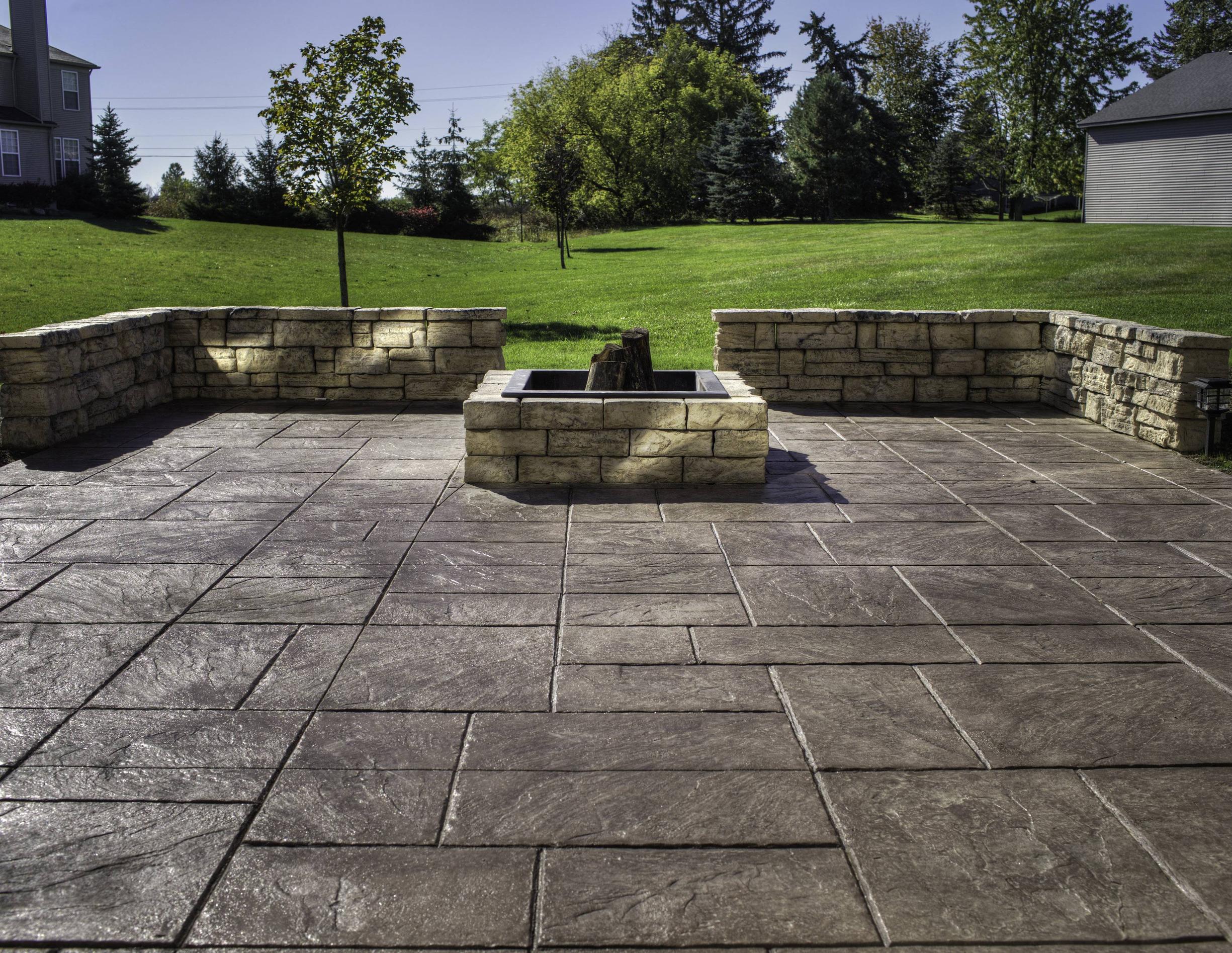

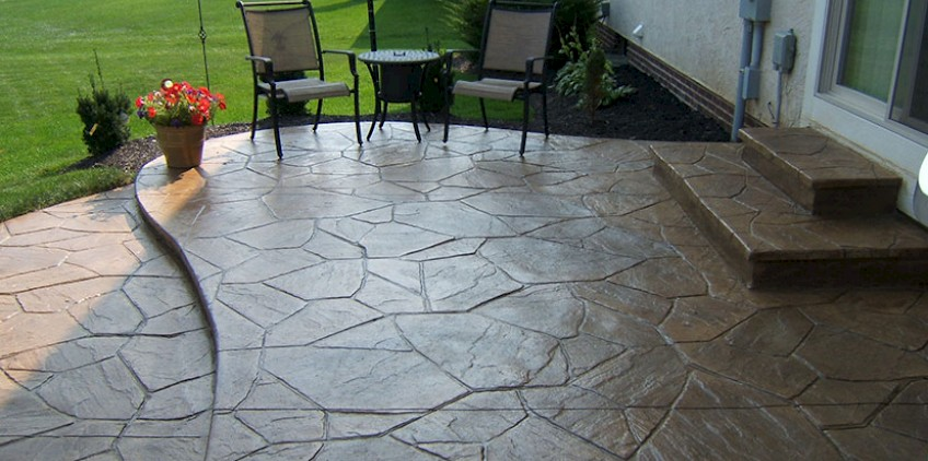

I USA finns det ju massor om detta. Googlar man på Stamped concrete kommer en massa fina bilder fram på vad dom gör där borta. Dom känns ganska mkt före oss här.
Och det är inte bara mönstren dom får ju även en massa häftiga färger och färgmönster. Här verkar vi vara begränsade till att blanda pigment i blandaren och det ger inte samma häftiga resultat.
Dom använder olika metoder, dom slänger ut pigment i olika färger på färdig gjuten betong och väter det och det tränger in i betonger och skapar olika mönster. Ibland använder dom syrabets som målas direkt på. Sådant har jag aldrig sett här, undrar om det bara är syra och pigment och något man kan göra själv.
Är det någon här som gör liknande, jag vill veta mera om hur det går till och var man kan få tag i produkter och om det är möjligt att göra eget? Det finns rollers som man kan rulla över betong för att ge mönster och det känns som en smidig metod, men dom är sjuukt dyra de jag hittat online, att tillverka egna kunde vara intressant men hur...
