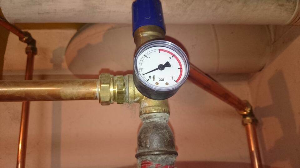

Att få rätt vattenmängd i systemet. Någon som kan vara behjälplig?
Hejsan.
Jag eldar med ved mot två ackumulatortankar om totalt 1500 liter. På expansionskärlet sitter en mätare (bild bifogad nedan).
När systemet är kallt visar den ungefär som bilden anger, när man eldar stiger den.
Om man släpper in nytt vatten i systemet när det är kallt stiger samma mätare.
Hur vet jag hur högt den ska stå? Jag antar att det inte är positivt för uppvärmningen av kåken om man har för lite vatten i systemet. Men jag antar också att det inte heller är positivt att ha för mycket då mätaren ju tickar uppåt när det blir varmt. Någon jag pratade med sa att "det är bara att fylla på tills det rinner över". Hur bör jag tänka?

Det hydrostatiska trycket är 1bar per 10meter vattenpelare. detta gäller vid kallt vatten. värmer du så ökar du trycket. så om det e kallt så är din högsta punkt i huset ca 3m upp från mätaren om man räknar baklänges med trycket på mätaren. (översta elementet) kan detta stämma?
fyller du på så kommer trycket att öka när det inte går att fylla mer. (man måste lufta element för att få in mer vatten) hade du inte haft din tryckblåsa(exp kärlet) hade trycket ökat väldigt brant när du fyllt för mycket.du har ju även övertrycksventilen ovanför mätaren som pytsar ut vatten om det blivit fyllt för mycket o du eldar på rejält.trycket stiger över 2 bar.det brukar reglera sig själv i vattenmängd. så länge exp blåsan har rätt storlek i förhållande till ditt värmesystem så kommer för mycket vatten att åka ut o sedan kommer tryckblåsan jobba över tempområdet.

Om du vill ha högst belägna radiatorn vattenfylld hela tiden så mät höjden från mätaren upp till denna punkt.
10 m vattenpelare motsvarar 1 bar (1 m =0,1 bar).
Fyll upp systemet när det är kallt till motsvarande tryck + liiite mer.
Det där med att fylla tills det rinner över gjorde man när man hade ett öppet expansionskärl på vinden med överloppsrör till tak eller tillbaks ner i pannrummet. Du har till synes ett slutet kärl.

När vi pratar vi om den högst belägna radiatorn, menar ni då den som är allra längst ifrån värmeanlöggningen? Handlar det om antal meter rör som går dit då eller vilket mått är det jag ska mäta?
Angående helt slutet system så går det faktiskt ett rör från expansionskärlet ner till golvbrunnen, som i min värld borde betyda att det ska kunna släppas ut tryck, då är det kanske inte helt slutet ändå?

Du ska mäta höjden från mätaren rakt upp till elementet som sitter högst i huset (lodrätt)
Har du tex. 3våningar på huset räknar du från det högst belägna elementet på 3:e våningen och ner till mätaren rakt ner..

Jo, du har ett slutet system. Röret du har är ett avlopp från säkerhetsventilen om den skulle öppna.Mudde200 skrev:

Jag brukar:
Fylla till 1,5bar när tankarna är varma, om det blir för mycket så läker det ut i skvallerröret från säkerhetsventilen.
Om trycket sjunker under 0,8bar när systemet sedan är kallt så är något fel, oftast lufttrycket i expansionskärlet.
Som det skrivits tidigare ha aldrig lägre tryck än högdskillnaden: från mätaren > högsta elementet +0,1bar
1meter i höjdskillnad = 0,1bar
