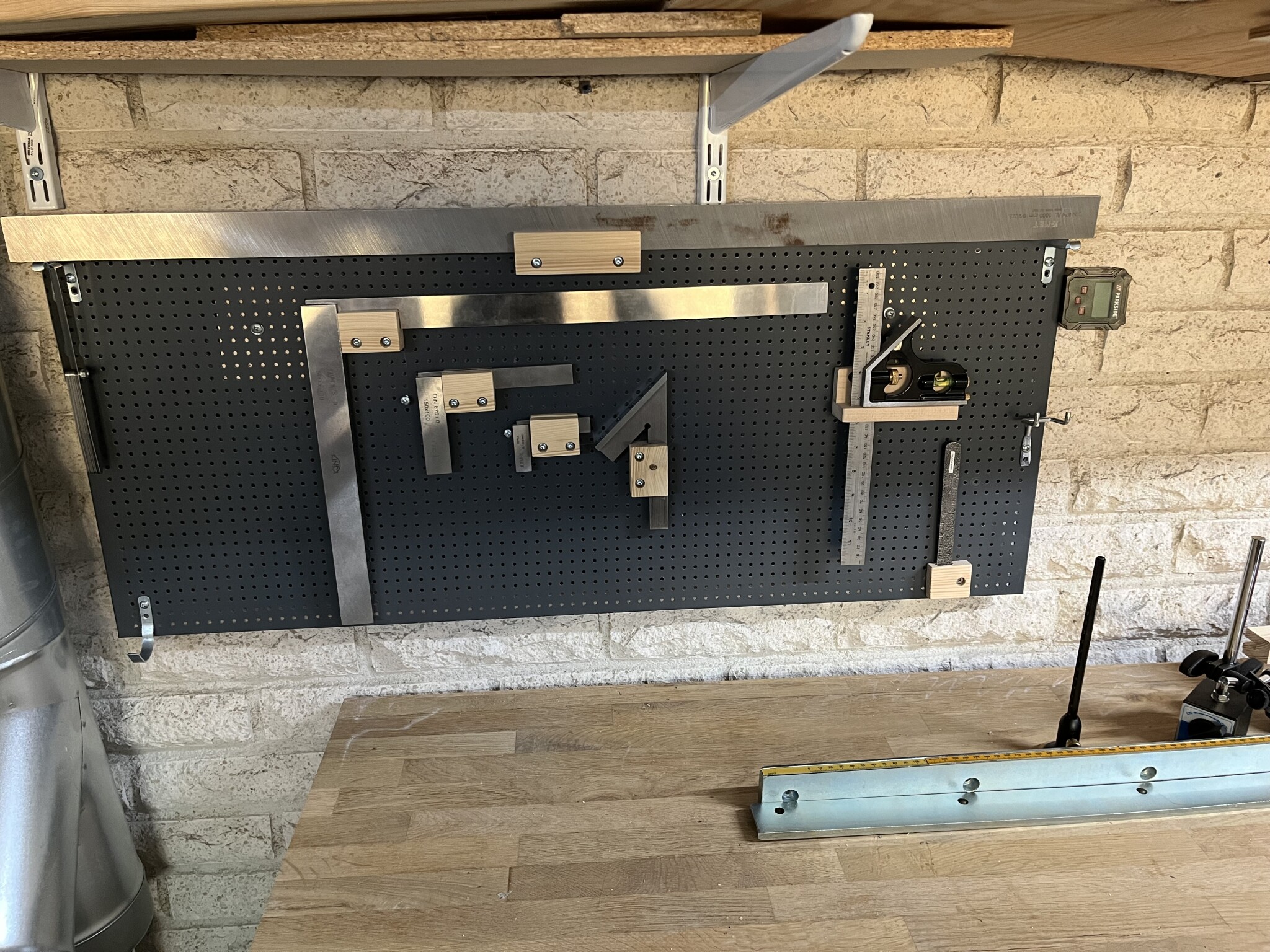

Börjat strukturera om lite. Först ut är en påbörjad dedikerad verktygstavla för mät- och markeringsverktyg. Dessa används flitigt så skönt med en egen tavla. Samtidigt åkte mycket av det som var uppe innan ner i låda då det användes sällan.

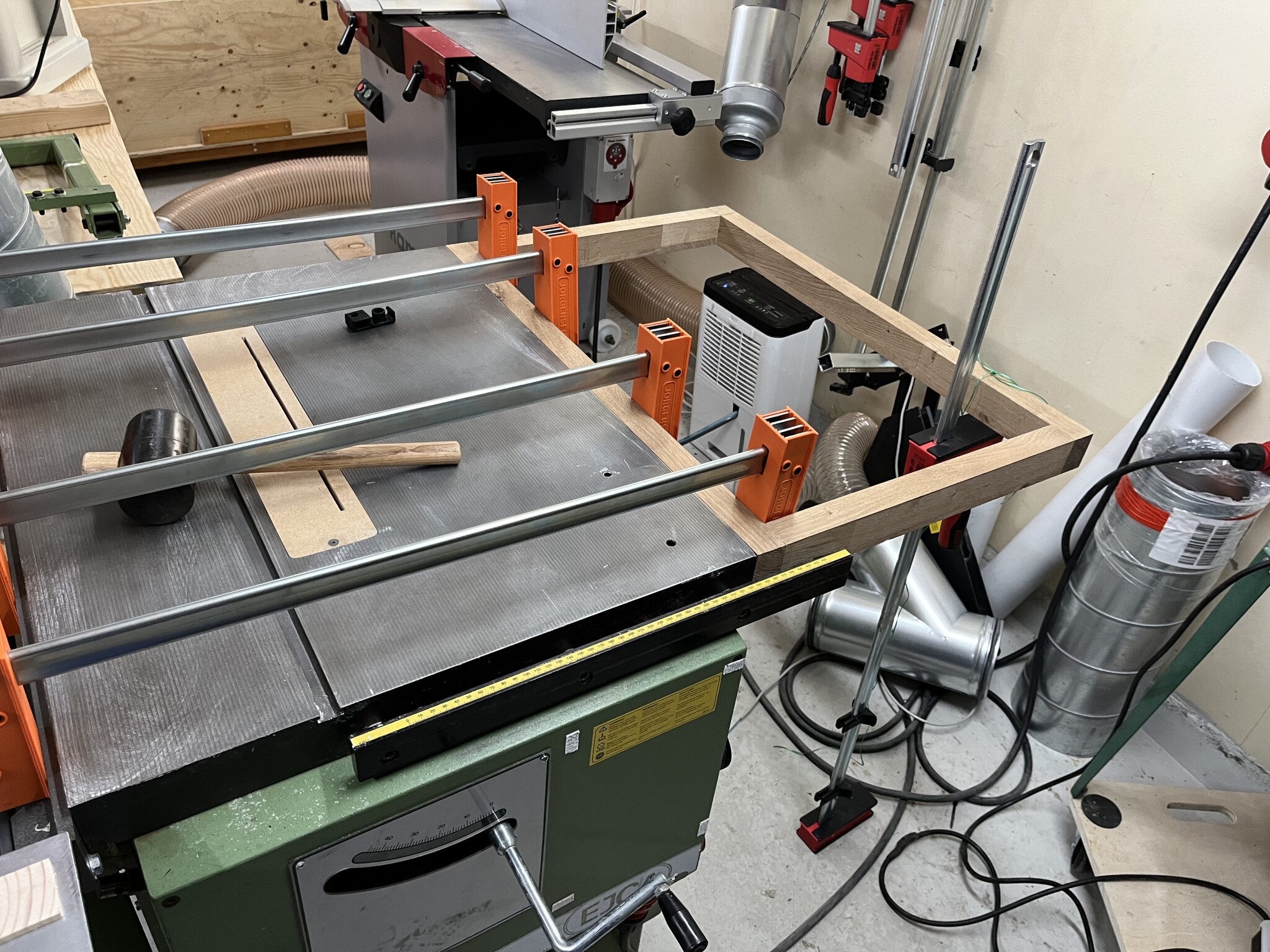

Har börjat snickra en bordsbreddare till bordssågen så att jag kan komma över 300 mm klyvbredd. Siktar på att sätta en fräs i denna del, har dock inte helt bestämt mig. Blir lite trångt, alternativet är att sätta fräsen i kommande MFT-bord (står i tur att byggas). Ska fundera lite till, hade varit skönt med mer utrymme till förvaring i MFT-bordet.

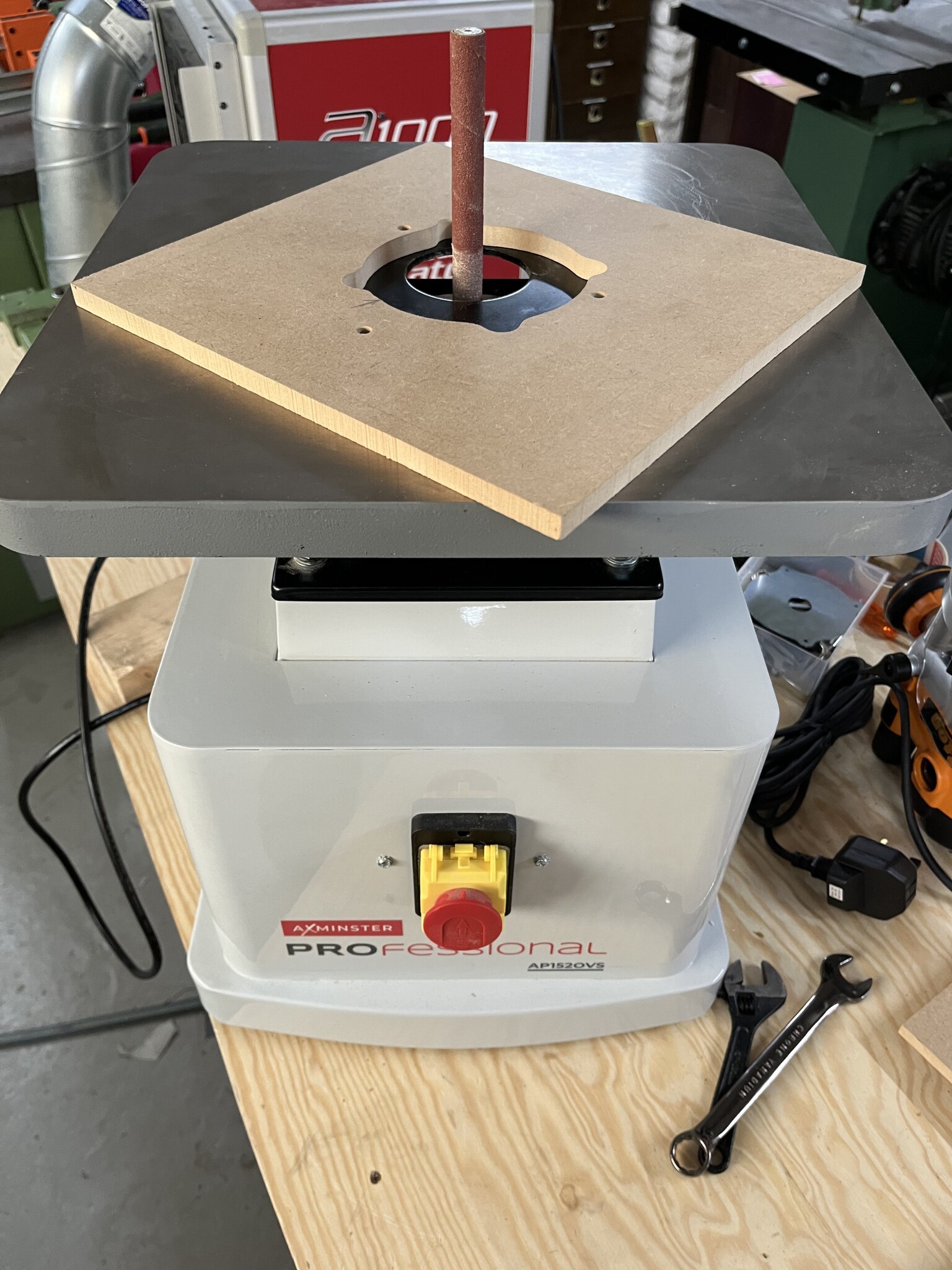

Till fräsbordet tänkte jag sno @Ola C koncept med iläggsringar som fästes med magneter. Då kommer julens blocketköp till användning, en oscillerande spindelputs. Perfekt för att göra fräsmallar.

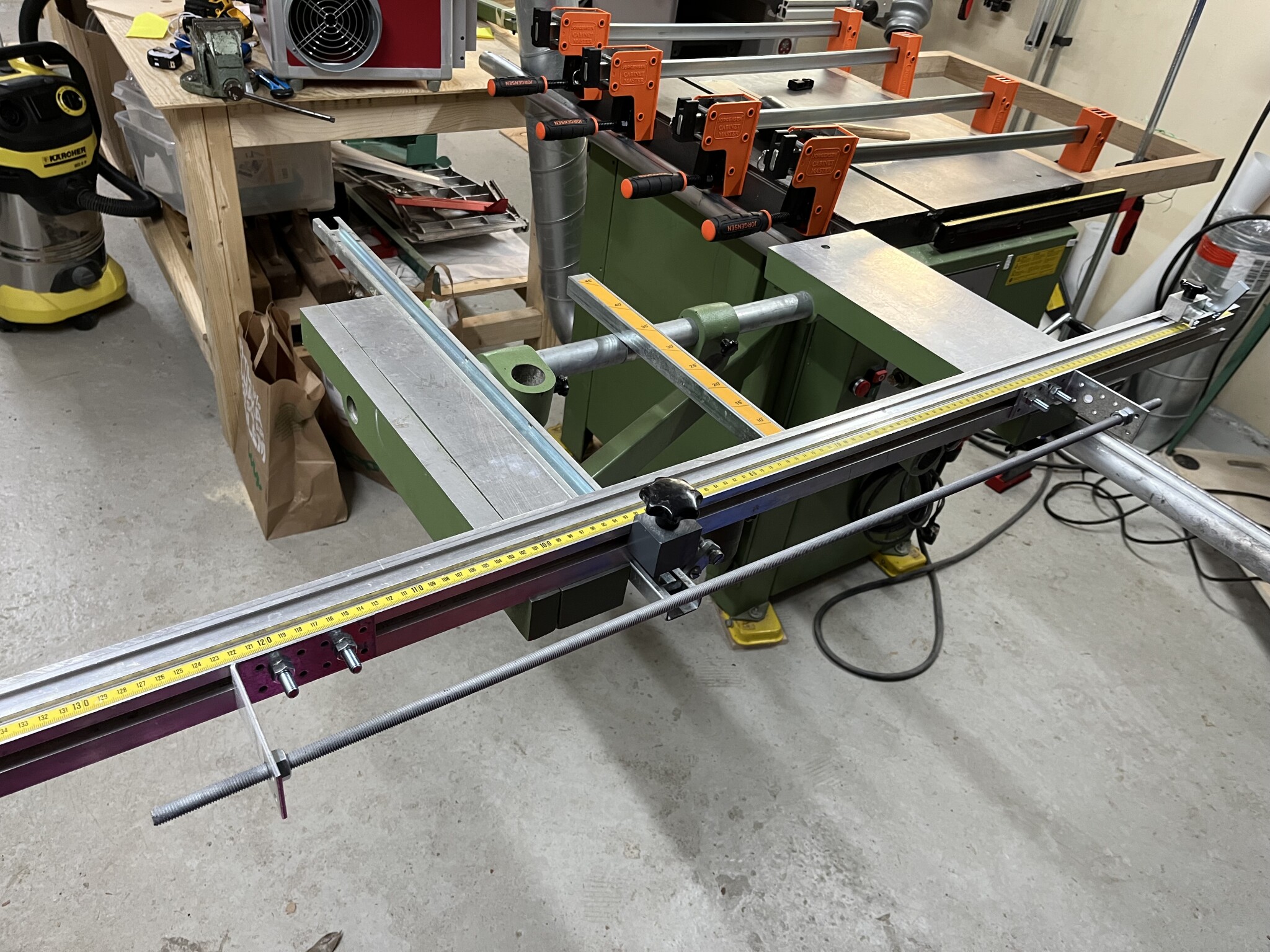

Har även upptäckt lite problem med justerbordet till bordssågen (https://www.byggahus.se/forum/threads/problem-med-justerbord-ejca-l18.540308/). Anhållslinjalen var något sned, försökte böja tillbaka försiktigt med den flexade bara tillbaka igen. Rädd för att knäcka den. Blev istället en lösning med gängstång och vinkeljärn så att jag kan spänna den rak. Ser ut att funka bra!

Bordsbreddaren bygger du vad jag förstår oavsett så då tycker du ska sätta fräsen där. Bättre att ha mft-bordet dedikerat för montering mm och inte behöva röja undan projekt mitt i för att kunna fräsa tänker jag?P pinec0ne skrev:Här går det extra långsamt, frugan är föräldraledig sedan i somras (och snart går jag), så verkstadsbudgeten är inte stor just nu. Lite har hänt och är på gång dock.
Till fräsbordet tänkte jag sno @Ola Cs koncept med iläggsringar som fästes med magneter. Då kommer julens blocketköp till användning, en oscillerande spindelputs. Perfekt för att göra fräsmallar.
Har även upptäckt lite problem med justerbordet till bordssågen ([länk]). Anhållslinjalen var något sned, försökte böja tillbaka försiktigt med den flexade bara tillbaka igen. Rädd för att knäcka den. Blev istället en lösning med gängstång och vinkeljärn så att jag kan spänna den rak. Ser ut att funka bra!
Ja precis. Det är så jag tänker också (plus som sagt att man får plats med mer förvaring i MFT-bordet om man skippar fräs där). Är bara rädd att det blir trångt mot väggen, ska ha spånsugsrör till sågen längs med den bland annat. Men lutar åt att jag provar att sätta fräsen i bordsbreddaren, funkar det inte får jag flytta den.nanowire skrev:
