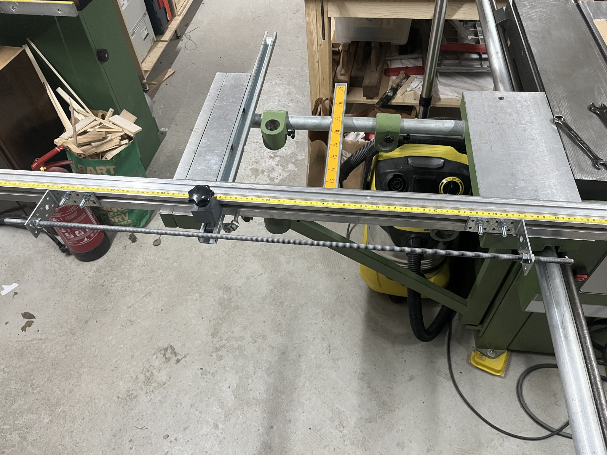

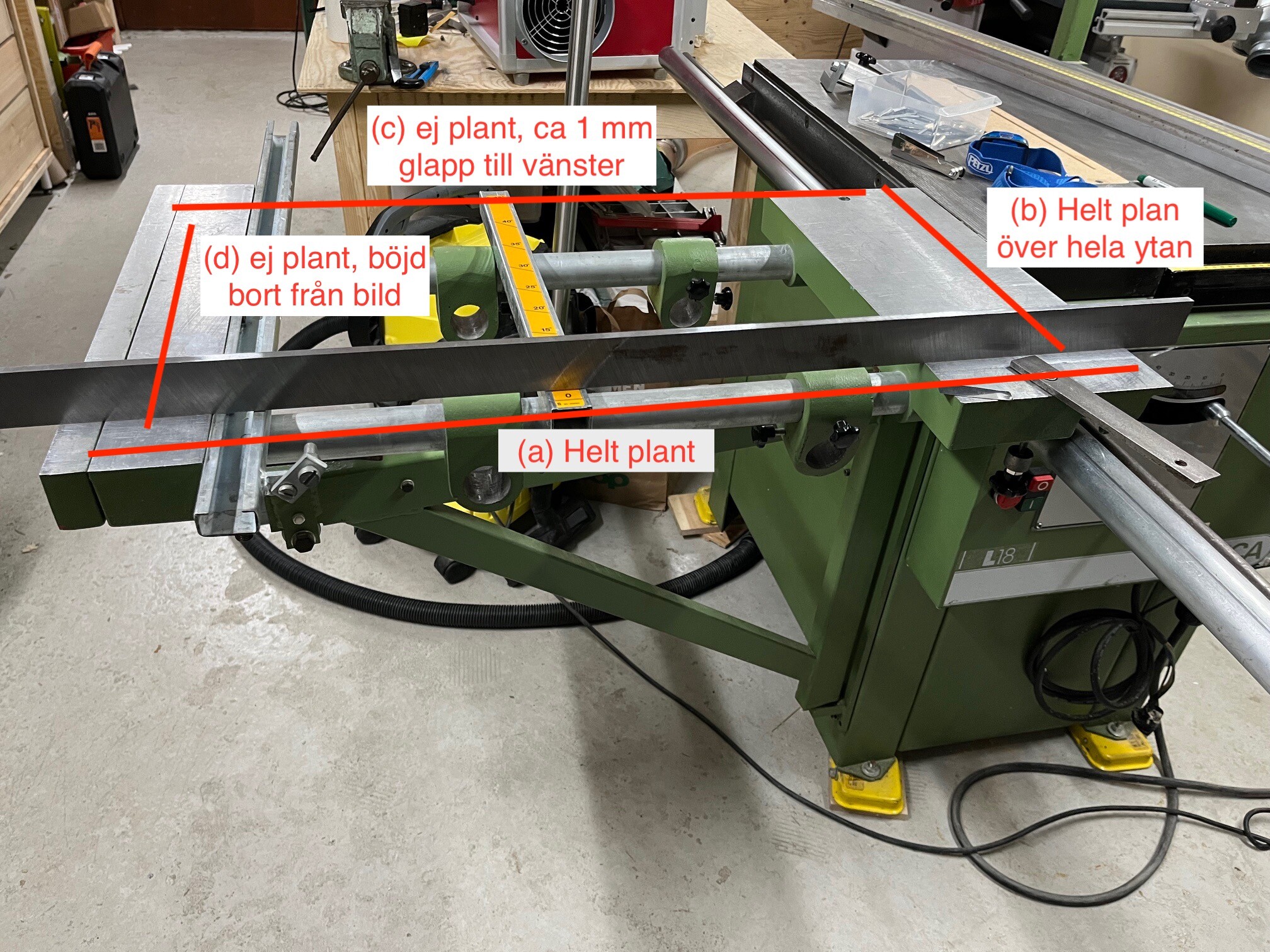

Har lite problem med mitt justerbord och behöver råd. Det har inte blivit 100% bra när jag sågat så jag har nu kontrollerat det mesta på justerbordet med rätskiva. Så här är status:
1. Anhållet är inte helt rak. Får in ett 0,15 bladmått vid ca 90 cm när jag håller rätskivan mot, sedan blir det värre. Gillar annars detta, nån som vet om man kan rikta sådan aluminium rak? Är rädd för att knäcka den.
2. Justerbordet är helt rakt närmast där anhållet sitter (a), ingen glipa när jag trycker ner rätskivan på någon sida. Så båda delarna på borden verkar vara i samma plan här.
3. Delen av justerbordet som är närmast sågen (b) är helt plan över ytan.

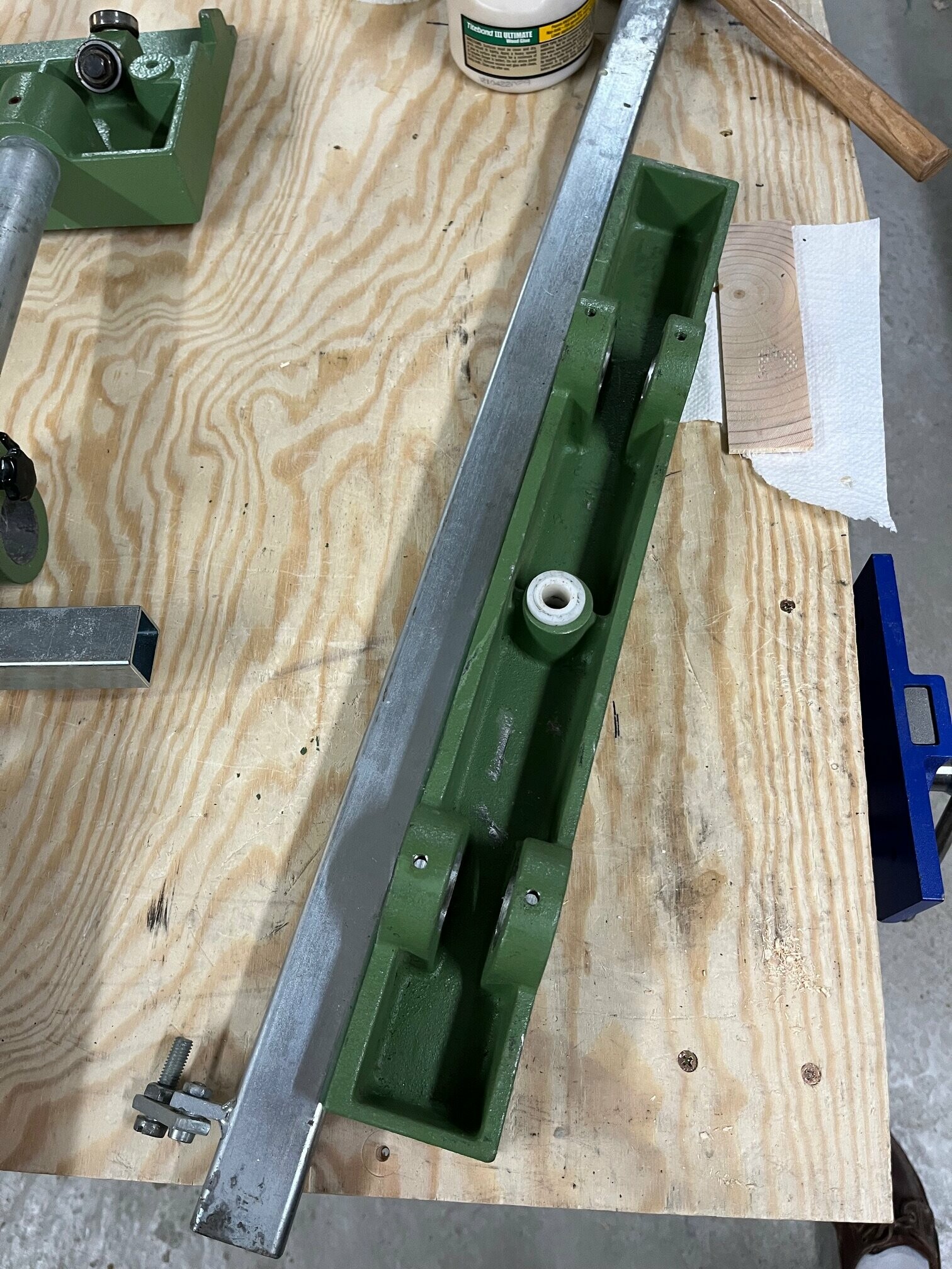

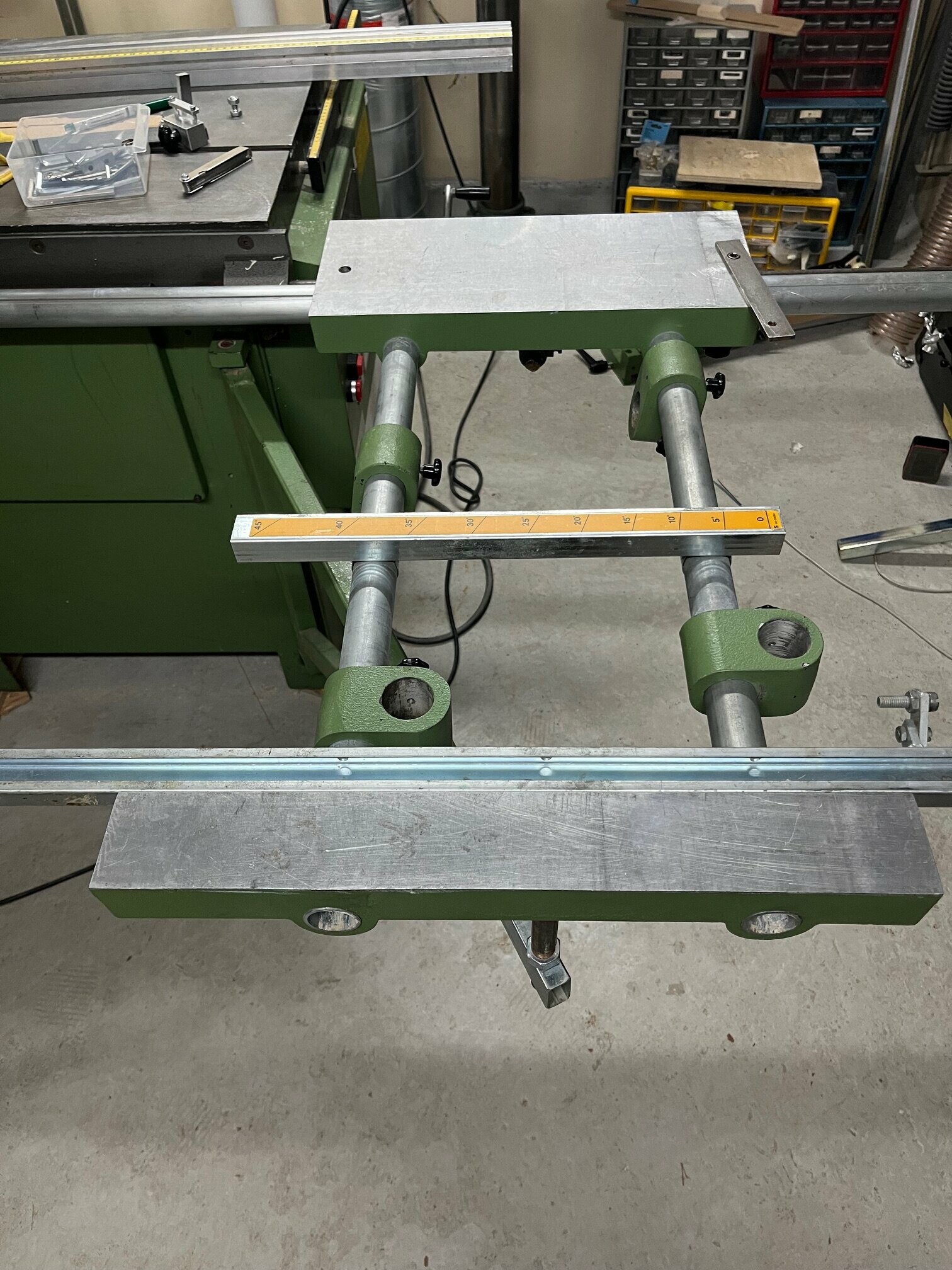

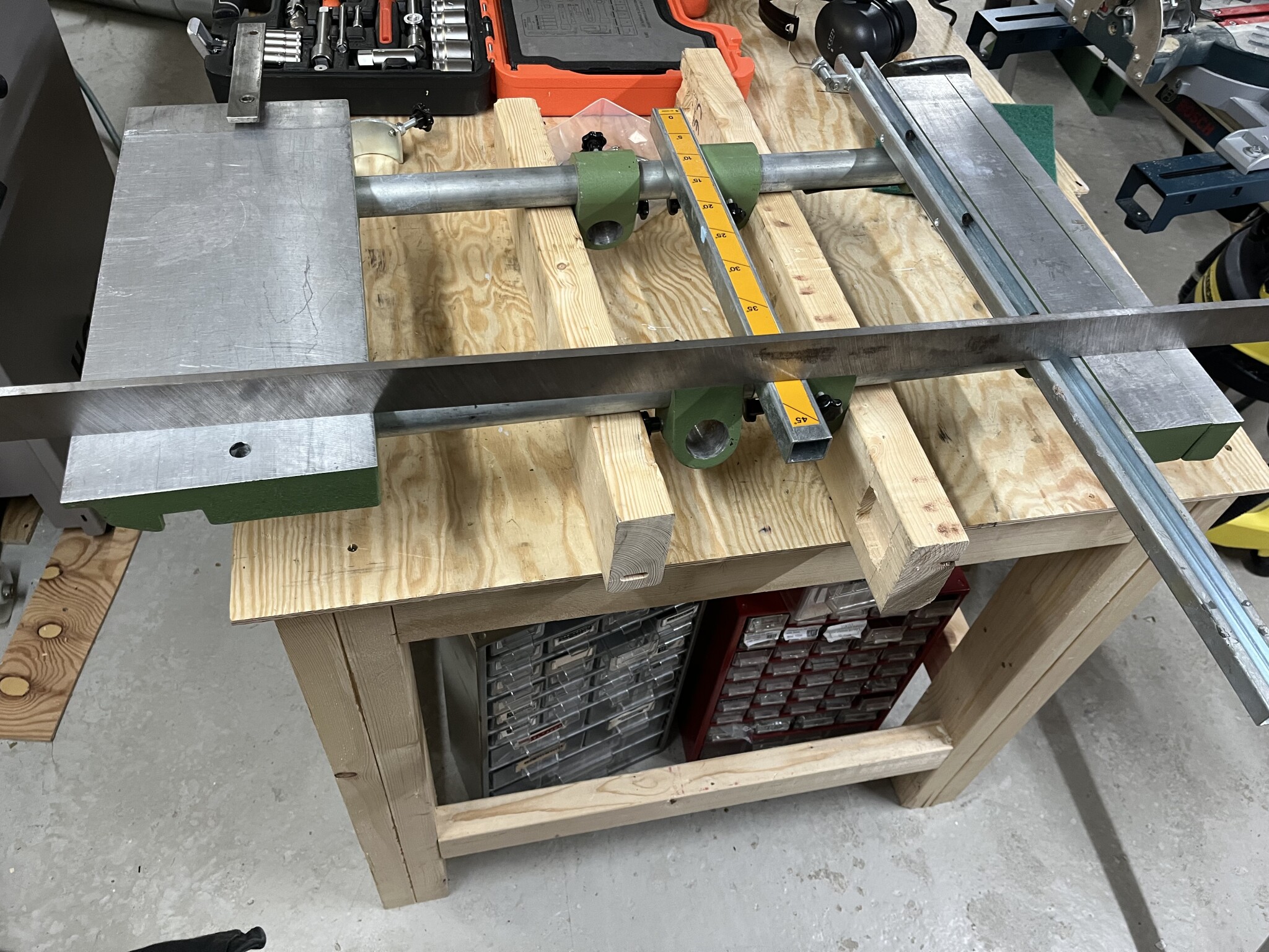

4. När jag lägger rätskivan tvärs över bordet längst bort från där anhållet sitter och trycker ner det på delen närmast sågen får jag en glipa på ca 1 mm i andra änden (c). Det beror dels på att delen längst bort från sågen (d) inte är plan, den sluttar lite i riktningen bort från anhållet. Inte så mycket som 1 mm dock, så misstänker att röret den sitter fast i också är lite skev.
Hur hade ni löst detta? Går del (d) att rikta med någon form av precision? Se nedan för bild på undersidan av den.
Min fundering är att antingen göra en ny del likt del (d), problemet är bara att den håller upp tyngden av hela bordet och jag är rädd att den slår sig om jag gör en del i plywood. Men det kanske är lugnt om jag limmar ihop i t.ex. 3 lager. Annat alternativ är att utnyttja de gröna hållarna, sätta två 35 mm stålrör där rakt upp och fästa en plywoodskiva som är i plan med del (b). Man borde lätt kunna justera stålrören lite upp och ned i varje ände. Är lite rädd för att detta blir klent dock, endast en stoppskruv från sidan som håller rören.

Svarar mig själv efter att ha tagit tag i detta igen. Anhållet kunde jag spänna rakt genom att sätta en gängstång genom några vinkelbeslag och spänna ut (skrivit om detta tidigare i min verkstadstråd).
Efter att ha plockat isär resten kom jag fram till att det var bakre stålröret som var lite skevt (böjt nedåt). Efter att ha vridit på röret ett kvarts varv blev allt perfekt rakt. Skönt när det är så enkelt ibland!
