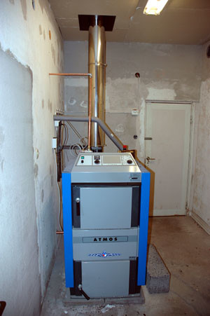

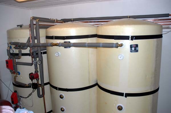

Nu har jag eldat några ggr i min nya panna som jag inhandlade från Polen. Det mest fungerar perfekt i min nya anläggning, jag passar på att tacka för all kunskap som jag kunnat inhämta på detta forum. Hela projektet tog dock ca en månad längre än jag hade förväntat mig. Jag gjorde en grym underskattning på hur mycket jobb det var att fixa pannrummet med dubbelgips i tak, ny branddörr och en ny lättbetongvägg...
Själva rörjobbet gick på två helger, jag hårdlödde det mesta, 35 Cu från panna, 28 Cu mellan de tre 750l tankarna.
Nåväl, nu är det klart, , rätt skön känsla att slänga ut elpannan!!
Jag ska försöka lägga upp lite bilder här så småning om.
Mitt enda riktiga problem är en något för hög rökgastemp. Jag har justerat ned primären något men ligger tidvis fortfarande mellan 220-260 grader och det verkar övertända ordentligt när veden har brunnit ut till hälften.
Jag har testat att göra ordentliga startbrasor, packa noga, kollat att luckorna är täta osv...
Jag eldar med ca 3/4 Al och 1/4 Björk, kan det vara en del av problemet, att Alen är för "lätt"??
Det som återstår är att sota ur pannan ordentligt så att det inte är beläggningar som ställer till det och att sedan justera primär och sekundär så gott det går.
Är det någon som kan dela med sig av justeringstips så vore jag tacksam.
Mvh Ulf

Jag har åxå fåt lite övertändning när jag kört med bara al. Kanske det är därför du får övertändning? Skaffar du en dragbegränsare behöver du inte vara orolig för problem med skorsten. Den kommer späda ut rökgaserna med torr pannrumsluftuaj64 skrev:
Tack för svaren, jag har ikväll labbat lite mer.
Jag körde en brasa där jag justerade ned primär och sekundär lite till. Sedan lossade jag lite på sotluckan för att minska draget.
Detta resulterade i en sänkning till 170 grader i rökgastemp, termometern sitter mellan sotlucka och pannstos.
Just nu lutar det åt att dragbegränsaren kommer att göra susen!
Frågan är om jag har strypt pannan för mycket nu, man vill ju inte köra med handbromsen i
Gaia: Jag har ju en GS panna med mer keramik i så jag tycker inte det låter ok att ligga över 220 grader, ska läsa på vad det står i manualen som jag fick med, Tjeckiska och Engelska gud ske lov. Har en helisolerad stålskorsten som går igenom kattvinden, kan inte tillgodogöra mig värmen från den. Det kanske också kan förklara varför jag har ett sådant fruktat drag trots att den bara är 150mm dia och 7 m hög, det isolerade innerröret blir varmt och fint och sätter fart på det hela.

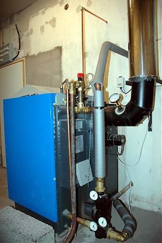

Jag passar på och lägger upp några bilder.
mvh Ulf

Riktigt bra resultat! Handbroms eller inte så brukar man sträva efter att röken som lämnar skorstenen i toppen skall inte vara kalare än 70 grader för att undvika kondensskador . Och pannan ska ju brinna jämnt och eldigt under eldningen och pannvattens temp ska ligga på 80-90 grader. Akta dej att sänka pannvattens temp under 70 grader i långa perioder = rostskador! Det är tillåtet vid uppstart ( finns ingen val) och på slutet av eldningen helt ofarligt när det finns ingen fuktig ved i eldstaden och bara rester som glöder. Mina egna amatörsmäsiga värden att gå efter .... för att hålla lätt på bromsenuaj64 skrev:
gaia
Tack för tipsen gällande intemp till pannan. Jag kör nu med 72 grC termostatpatron i laddomaten så det bör inte vara någon större risk för kondensrost.
En annan sak som jag undrar över är om det finns något bra sätt att trimma upp fläkttermostaten på Atmospannorna, den slår nu av vid sk fegtemp på 90 grader, vill ha upp den till ca 95 grader för att kunna maxa tankarna.
Jag återkommer när jag har installerat dragbegränsaren. Det verkar som pannan vill skena när temperaturen stiger i skorstenen som i sin tur ökar draget osv.. I nuläget fungerar det skapligt att glänta på rökluckan när pannan har kommit upp i temp.
Jag ska även testa och sortera fram lite björkved och köra en brasa utan alveden.
mvh Ulf
