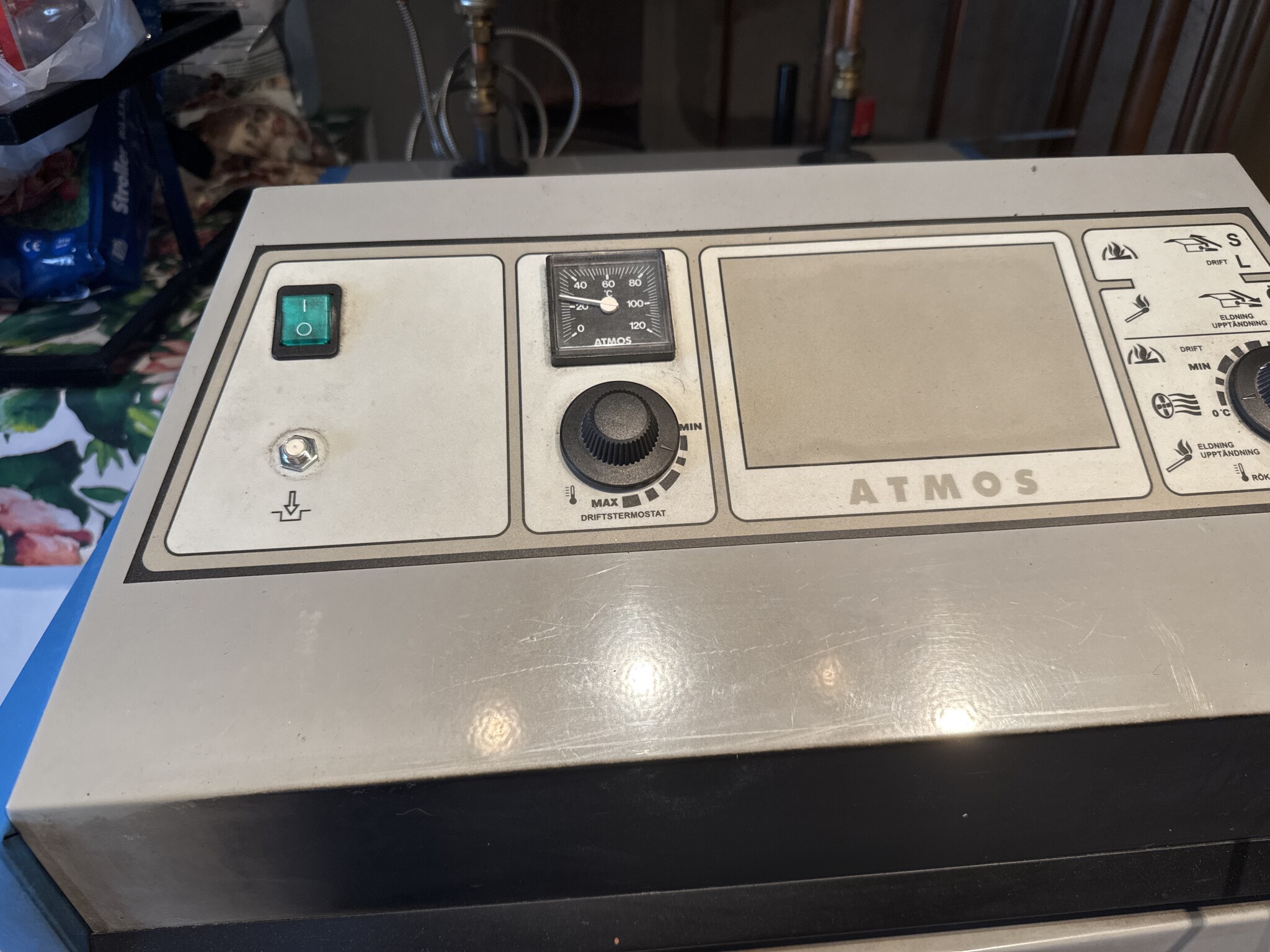

Hej Allihopa! Hösten närmar sig och jag vill förbereda mig för den. Jag försöker att starta fläkten men den lilla gröna knappen lyser inte som den gjorde förra vintern. Alla el apparater i huset fungerar som de skall. Det finns ström i tvättstugan där vepannan befinner sig. Har någon erfarenhet om sådant problem?
  • Kontrollpanel på en Atmos vedpanna med olika reglage och en grön knapp som inte lyser.
Under den gröna knappen kan man skruva loss hatten till en termosäkring. Prova tryck in den med en penna för återställning

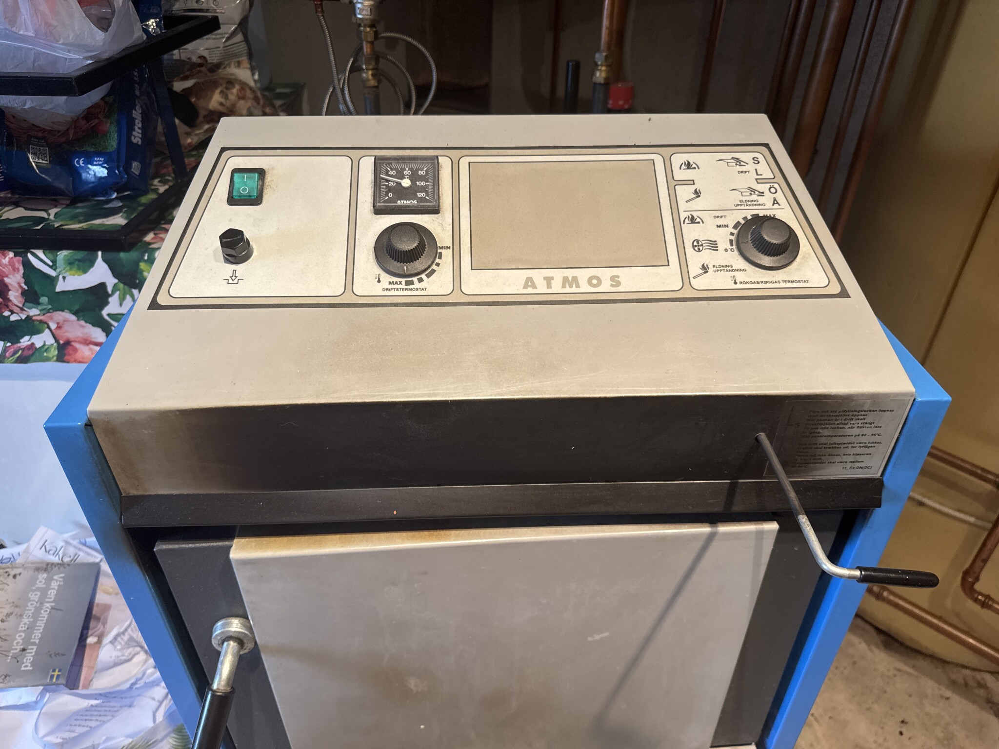

Hej! Jag tryckte på den du nämnde. Problemet står kvar. Kan den beror på att vedpannan är tomt och den vill inte starta på grund av det? Förra året kunde jag starta fläkten utan ved i pannan.
  • Kontrollpanel för vedpanna med Atmos-logotyp, strömbrytare och vred för inställningar.
Då blir det att kolla att den får spänning å får den det så är väl risken att fläkten är sönder
