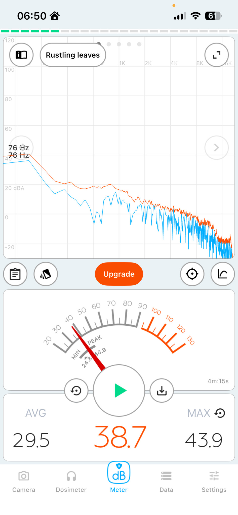

Men varje gång ett stort fordon eller ett städfordon kör förbi blir sovrummen "höga" med lågfrekventa ljud. Orsakar sömnstörningar där barn och vuxna vaknar varje gång ett tillräckligt högt fordon passerar. Bifogade ett testresultat på min telefonapp från i morse.
Eftersom byggherren vägrar att agera tidigare (jag tycker att 18 månader är en rimlig tid att agera), vill jag be om råd om eventuella juridiska åtgärder jag kan vidta?
Vi är verkligen sömnlösa och är mycket oroliga över att barn har utvecklingsproblem och att vi förlorar mycket pengar om vi måste sälja och flytta.

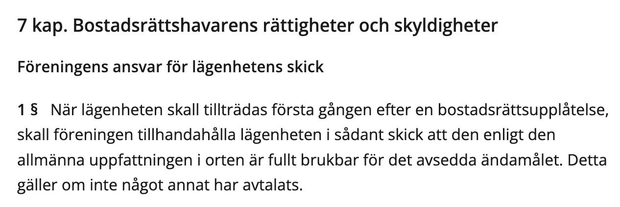

Din motpart är bostadsrättsföreningen som du har ett avtal med. Så vänd dig till styrelsen. Den som byggde huset har inget ansvar gentemot dig som bostadsrättshavare. Det finns regleringar i bostadsrättslagens 7 kap. som ger dig vissa rättigheter. Kravet på bostadsrättslägenheten är att den är fullt brukbar för boende:
Är den inte det p g a buller, d v s om det objektivt kan fastställas så måste bostadsrättsföreningen, alltså dess styrelse, vidta åtgärder så att den blir det.

Gjordes mätningen när tung trafik passerade? Det ser ut som att någon har mätt med en app på sin mobiltelefon istället för kalibrerad mätutrustning. Det ger mycket oseriösa vibbar.
Ytterväggen ska ha ett ljudreduktionstal och det ska finnas en utredning som visar vad trafiken förväntas genererar för ljudbelastning. Bör finnas i projektets akustikprogram.
