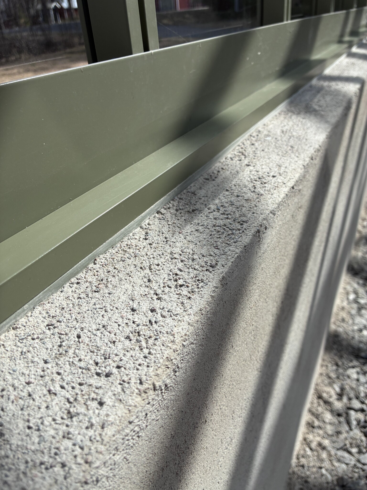

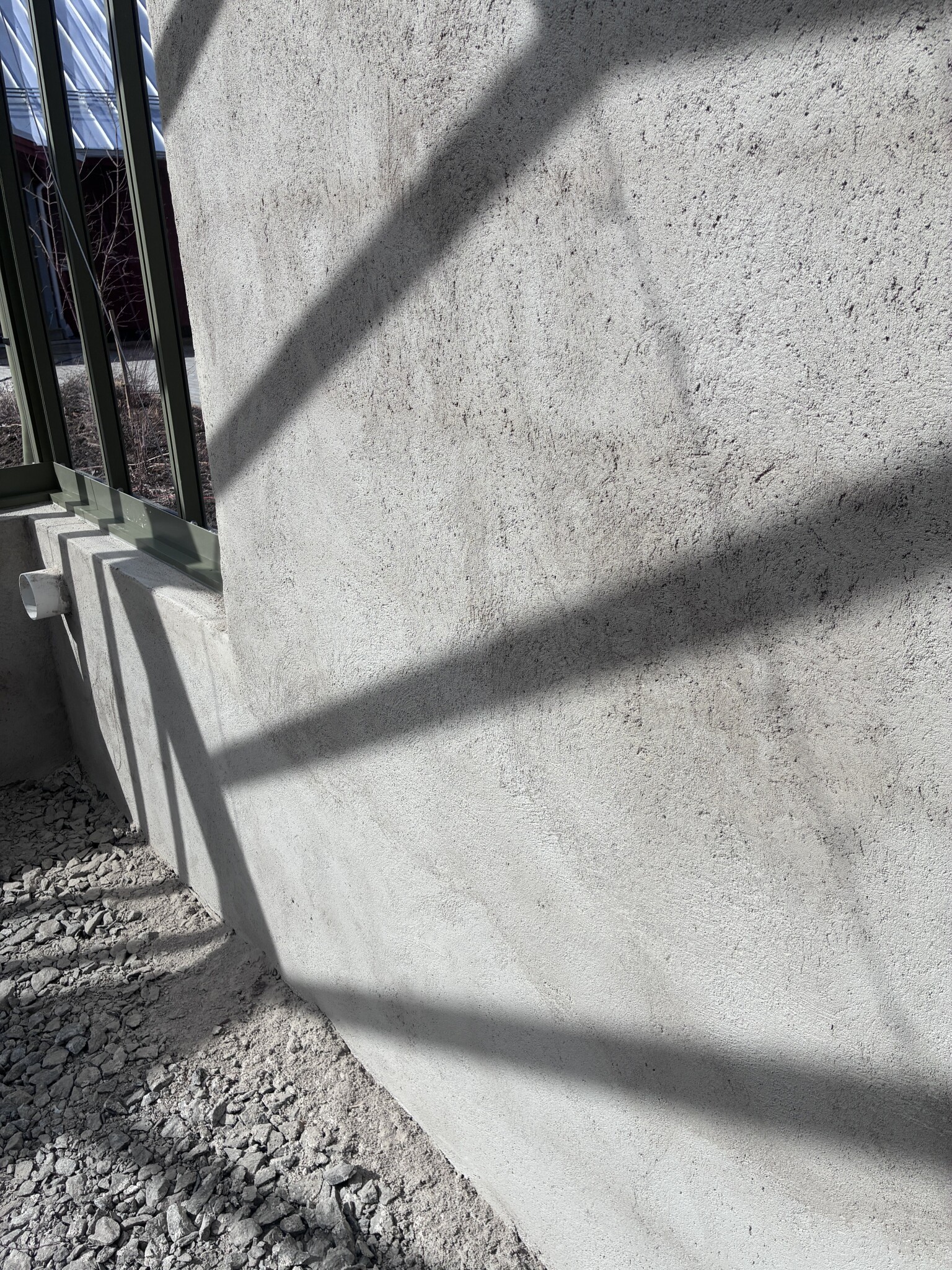

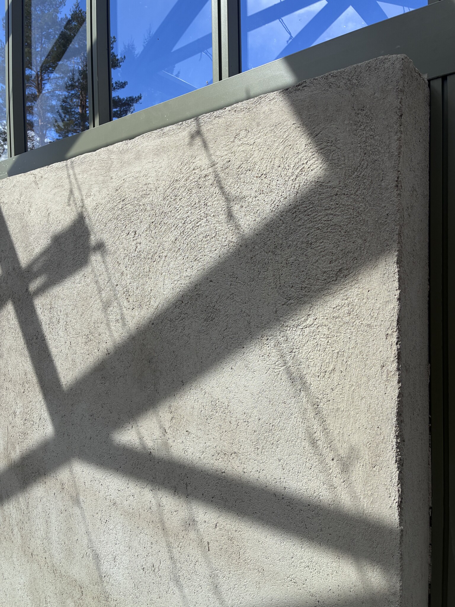

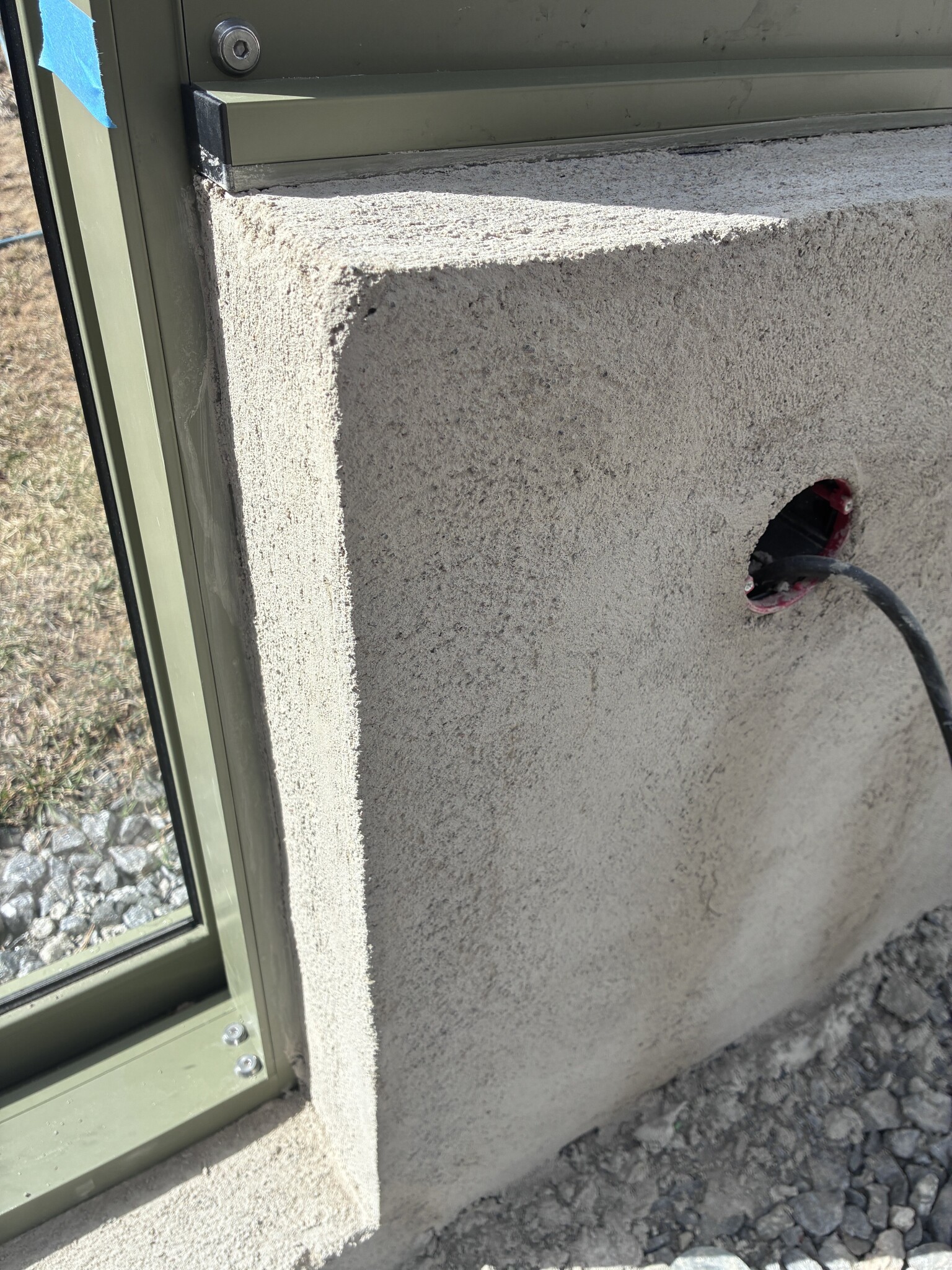

Går det att snyggga till detta på något sätt? Hade önskat en slät fin yta men av olika anledningar har det inte blivit det. Är grovputs B som använts, går det att lägga på tunnt lager av finputs ovanpå eller kommer det lossna på en gång?

Snyggt, var nöjd med resultatet skulle jag tycka. Det blir inte alltid perfekt så som man kanske önskar. Skulle du velat ha en finare yta behövs finputs och att du filtar ytan. Det går att lägga ett lager finputs, men du behöver förvattna så lagren fäster ihop bra.
