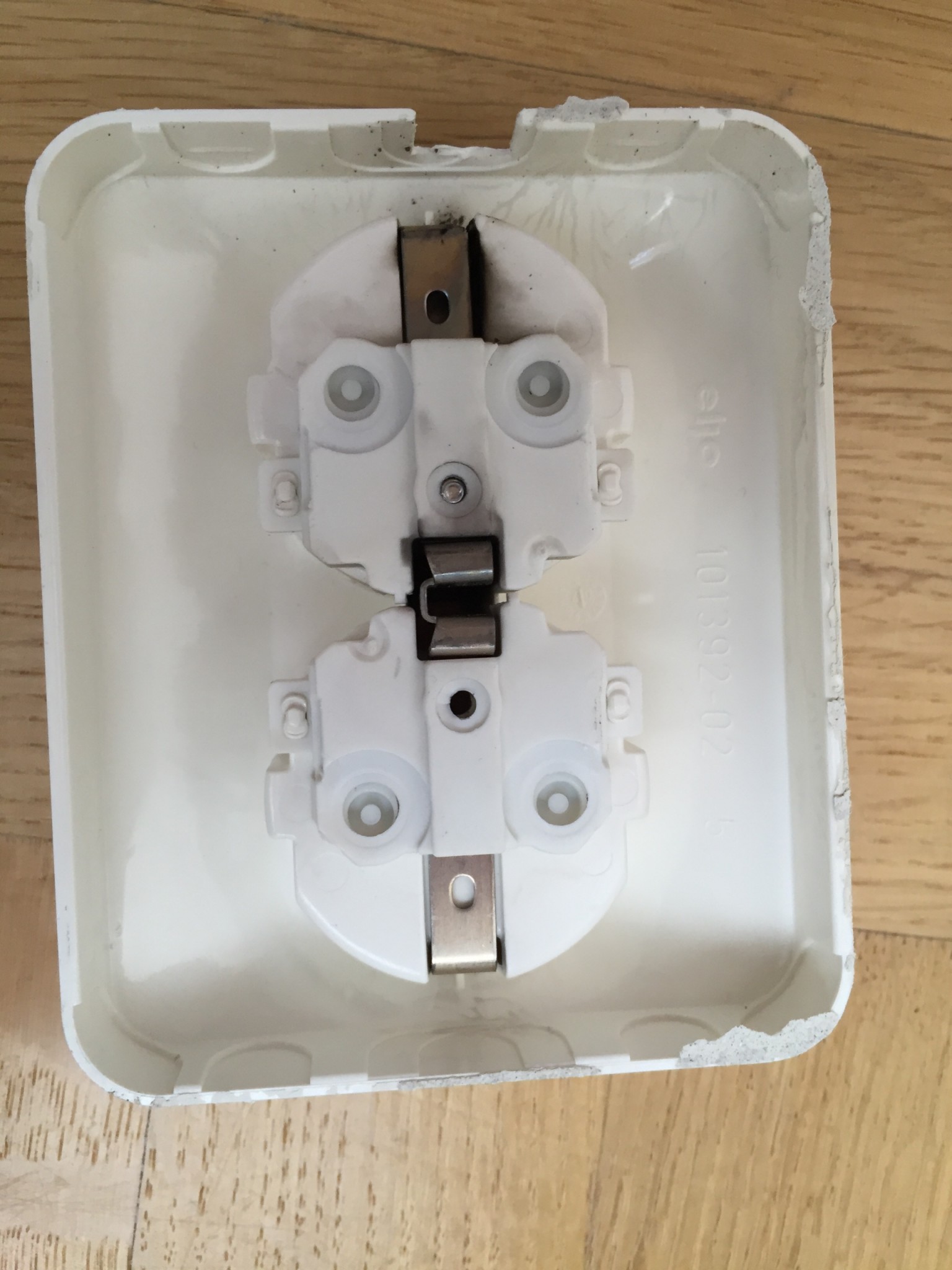

Säkringen löste ut och efter viss felsökning hittades ett vägguttag där ffa. stickproppen var "svedd". sladden togs bort och strömmen kopplades på igen. Några timmar senare så "brinner det till" i vägguttaget (min frus beskrivning) och säkringen utlöser givetvis igen. Bilder efter demonteringen:

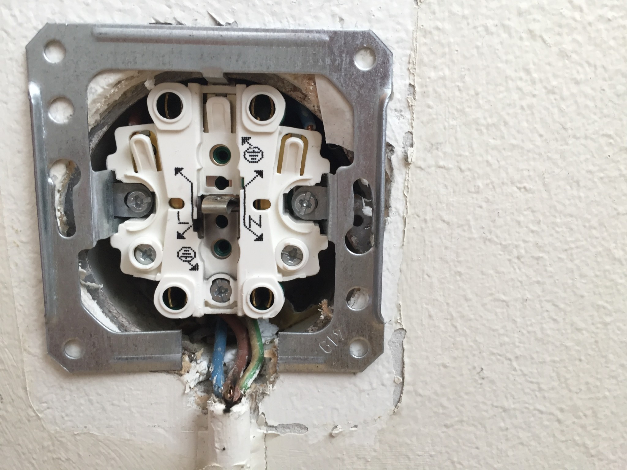

Den undre skadade kabeln går till ett extra utanpåliggande uttag, och behöver givetvis åtgärdas. Inkommande el kommer innifrån väggen.

Notera skada på brun tråt i utanpåliggande utgåede kabel.

Det ser ut som jordblecket har legat mot fasledaren i utgående kabel. Isoleringen har då klämts sönder, och du har fått ett överslag där. I princip så ser uttaget ut att vara oskadat. Problemet är att du har fått sot, som ev. kan leda ström.
Men OM det går att få uttaget rent från sot, så bör man kunna använda det igen.
Den utgående kabeln måste bort från sin nuvarande position. Det är en osedvanligt klantig indragning i dosan. Mer normalt att man borrar sig in i dosan, så att kabeln kan komma in under den plåtram som nu är kapad.
Men som en akutåtgärd så skulle jag bara ta bort den kabeln, göra rent uttaget. Och om rengöringen lyckas så bör man kunna skruva ihop det hela igen.
Men man bör undersöka delarna i uttaget noga för ev. värmeskador.

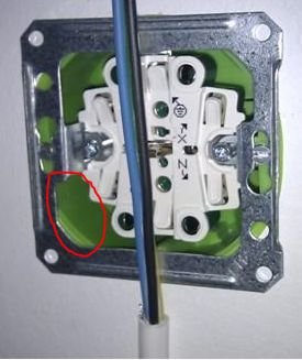

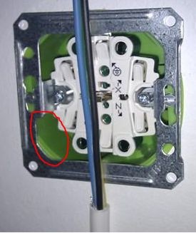

Så här gör man för att gå in med en utanpåliggande kabel i denna typ av uttag. Som bilderna visar finns de gott om utrymme på sidan av uttaget. Det finns t.o.m en "urgröpning" i ramen som är inringad på bilden. Man behöver avmantla kabeln precis innanför kanten på locket och vika av tvärt till vänster med ledarna för att sedan låta dem gå in i vänster hörn.
Bilden kommer från en gammal tråd.

Tack!Bo.Siltberg skrev:Så här gör man för att gå in med en utanpåliggande kabel i denna typ av uttag. Som bilderna visar finns de gott om utrymme på sidan av uttaget. Det finns t.o.m en "urgröpning" i ramen som är inringad på bilden. Man behöver avmantla kabeln precis innanför kanten på locket och vika av tvärt till vänster med ledarna för att sedan låta dem gå in i vänster hörn.
Det finns till-och-med en "förberedd" öppning i plasten på sidan som ger ännu rakare väg, måste vara enklare att använda den än att kapa metallen.
