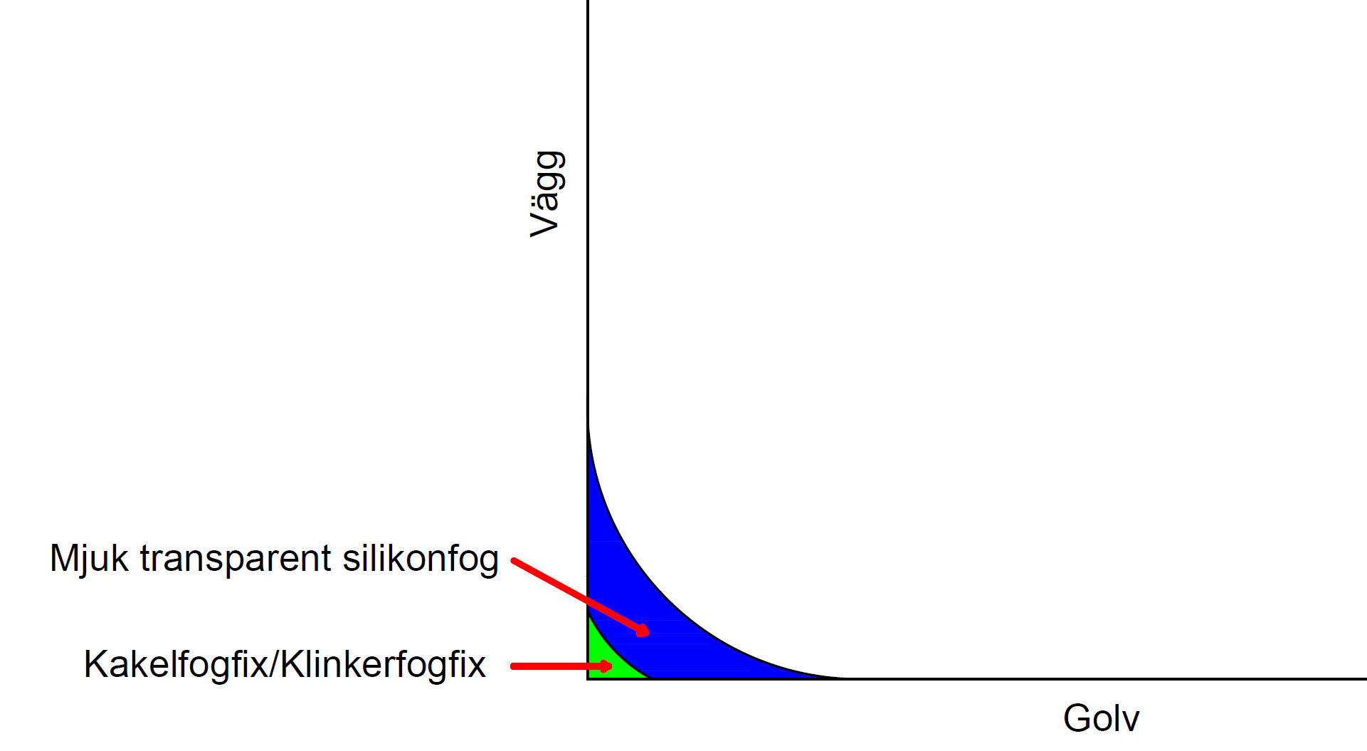

Jag gjorde ett snitt i AutoCAD på hur det verkar se ut vid golvet/vecket. Det verkar vara kakelfog/klinkerfog längst in (markerat i grönt) som går lite uppåt. Och sedan på detta har man satt mjuk silikonfog (markerat i blått). Då är det ju i princip redan kakel/klinkerfog i hörnen Jonatan79? Då kanske ett perspektiv är att man tar bort silikonfogen och inte lägger på någon ny?
