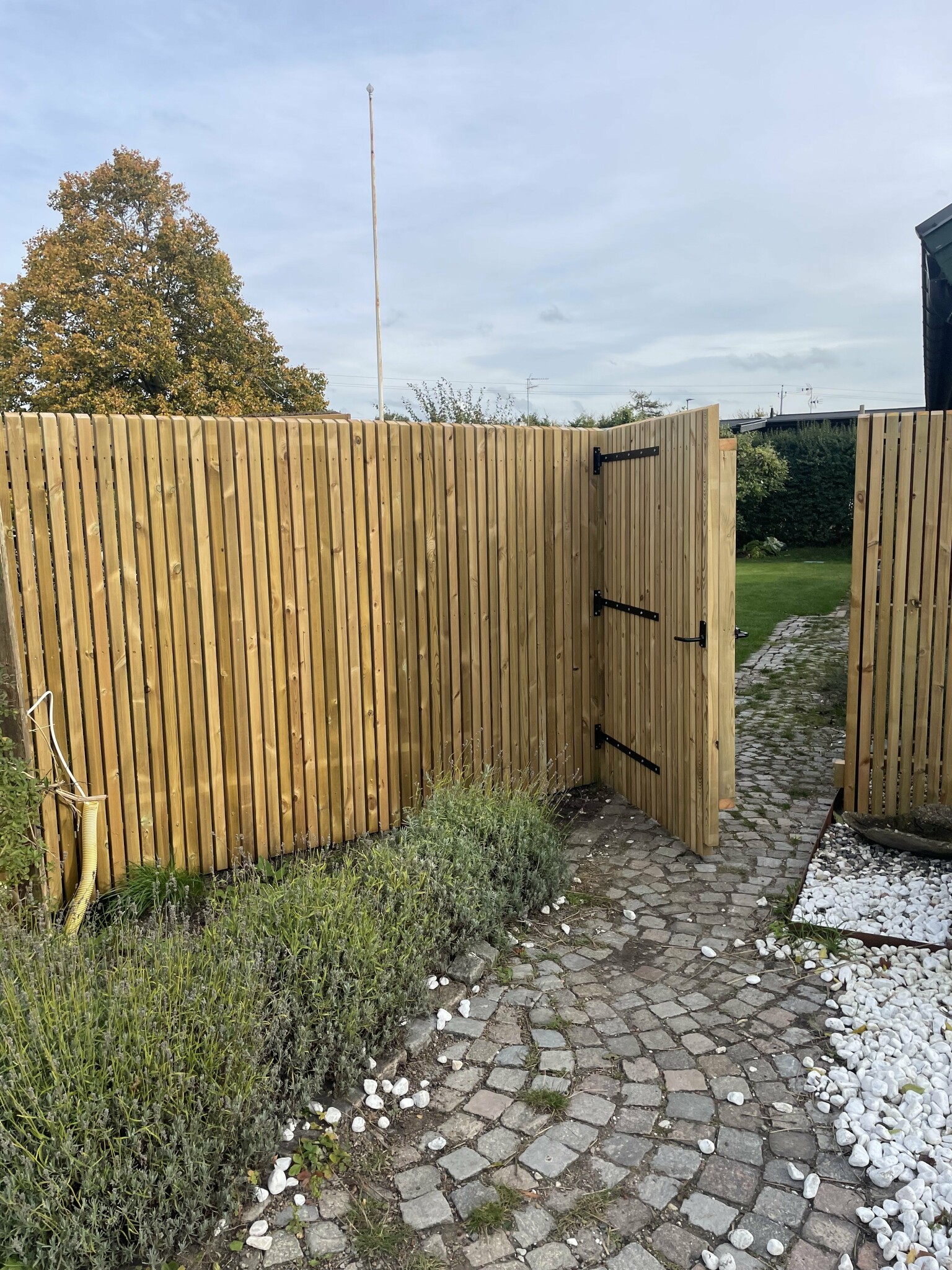

Blev inte helt bra det här… eller kommer det funka?
Grindstolpen sviktar av vikten så har gjort en fullösning som kanske hade gått att göra snyggare. Vad tycker ni?
Satte en stolpe en bit ut och en snedsträva. Tänkte fästa på en bit armeringsnät och klätterväxt och så kan vi gömma skottkärra etc bakom.
Bakgrund så ersatte ett plank på samma plats som blåst sönder (jättegammal) med ett plank av stående 45x45. Grinden byggdes av samma. Stolparna är 70x70. Hade 95x95 klarat svikten bättre?
Har svets så funderar lite på om det blir snyggare att sätta ett fyrkantsstål som snedsträva.. eller kanske snyggare bara ha snedsträva rakt ner till extra plinten?

Jag hade testat att sätta snedsträvan som man ser på bilden med hinken ända ner i plinten.O olofh skrev:Blev inte helt bra det här… eller kommer det funka?

Det är ett tungt staket och dörren/grinden är rätt bred så den måste vara rejält tung. Ska det hanteras av endast en stolpe så måste den vara rejäl, liksom betongfundamentet/plinten. Magkänsla säger minst 6x6" stolpe och kanske en meterdjup och sisådär 30 x 30 cm plint, gärna med "vingar" som ytterligare minskar risken för rörelser i jorden.
Edit: Och rejäla plintjärn (plattjärn typ 8x40mm eller gärna kraftigare.
Rent teknisk för största stabilitet med nuvarande konstruktion så ska snedstöttan gå direkt ner till plinten.
Om det är tillräckligt stabilt nu så blir det utmärkt med en klematis som täcker in det hela. Det är kanske inte enl den ursprungliga planen, men faktiskt bättre då det nu ger en lite mer undanskymd plats för skottkärran ju.

Ja nu svajar det inget så kommer göra det enkla och bara sätta på en bit armeringsnät nu och plantera en klematis. Växer en rejäl bakom också så tar låg bara någon säsong innan det döljs. Om inte så får jag byta nästa höst…Oldboy skrev:

Håller med nån innan i svar om att snedsträvan förmodligen gör mer nytta rakt ner i plinten utan att vara ingenjör.O olofh skrev:Blev inte helt bra det här… eller kommer det funka?

Men beroende på hur högt det är: kan du inte få in en regel mellan gångjärnsstolpen och kortväggens stolpe mot huset " infälld" när porten är stängd . Men man kanske slår i huvudet då?🙂
Jo då blir det att ducka tyvärr. Ett alternativ är ju att vända på hela grinden så gångjärnen hamnar åt andra hållet för inre stolpen är fäst mot fasaden. Men det är lite mer jobb med att modda grindens Z bräda o lite annat.P per-o skrev:Håller med nån innan i svar om att snedsträvan förmodligen gör mer nytta rakt ner i plinten utan att vara ingenjör.
Vi kör så här så får vi se. Funderade ett tag på en vajer ner i plinten med typ en vantskruv för att spänna den…
Jag skulle sätta en snedsträva från övre delen av grindstolpen ner till plint tre (första plinten ör grindstolpen).i staketet.
Ev också kryssa/snedsträva insidan på den första sektionen staket när jag ändå håller på och troligen har spillvirke från bygget.
Ett par reglar/brädor mellan spalje och staket stagar också.. Den inre deken av hörnet har du i alla fall ingen nytta av när växtligheten kommer igång och några halvmetersbitar eller längre spill har du antagligen redan
Du behöver antagligen sätta en regel I underkant av spaljen för arrneringsmattan och då kan du sätta en parallell sträva med den befintliga om än bara för symetrin..

Tror att det skulle bli mycket stadigare om man bara "vikit av" lite innan dörren så man får ett stadigt hörn med hjälp av en stolpe till (blå) som är fäst i, men en bit ifrån, den bef stolpen (innebär dock lite smalare dörr)
Ah, det har du nog helt rätt i, smart. Men lite mkt jobb att åtgärda. Får gå in på lärokontotBronken skrev:

Om du fäster ett armeringsnät i den konstruktion som du redan har gjort så kommer det att bli super stabilt då armeringsnätet kommer att stabilisera allt precis som om du hade satt en skiva där. Armeringsnätet måste fästas i båda vertikala stolparna.
