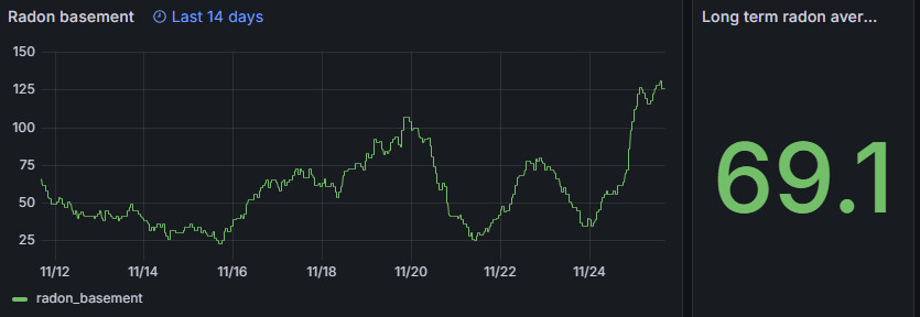

Vi hade samma situation, och det ledde till att jag köpte en radonmätare för att kunna följa upp vilka åtgärder som fungerar och vilka som var onödiga. Valde en airthings wave plus när de var på rea någonstans och den ger både korttid och långtidsvärden som tydligen ska gå att lita på.
Hos oss hade vi klart högre värden i källaren än i bostadsdelen, men eftersom mitt kontor är just i källaren ville jag få det ordnat.
Än så länge har vi tätat glipor och sprickor i golv och grundmur, satt in extra frånluftsventilation i källaren och börjat lägga ner en radonsugslang som ska gå under plattan.

Har också en airthingsJ jhall skrev:Vi hade samma situation, och det ledde till att jag köpte en radonmätare för att kunna följa upp vilka åtgärder som fungerar och vilka som var onödiga. Valde en airthings wave plus när de var på rea någonstans och den ger både korttid och långtidsvärden som tydligen ska gå att lita på.
Stör mig på att den inte går att ändra så den inte lyser rött förrens man är över 200.
Får man fråga vad du har för värden?
Min svänger väldigt mycket från dag till dag nu den senaste månaden. Ena stunden är man nere på 30-40 och så nästa dag är man uppe på 300.
Snittet på senaste 30 dagarna är 177 🤔

Hade upp mot 350-400 innan jag fick igång min radonfläkt och nu senaste dagarna har jag hållit på och fixat med en golvlucka så det har gått upp en aning.
De låg högre tidigare som sagt. Markplan och övre plan är <50 sen tidigare.J J_B skrev:
Radonfläkten chansade jag på och köpte en Vevor men den fungerar suveränt än så länge:
https://eur.vevor.com/duct-fan-c_13...-190cfm-inline-duct-waterproof-p_010165670807
400kr (för mig åtminstone)
