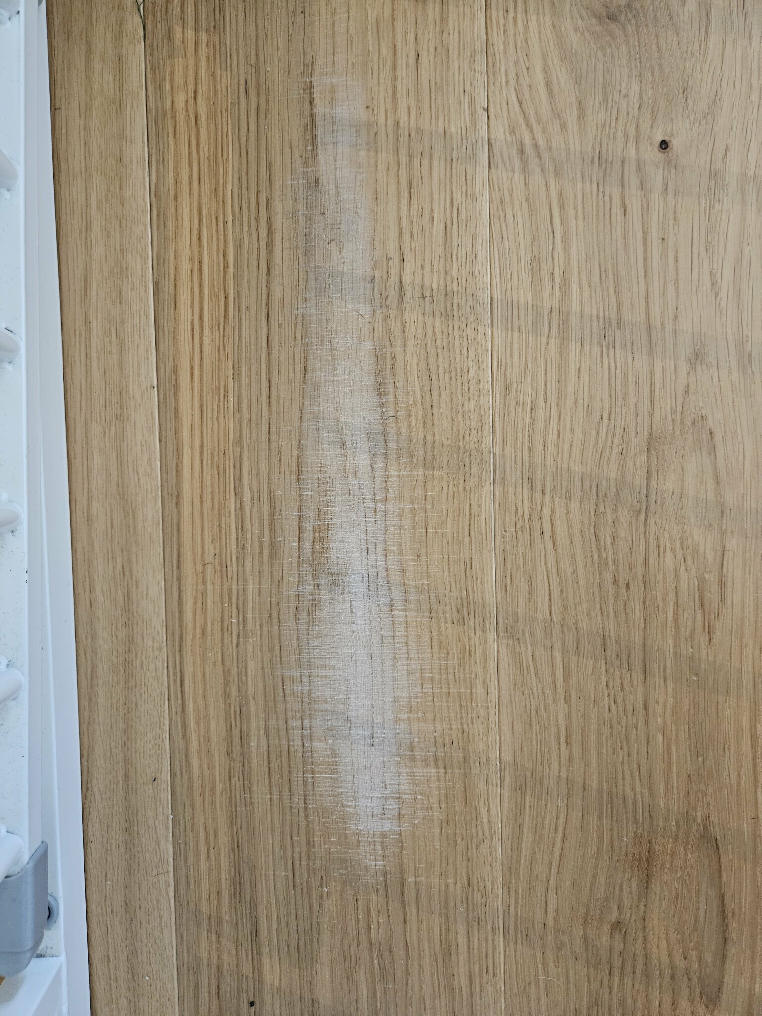

Har haft en barngrind av kläm-modell som slitit rätt hårt på parkettgolvet. Någon som har tips på hur (om) det går att göra något för att återställa det? Slipa?
Golvet är ett Kährs Alba. Mattlackat 1stavsparkett.
  • Träpanel med slitage, vit fläck, vid en vit väggkant.

Det är bara slipning och lack som funkar.
Kommer ev bli nyansskillnad om du bara slipar just den skadade brädan. Men det är den bästa quick-fix du kan göra. Maskera runt om hela parkettbrädan. Slipa bort lacken, rengör och lägg sedan på några lager lack.
Kommer garanterat se bättre ut än innan.

Stort tack! Aldrig slipat eller behandlat golv tidigare så jag är lite novis. Nån tips?
Som sagt börja först att maskera brädorna runt om. Slipa bort lack och grånat trä med korn 60. Mellanslipa med korn 80 och avsluta med korn 100-120. Rengör.
Sedan lägger du på matt lack för parkett. Minst två lager, troligtvis 3, följ anvisningen på burken helt enkelt.
Du kan slipa för hand eller maskin. Men slipa inte för mkt.
Om det skiter sig helt så finns det sätt att ersätta hela den skadade parkettbrädan med en ny. Kanske har du en över sedan du lade in parketten?
