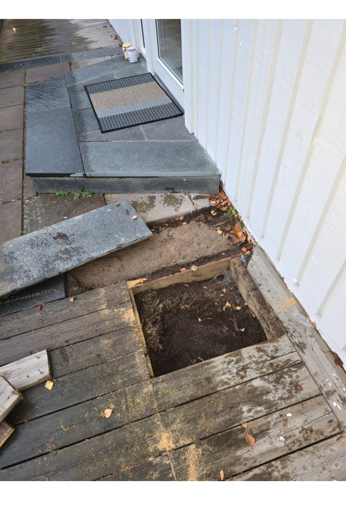

Vi ska påbörja renovering av denna stenläggning och stentrappa då denna konstruktionen gjort att den liggande fasaden bakom stenläggning och stenplattorna ruttnat. Det är nu altan på båda sidor om stenläggningen och den ska även lossas och ev byggas om så den ej fäster i fasaden. Det verkar vara nån typ av betongplatta/ betongsula under stenläggningen!
Har ni några tips och idéer på hur vi kan återställa detta utan att fasaden som ska bytas skadas på nytt? ( stenplattor och stentrappa ska väck ) Men går det göra något vettigt utan att bila bort betongplattan under stenläggningen?
Söker förslag på ny trappa och vad vi kan göra med ytan där stentrapporna är i dagsläget.

Såhär ser det ju nu ut bakom vår trappa. Går det kanske sätta det du föreslår här istället så samma problem inte blir faktum igen ? Vi tänker att trappan absolut inte får fästas tillbaka i fasaden sen igen utan får ligga fritt. ( betongblock)J Johanna Carlsson1 skrev:
Jag ska erkänna att jag inte riktigt förstår problemet. Av det jag ser på bilderna ser det ut som om betongblocket ligger mot betongsulan på huset, det är i sig inte ett problem. Så om problemet är att träfasaden som ligger i kläm mellan plattor, betong och stentrappan ruttnar, är det enklaste att helt enkelt ta bort allt organiskt material och ersätta med oorganiskt. Så länge det finns utrymme att komma åt och få ner en sockelskiva mellan trappan och regelverket efter att fasaden kapats och tagits bort ska det vara ok.
Ja okej Jag tror anledningen till att du inte förstår är för att det känns oklart för oss om sulan ligger mot fasaden eller inte i dagsläget då delar av fasaden ruttnat bort. Det vi oroar oss mest för att behöva bila bort betongsulan, för vad händer då med allt vatten etc som rinner här & det blir liksom då ett väldigt mycket större projekt. Vi hoppades på att det skulle vara jord och grus under stenplattorna.Bart skrev:
