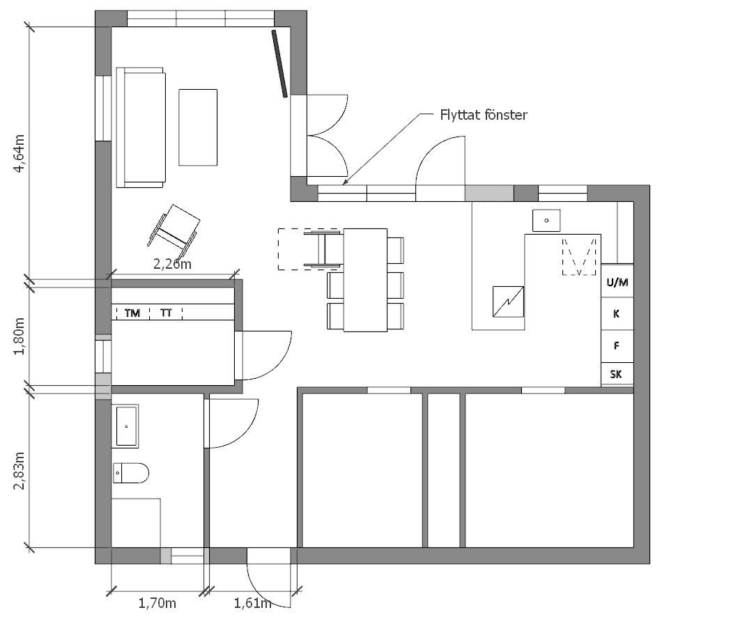

Återkoppling på ändrad planlösning
Ändringarna skulle jag inte säga kräver bygglov. Ytterst tveksam till om någon bygganmälan krävs heller såvida det inte ska göras ingrepp i bärande vägg.
För utifrån planritningen skulle jag gissa att det är ett 60-70talshus?
Stämmer, byggår 1969. Det låter ju bra om det inte behövs något bygglov. Vet inte om någon av väggarna är bärande. Har inte tillgång till huset förrän om en månad.J Jarlsgård skrev:
Jag skulle försöka få bort innerväggen mellan köket och matplatsen. T.ex. genom att ställa kyl och högskåp mot yttervägg och ha en köksö med spisen.
Sen borde du överväga en altandörr från vardagsrummet också.
Så, nu har jag vridit och vänt en hel del!
Det jag störde mig på med min tanke var att kök/matsal blev så långsmal. Utöver det så är vardagsrummet också väldigt långsmalt, så i mina ögon blev det väldigt mycket döyta.
I detta förslag byter alltså kök och vardagsrum plats. Vardagsrummet får då måtten 4,63x3,3 vilket torde vara fullt tillräckligt (har själv 4,3x3,45 i öppen vinkel och det känns luftigt med en 3-sitssoffa och en fåtölj.

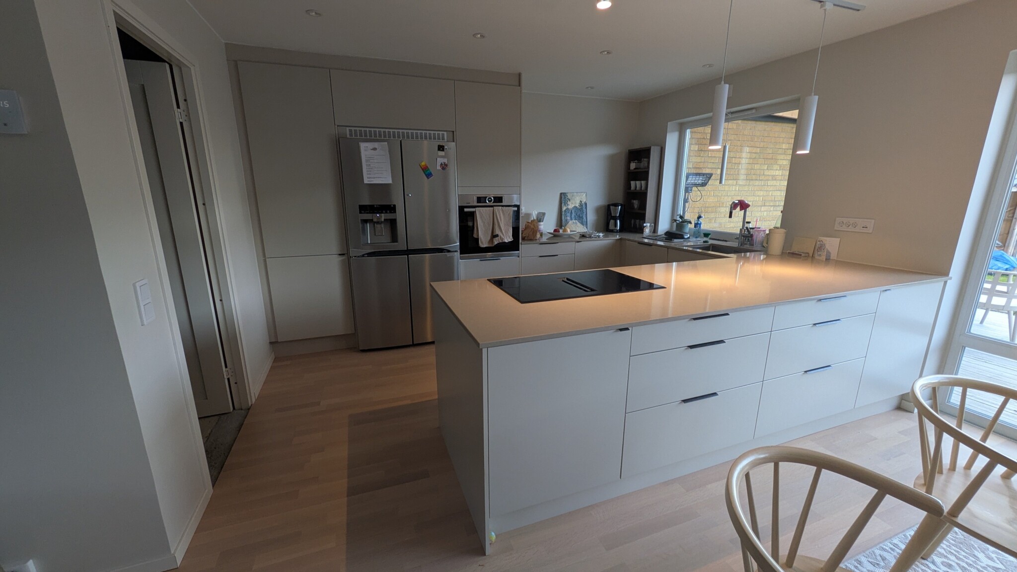

Köket kan göras som ett U och få optimal arbetstriangel, det blir dessutom mer bänkyta (med skåp på baksidan av köksön) och häll ut mot matbordet = man kan vara social samtidigt som man lagar mat. (även denna lösning kan jag gå i god för, då jag har liknande här hemma, dock längs med en 4 meters vägg så har något bänkskåp mer. Det köket fungerar klockrent).
Min tanke är även att befintlig vägg mellan matplats och kök idag kan lämnas orörd och att man endast öppnar upp där det är en dörr idag för att få en bättre siktlinje men också lite öppnare känsla kring matmöblemanget. Dvs en halvöppen lösning.
Badrummet kan ändra mått helt, djupet kan minskas till 170 cm och bredden ökas för att få till en bättre planlösning som dessutom uppfyller dagens tillgänglighetsregler. Fönstret föreslår jag minskas till ett 50-60 cm fönster. (Fönster i våtutrymmen är en riskkonstruktion, samtidigt är det trevligt med ljusinsläpp men kan vara värt att minimera risken).
Avsmalnandet av badrummet gör även att hallen kan göras bredare och mer funktionell
Med denna omfördelning av utrymmen skapas även ett litet utrymme i det tidigare köket, där en separat tvättstuga kan inrymmas, vilket kan vara skönt.
Sovrumsdelen lämnas orörd, men vill ändå komma med ett tips där och det är att göra en garderobsvägg med utåtgående dörrar istället för denna klädkammarlösningen för den känns ineffektiv och inte så lätt att nyttja.

Tack för förslaget! Det var onekligen ett helt nytt perspektiv. Du har många bra poänger. Jag ska smälta det och så får vi se var jag landar. Jag har som sagt inte tillgång till huset ännu och måtten är bara ungefärliga så jag återkommer eventuellt när jag har mätt upp allt.J Jarlsgård skrev:Så, nu har jag vridit och vänt en hel del!

Hehe ja, ibland behöver man ta ett kliv tillbaks och kolla på det på nytt 😊
I o med att du sa att det var källare också så tänkte jag att ev. Rördragning mm kanske inte böhver bli allt för krånglig heller (beroende på hur det ser ut i källaren) 😊
Jarlsgårds förslag var bra iom att man där får ihop de båda umgängesytorna (matsal och v-rum) utan att behöva passera köket.M Morganovic skrev:
