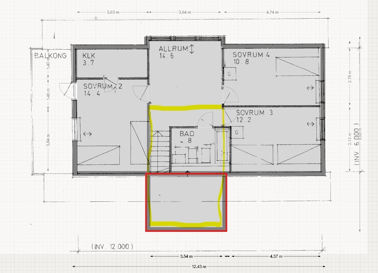

Bilden visar vår övervåning. Huset är ett rätt standard 1,5-planshus, 80-tal. Vi spånar på en utbyggnad/frontespis i två plan (den röda delen dvs den finns ej idag), samt att justera delar av planlösningen på övervåningen. Vi har funderat mycket och skissat en del. Men skulle gärna vilja ha idéer och förslag!
Huset ligger relativt högt med fin utsikt åt söder (neråt i bild) framför allt från övervåningen. Därför känns det tråkigt att husets enda fönster söderut på övervåningen är takfönstret i badrummet 🙄 Balkongen åt väster är en joddlarbalkong a la 70-tal, så utsikten söderut är väldigt begränsad om man inte hänger sig ut över räcket.
Önskemål
- Öppna upp övervåningen mot söder
- 4 sovrum (varav 3 för barn) vore fantastisk, men inser att 3 sovrum nog är det rimliga.
- Sovrum för dubbelsäng fortsätter ha dörr till balkong.
- Allrum/tv-hörna (regelrätt vardagsrum finns på bottenvåning)
- Badrum med dusch (badkar som idag ej nödvändigt)
Förutsättningar:
- Utbyggnadens storlek är inte bestämt. Så som det är ritat på bilden innebär 2 m utbyggnad söderut från husliv på bottenvåning, vilket är ungefär max för att inte inte ställa till för mycket på tomten.
- Badrummet är äldre och kommer oavsett behöva renoveras inom överskådlig tid. Skulle alltså kunna flyttas något i samband med detta. På bottenvåningen finns badrum och tvättstuga rakt under Sovrum 3. Skulle alltså kunna flyttas dit relativt bekymmersfritt.
- Trappan skulle kunna vara belägen någonstans inom det gula området utan att ställa till bekymmer på bottenvåning.
- Måtten är tolkade av Floorplanner men jag skulle säga att de stämmer hyfsat. Innermåtten 12x6 m är från orginalritning. Befintlig takkupa mot norr är 3,5 m invändigt. Väggarna vid kattvindarna är ca 110 cm höga, ev något högre.

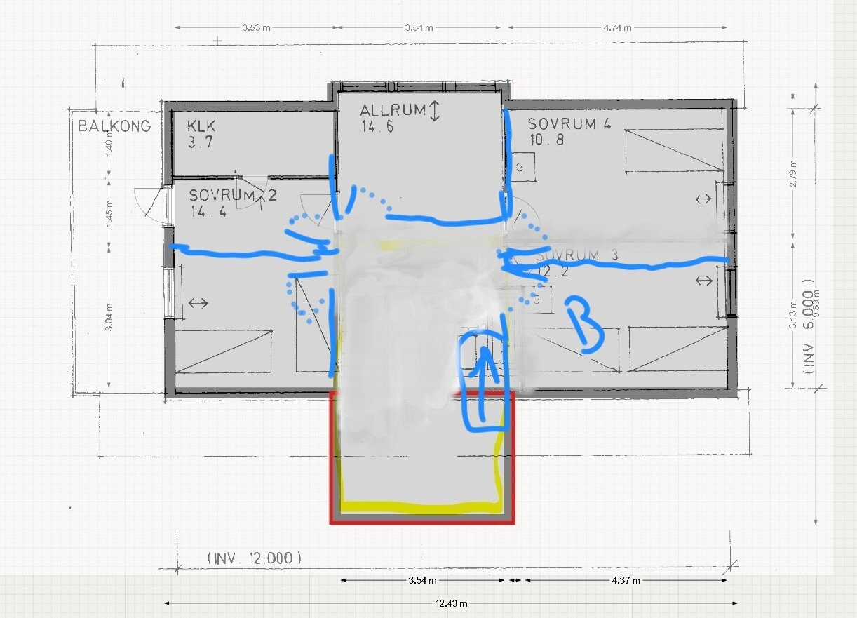

Nåt sånt här kanske? Jag skulle också rekommendera att ha en tvättmaskin på övre plan, det är där den mesta tvätten produceras. Jag gav iden till en barnfamilj nyligen och nu efteråt tycker de att det är superbra. 🙂
Tack för förslag! Vi har funderat på något liknande, men känns som att man måste jobba vidare med proportionerna. Som det är i din skiss så är ju badrummet och ena barnrummert större än föräldrasovrummet.
Tvättmaskin på övervåningen ser jag både för- och nackdelar med. Såklart superpraktiskt att tvätta kläder närmare garderoberna. Men också opraktiskt när leriga ytterkläder ska tas om hand och när man hänger tvätten utomhus. Har också en känsla av att halva huset kommer skaka när det centrifugeras på övervåningen 😬

Absolut är det ingen nackdel i sig, skulle uttryckt mig lite annorlunda. Jag menade mer att jag tror att föräldrasovrummet blir för litet. Får man verkligen till ett vettigt rum med dubbelsäng och förvaring om rummet är ca 10 kvm stort, har snedtak och två dörrar? Det är där jag tänker man måste jobba lite med proportionerna för att få till fler kvadratmeter i föräldrasovrummet.Z z_bumbi skrev:
