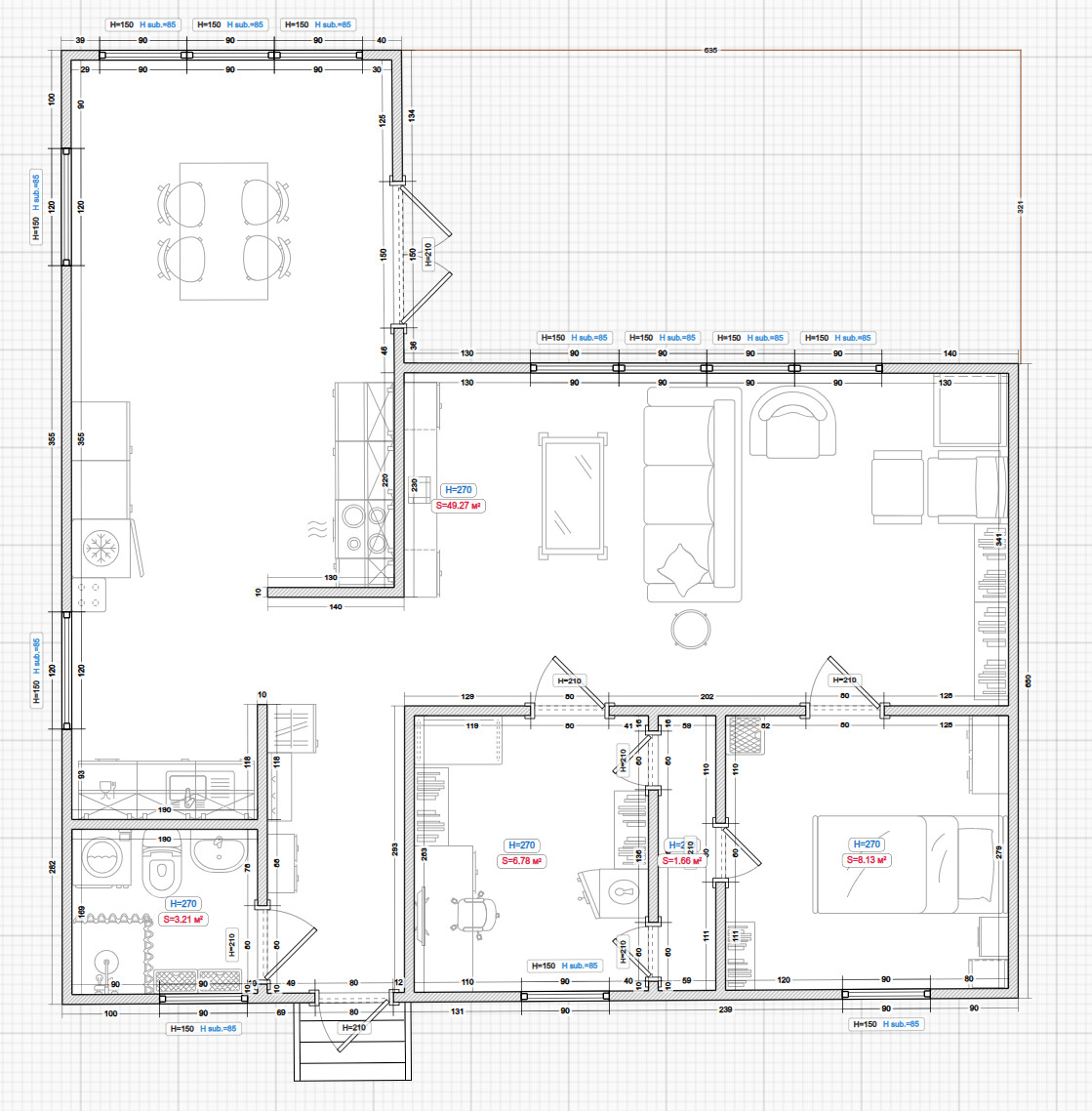

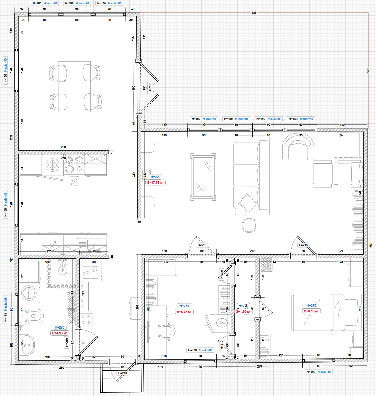

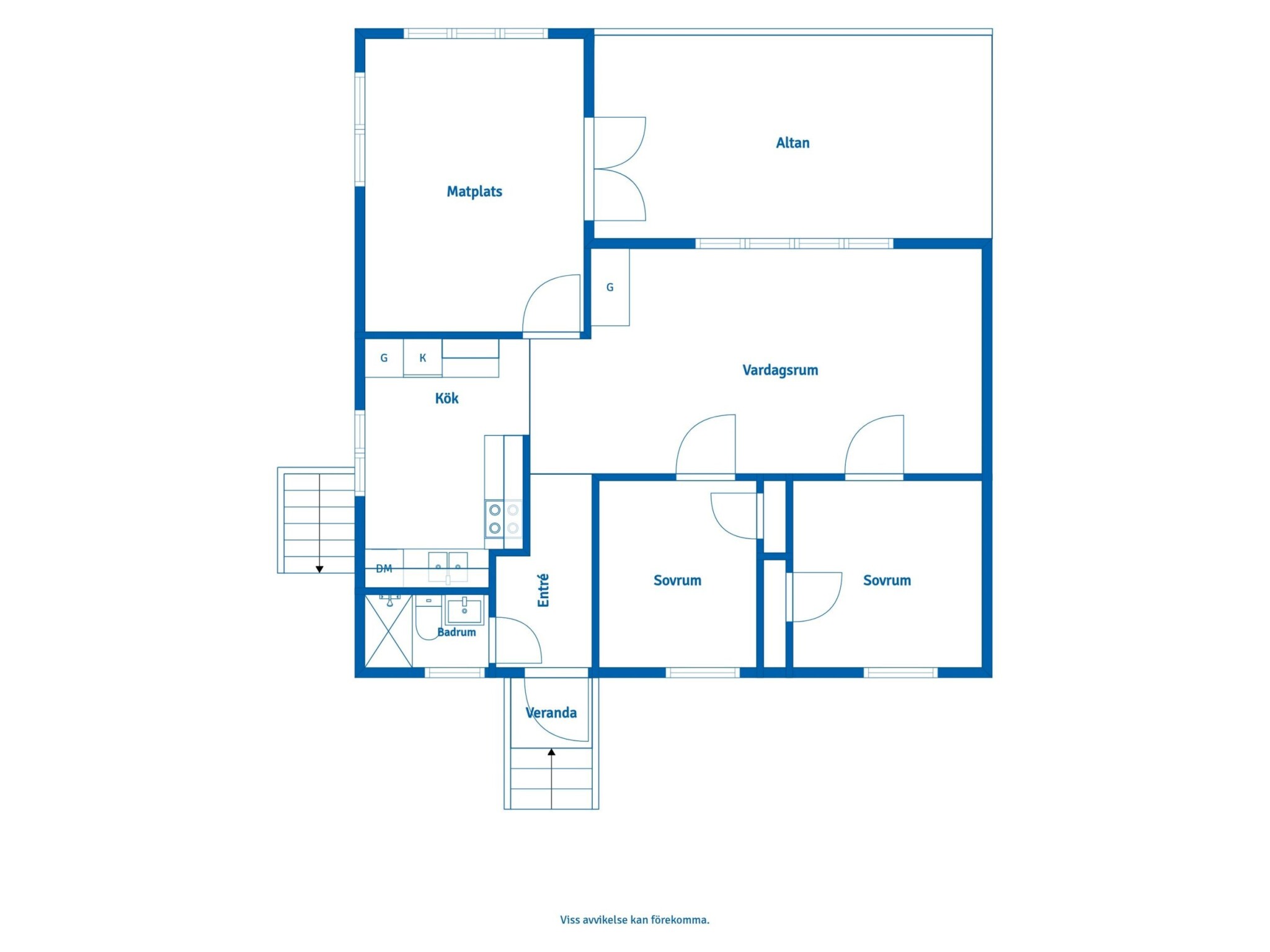

Jag har precis köpt ett litet hus som jag har tänkt att bo i permanent. Innan jag flyttar in vill jag ändra planlösningen för att kunna få plats med en tvättmaskin i det minimala badrummet. Jag tänker också slå ihop köket med matplatsen och göra hallen lite större så att jag får plats med en garderob.
Jag planerar att bo här resten av livet och vill därför försäkra mig om att jag inte gör något ogenomtänkt eller missar någon viktig detalj. Sovrumsdelen vill jag helst inte röra just nu.
Här är existerande och föreslagen planlösning. Alla konstruktiva synpunkter och förslag är välkomna.

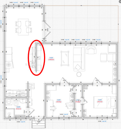

Ser inte riktigt vitsen med att inringade väggen flyttats till vänster. Det blir en trång passage och man måste passera bakom någon som lagar mat vid spisen.

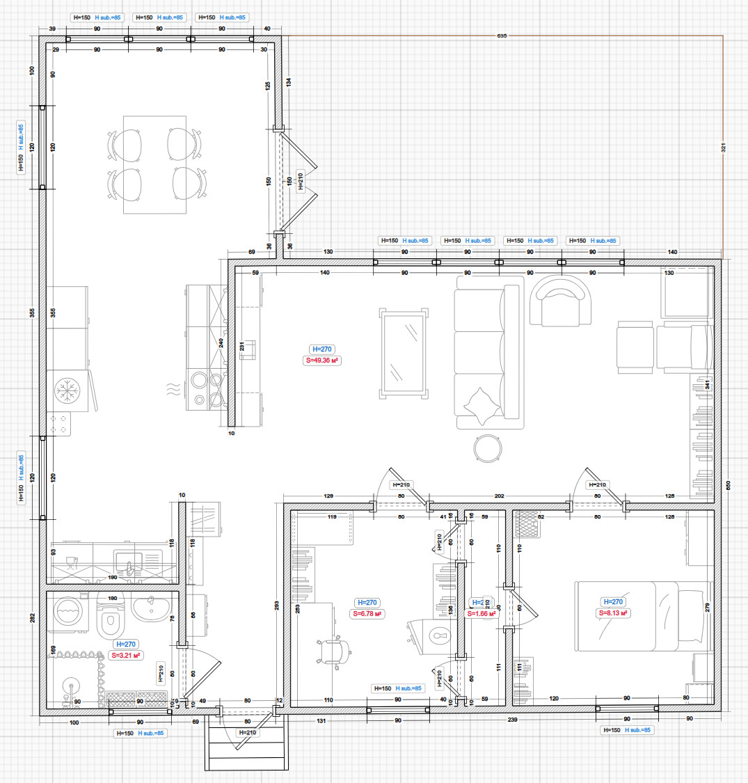

Tack för en bra synpunkt. Tanken var att köket kändes onödigt brett. Det blir ca 210 cm mellan spis och kyl/frys om jag låter väggen vara i stället för 150 cm om jag flyttar den. Är 150 cm för smalt?
Hur skulle det bli om du kortar den inringade väggen och flyttar den närmare hörnet till altanen samt sätter en "L-vägg" som avslutning, mot hallen?
Jag skulle också fundera på att flytta badrumsväggen ännu längre mot köket, så att det blir 60 cm till skåp/diskbänk innan avslutningen mot hallen.
Såklart givet att inget är bärande och vatten/avlopp går att flytta.

Blir också trevligare att välkomnas av en vägg med tavla/byrå istället för att se kortsidan av skiljeväggen mellan kök och vardagsrum när man kommer in genom ytterdören

Tack för bra förslag. Jag har gjort en L-vägg och det ser klart intressant ut. Vet inte om jag vill flytta badrumsväggen ännu mer då köksfönstret där. Vill helst inte flytta på det.

Köket känns väldigt utspritt och arbetstriangeln känns som om den blir halvkass hur du än ändrar väggen... Men beroende på mått mellan yttervägg /vrumsvägg så hade jag övervägt köksö.
Hade då flyttat upp badrumsväggen så att det är ca 65 cm kvar till fönstren (om det är omständligt att flytta/ta bort ett) och haft högskåp mot badrummet. Hade sedan haft en L-form, med bänk under fönstren och mot matplatsen. Sedan en köksö. Beroende på utrymme/bredd mått hade jag kanske bara kört med bänkskåp mot resterande köksinredning och sedan väggskåp mot väggen, så stt köksön blir cirka en meter djup.
Väggen mot vardagsrummet hade jag lämnat orörd.
En sådan planlösning ger en bättre arbetstriangel, en siktlinje från hallen rakt igenom huset och ett kök där man inte behöver gå igenom arbetsområdet för att komma till matplatsen.
Om du kan lägga in en inzoomad bild så att jag ser måtten på matplats/vrum/entre så kan jag skissa upp exakt hur jag menar :)
