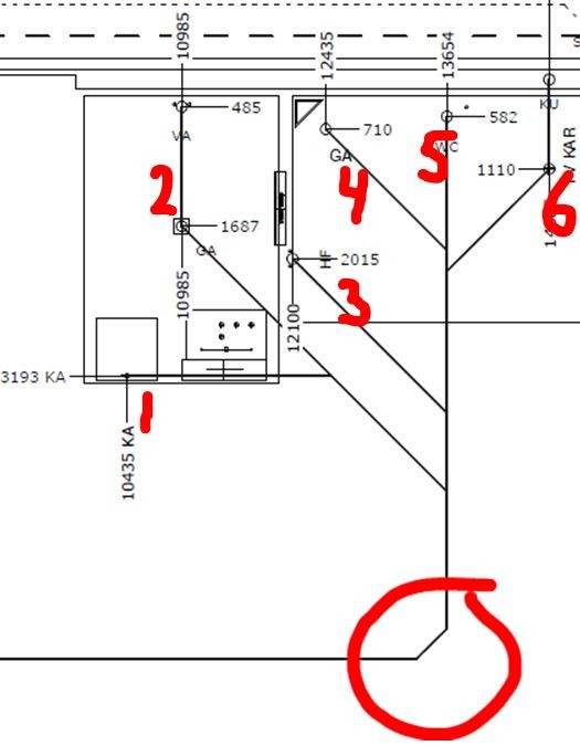

Bor i ett två år gammalt hus där vi haft återkommande översvämningar i badrum.
Det händer inte ofta men ungefär 1 gång varannan månad.
Det sker då vi tömmer badkaret (normalstort badkar som bara är halvfullt).
Då siger vattnet både i badkarsbrunnen samt bubblar upp i duschavloppet, kan även höra bubblet på väg upp i tvättstugan.
Se bild...
1) Värmepump, 2) tvätt, 3) vask badrum, 4) dusch, 5) WC, 6) Badkar
Entreprenören vill inte ta tag i detta då det händer "så sällan". Det har filmats och spolats två gåmger.
Spolkillen antyder på problem men kan inte sätta fingret på vad.
Min fråga till er VVS specialister.
Är det ok att ha 6 anslutningar till stammen så nära en 90 graders vinkel (röd cirkel).
Det känns som det kan bli trångt här!

Saknar du inte luftningen. Ser den inte på ritningen
Det ledningen ingjuten. Om inte är fallet korrekt. Påträffades vatten i rören när ni filmade?
Är det kommunalt eller egen brunn?
Vad händer om ni spolar samtidigt som översvämningen sker?

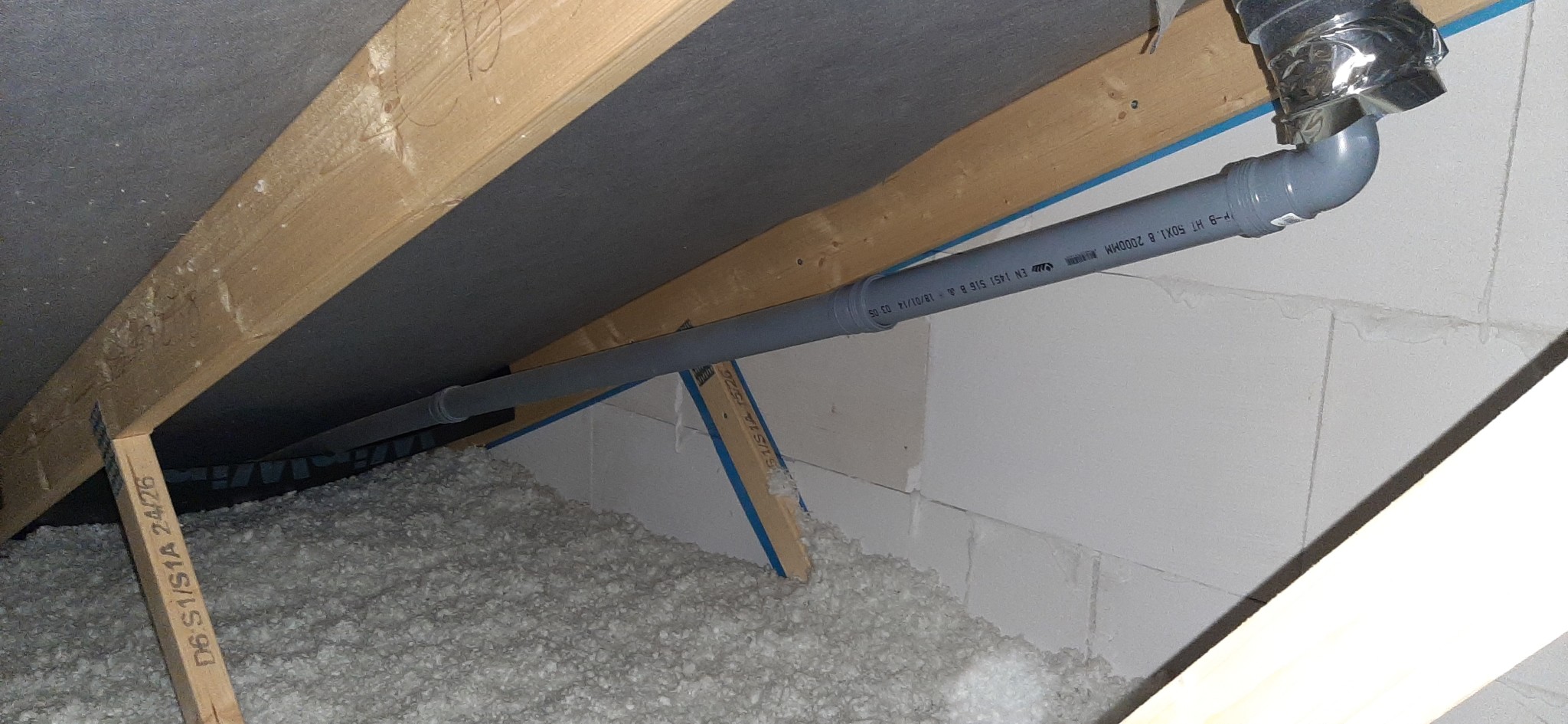

Luftning ska vara lilla cirkeln i väggen över 6:an. Den är även checkad av spolkillen.

Kommunalt vatten. Det fanns vatten i rören vid filmning. Svårt att uppskatta mängd men jag frågade spolkillen som antydde på att det var lite för mycket. Men då det var entreprenören och inte jag som anlitat dem fick han egentligen inte berätta något för mig.
Spolar vi i toan samtigigt stiger vattnet som f-n, nästan över kanten.
Sedan är det precis som det lossnar och sedan är det bra 8-10 veckor.
Jag har ifrågasatt fallet och det ska vara ok (men jag tror inte riktigt på det)

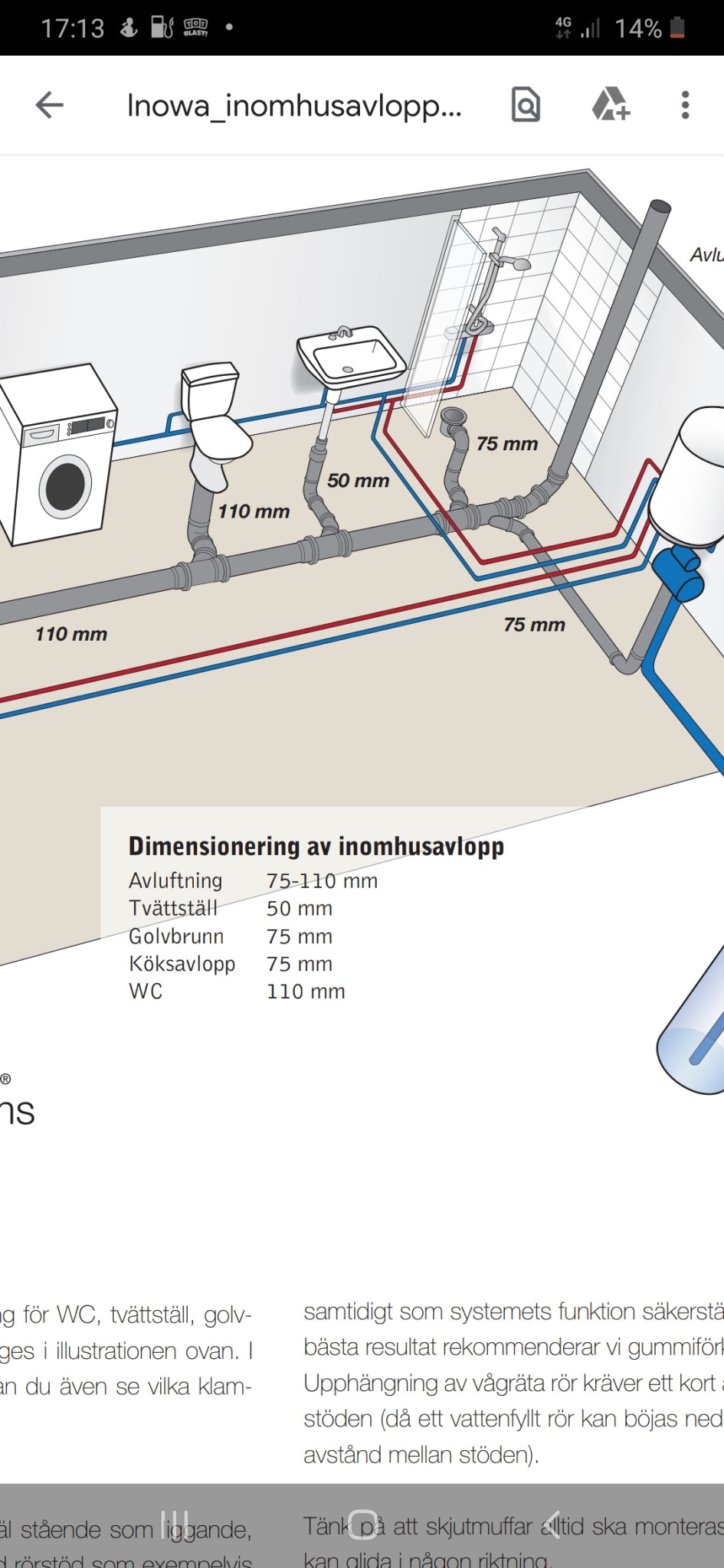

Har läst mig till att dimension på rör till avluftning ska vara 75-110 mm.
Vårt rör som jag kan se på vinden är bara 50 mm.
Kan detta göra så luftaren inte funkar som den ska och därför vi får återkommande översvämning?
