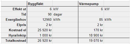

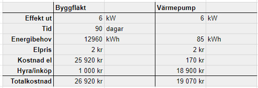

Tack! Helt nya grejer för mig, intressant. Ska kolla närmare på detta. Vi bor i Göteborg om det spelar in. En till relevant faktor är att vi borde kunna återinstallera värmekällan i vårt framtida uthus på 30-40 m2.
När jag försöker räkna på detta ser en värmepump ut att löna sig, men känner att jag är ute och cyklar. Stämmer den här uppställningen? Räknar med att köra fullt blås med en fläkt i tre månader, kollar på den här värmepumpen som referens. Osäker på både pumpens uteffekt och angivna Energiförbrukning.
Jämförelsetabell mellan byggfläkt och värmepump visar effekt, energibehov, elpris, kostnad för el, hyra/inköp och total kostnad över 90 dagar.

Ser jäkligt smidigt ut. Riktigt okunnig på sånt här - hur ska jag räkna på detta? Som jag förstår det gör en sån här värmepump relativt sin värmeeffekt av med mindre energi än en byggfläkt och därför kan räknas hem över tid. Mellanskillnaden dessa nedan emellan är "vinsten"?
Effektförbrukning: 0,745 kW
Värmeeffekt: 3,5 kW

Enkelt förklarat så om du puttar in 1kw i den så får du ut 3,1kw
Scop på 3,1
Nja.. Mer rimligt är att värmepumpen drar 1/3 av vad byggfläkten gör. Dvs närmare 4000kwh

Beräkningen ser väldigt konstig ut. Energibehovet är det samma oavsett värmekälla. Sen blir mängden köpt energi samma som behovet med en byggfläkt, men ca en fjärdedel av behovet med en värmepump.
