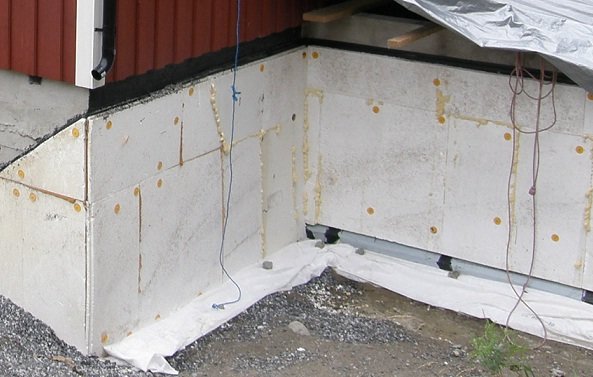

Håller på att dränera och fuktskydda källarväggen på hus från 1958. Fuktskyddet består av Platonmatta (Byggmax version Fondaline) och ytterst vanlig vit cellplast S80.

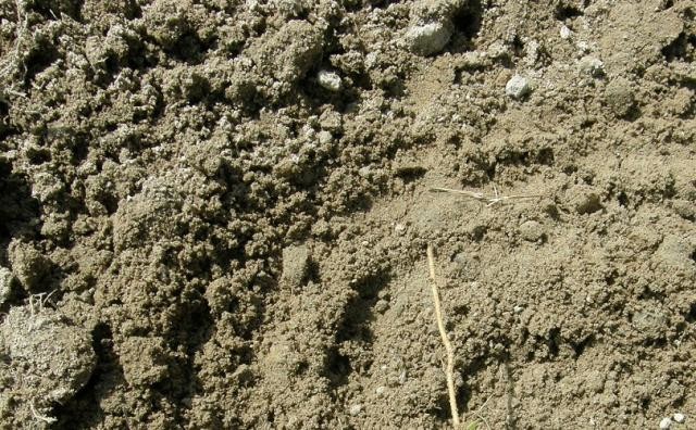

Huset står på sandrik mark, alltså inte lera eller liknande.
Frågan är: Ska vi återfylla med singel hela vägen upp till marknivå eller ej?
Har läst otaliga inlägg och frågat på olika stället. Argument finns både för och emot. Tex att singel hela vägen upp är bra eftersom vit cellplast inte är dränerande i sig (som tex isodrän är). Å andra sidan ska man undvika singel hela vägen upp eftersom det då leder onödigt mycket vatten ner längs husväggen?
Funderar på ett alternativ med singel ca 1 m upp från dräneringsröret och sen återfylla med befintliga massor, särskilt som det som sagt är mycket sand i jorden.
Tips och kommentarer mottages tacksamt.

fyll bara med singel över dränrören upp till mattan,sedan fiberduk o sen befintliga massor för att få det så tätt som möjligt
