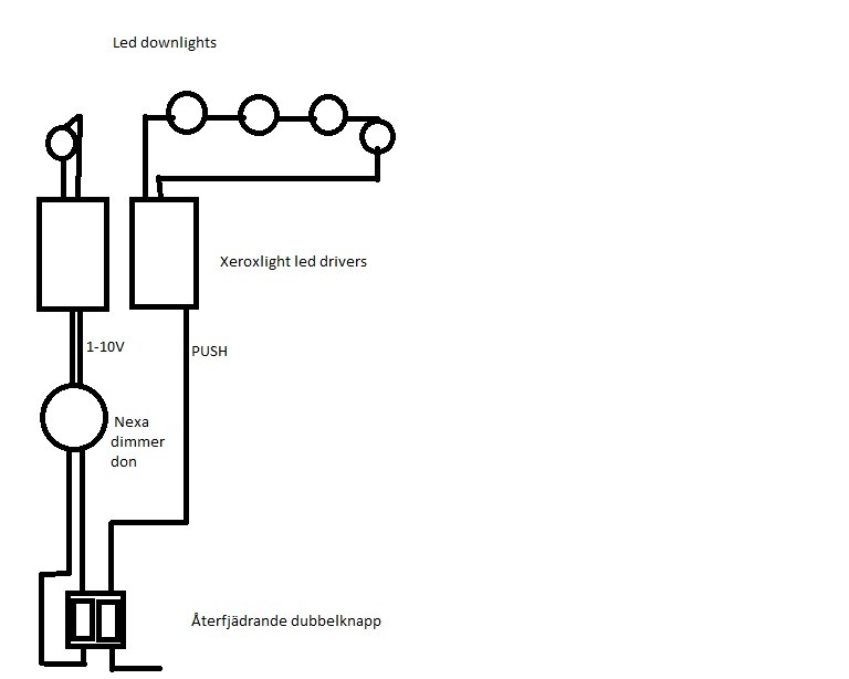

Nämen.. I mitt fall, borde jag ju kunna koppla in nexa dimmerdonet i led driverns 1-10v ingång. Men sedan koppla in återfjädrande strömbrytaren i led driverns push ingång! Då är ju problemet löst, och jag har 230v i bägge mina strömbrytare!!? Eller? Tänker jag rätt då, klarar en led driver att manövereras på båda ingångarna "samtidigt"?

Nja, nu har jag tappat greppet här om exakt vilka produkter vi pratar om (Xerolight?) och kretslösningen, men allmänt brukar tyvärr inte drivdon/dimmers tillåta styrning med både push och 1-10V. Kolla bruxet. Vill du alltså styra en av dina lampor från två ställen?

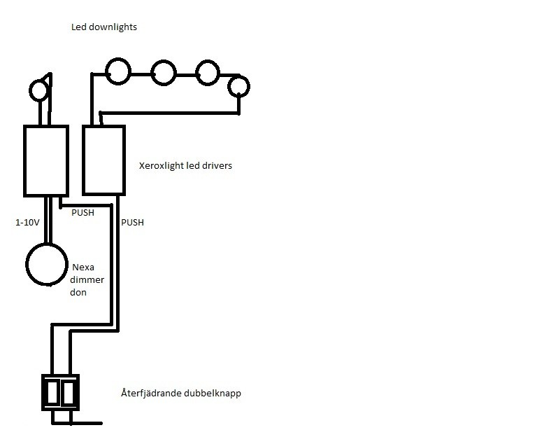

Här är plan1 vs. min senaste plan2. Jag vill alltså styra fönster och tak downlights med en varsin återfjädrande i en dubbelbrytare. Med möjlighet att styra fönstret trådlöst.

Utmärkt, då är jag med. Den andra (nedre) lösningen är ju tilltalande ut strömställarens synvinkel. Men jag tror inte drivdonet kan styras på två sätt samtidigt. Det framgår inget annat än "tryckknapp eller 1-10V".

Jag får väl helt enkelt testa lösningen med både tryckknapp och 1-10V i drivdonet. Misslyckas jag får jag kanske köra på alternativet med WBT-912.
Men jag tycker att drivdonet borde lyssna på både 1-10v och tryckknappsingången. Såvida det inte är meningen att man ska jumpra bort den ingång man ej använder. Vilket ej verkar vara upptaget i manualen. Så jag håller mina tummar och provar när det väl beger sig. Det är väl nån månad kvar innan det är dags men när/om jag köper den trådlösa dimmern så ska jag rapportera slutresultatet.

Vet bara att på Jolly så är det antingen eller som gäller.
