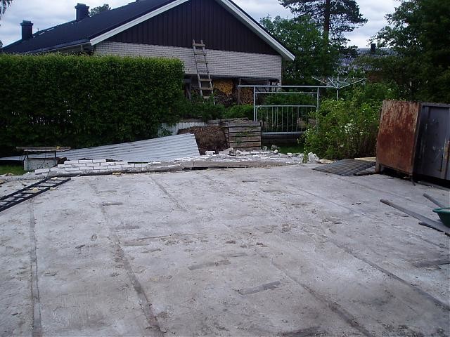

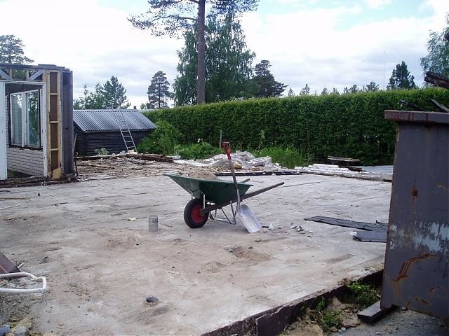

Bifogar 2 bilder från rivningen i sommras.
På den bilden med skottkärran ser man man avloppen till gamla badrummet. Är det mycket jobb att bila upp det och förlänga det några meter närmare mot häcken??
På bägge bilderna syns träreglarna som gjutits in i plattan, täbnkte som sagt ta bort dem och fylla igen groparna..

Kök samt badrum kommer placeras ganska nära befintliga avlopp, kanske någon meter ifrån.
