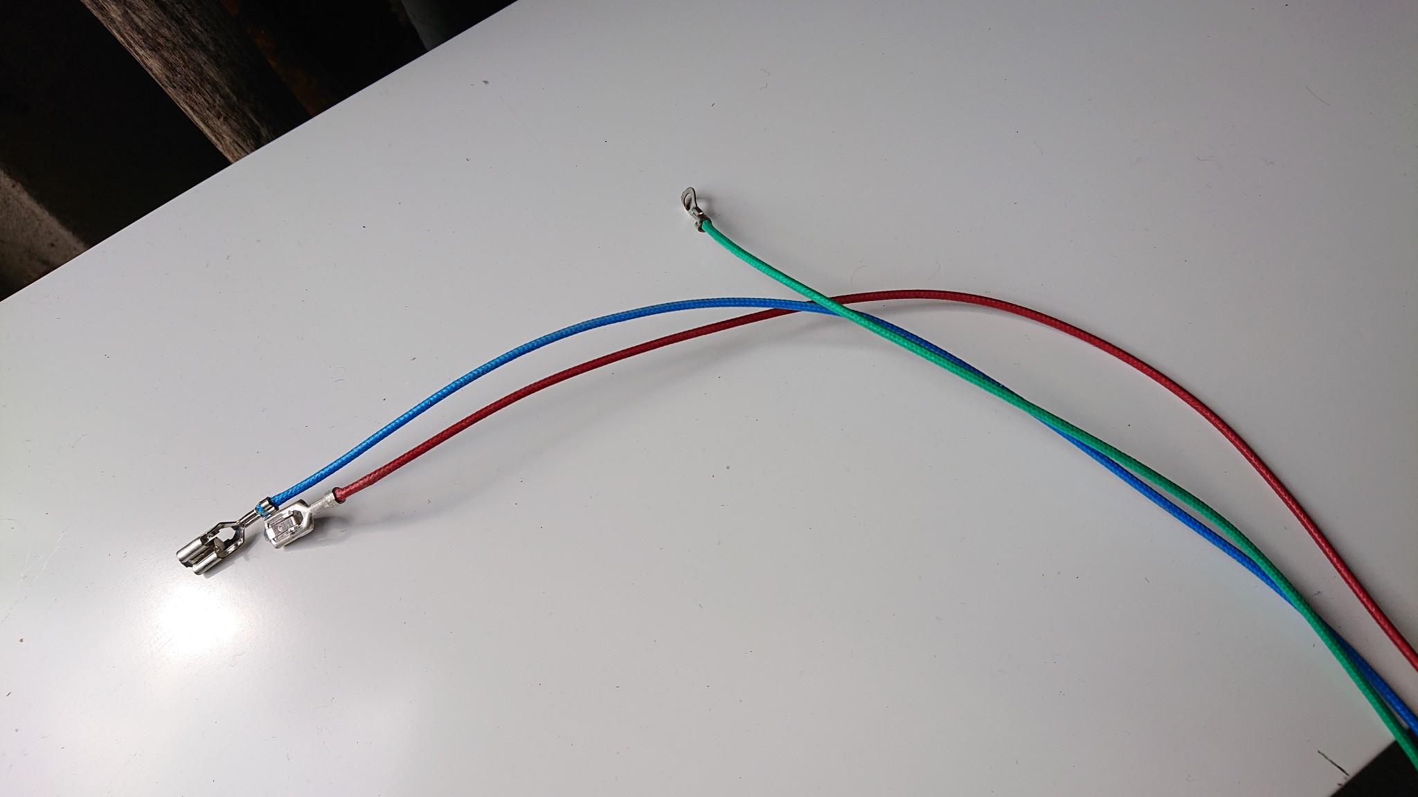

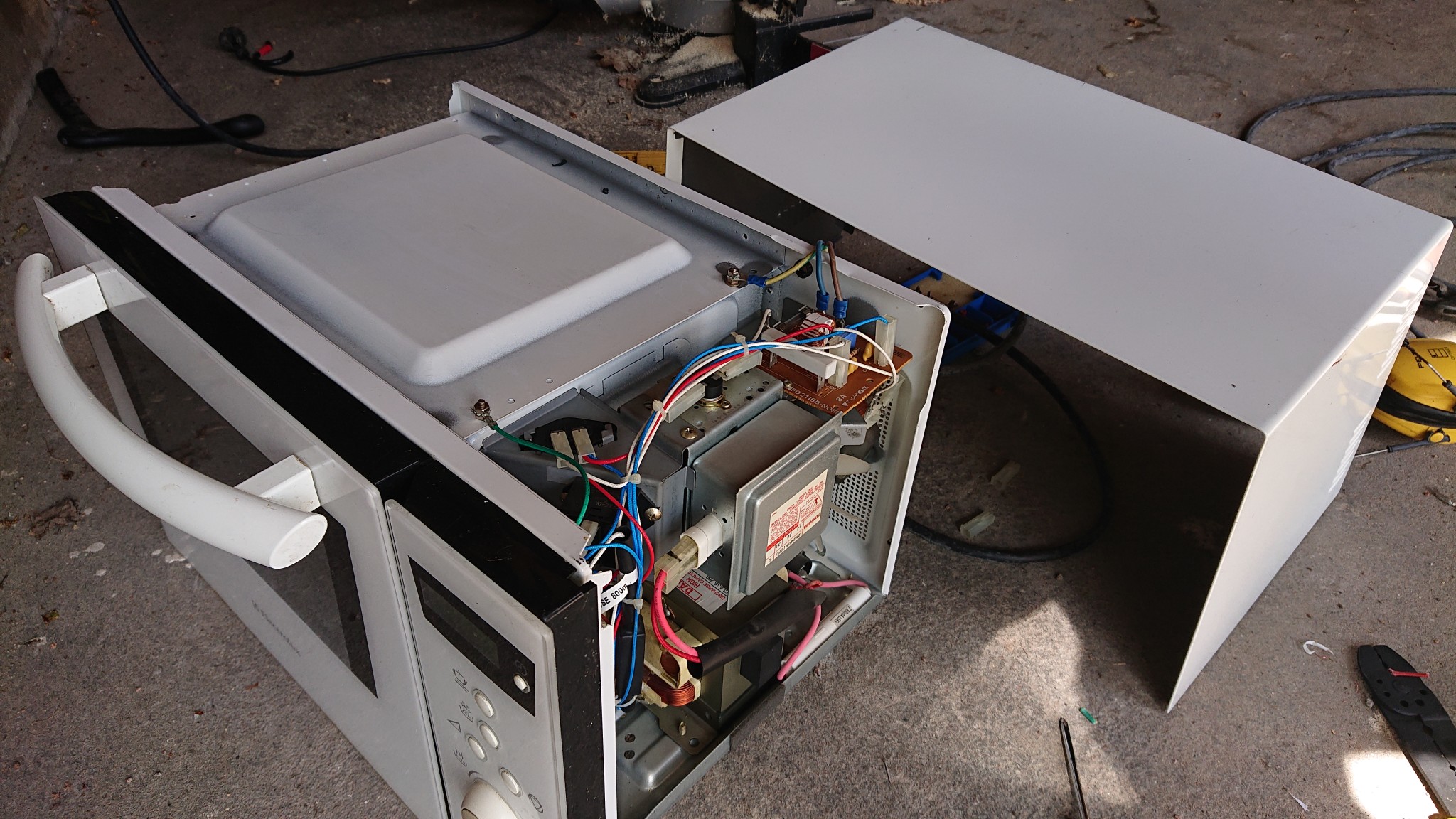

Skrotade en spis med inbyggd mikrougn. Mikron fungerar så jag plockade ut den. Mikron är en fristående enhet med gummifötter och allt, med enda skillnaden att den är i kopplad på spisen inkommande plint.
Jag tänker koppla in en vanlig 230 sladd I den istället. En bra resurssparade åtgärd eller dumsnålt? Vad tycker ni?
  • Demonterad mikrovågsugn med synliga komponenter och gummifötter på marken.
  • Urtagen mikrovågsugn från spis med synlig elektronik och kablar på ett grått underlag.
  • Elsladd med tre isolerade kablar i blått, grönt och rött, ändarna försedda med kabelskor.

Om du väljer en lämplig anslutningskabel (mångtrådig och minst 3G1.0 borde duga) och kan ordna med dragavlastning av den så ser jag inget fel med detta.
Jag har en mångtrådig kabel, men varför är det viktigt?
Dragavlastning ska jag ordna.
Magnus E K
Kablar med entrådiga ledare (EK), avsedda för fast förläggning, tål inte den mekaniska belastningen som blir när man flyttar runt en apparat, och är dessutom stel och svår att få snygg när den ligger löst. Kanske inget jätteproblem för en mikrovågsugn (men tänk en dammsugare) men så är reglerna.
Ok. Tack för svar.
Jag kollade, jag hade 3G1,5 på kabeln jag tänkte använda.
Magnus E K
P Pedersen skrev:
Ok. Tack för svar.
Ännu bättre.
