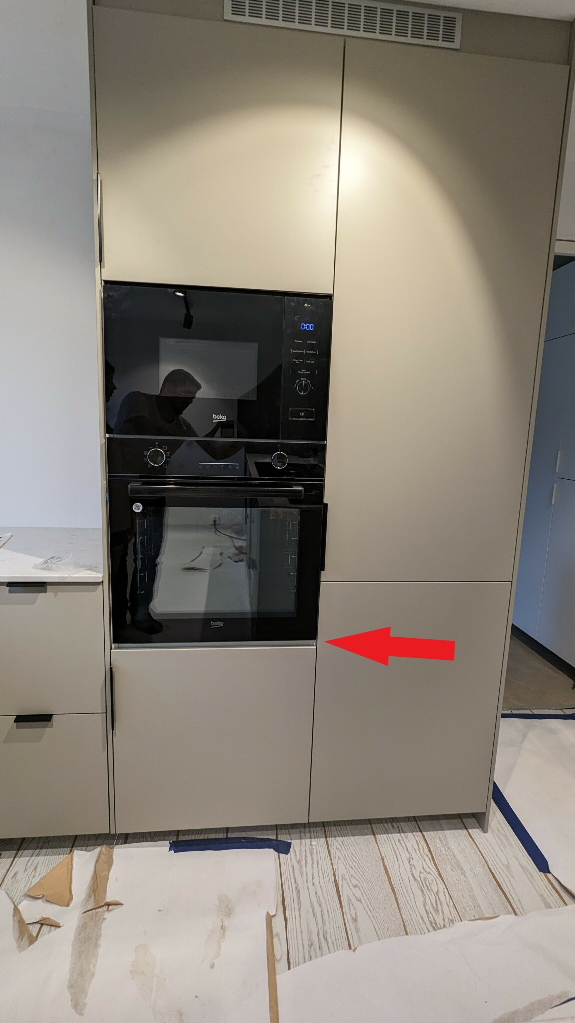

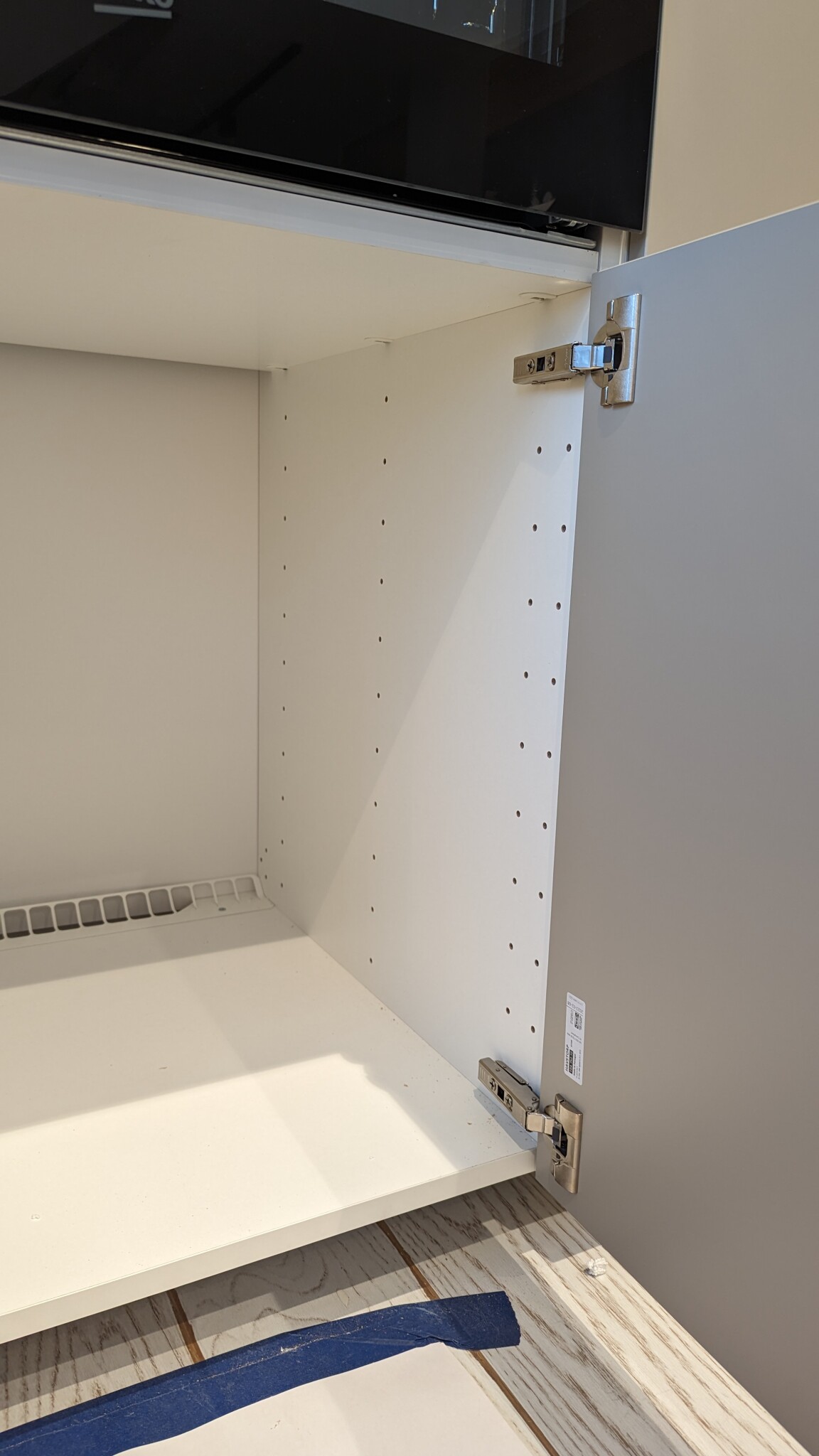

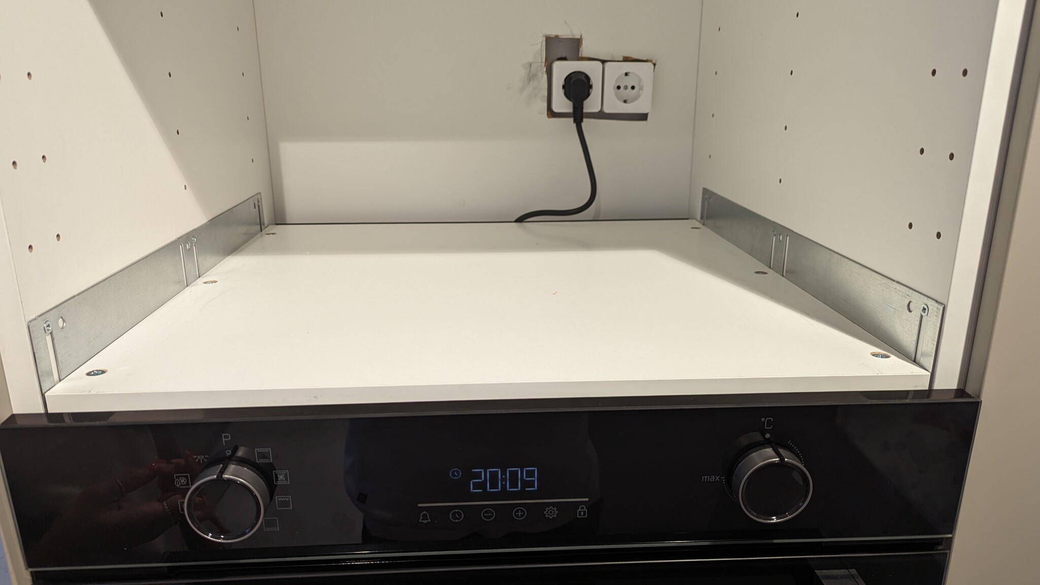

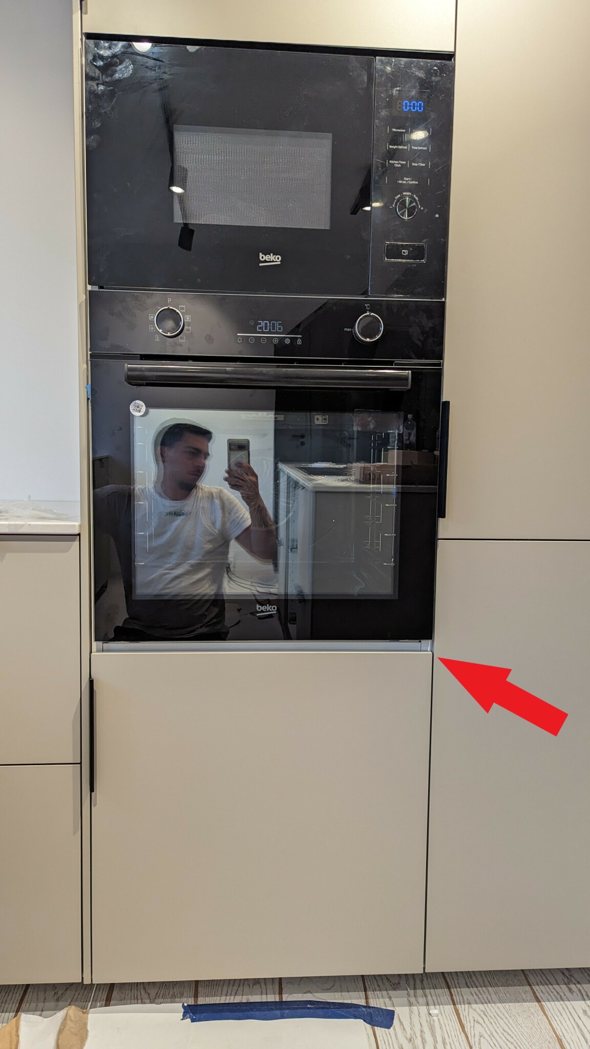

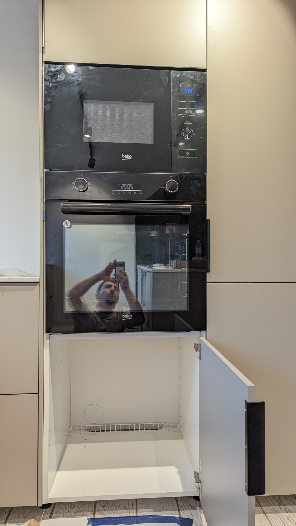

Undrar om Inbyggnadsugn & mikrovågsugn är rätt monterade i mitt nya METOD kök från Ikea ?
Ser inte rätt därav vill jag se om det är något jag missat eller gjort fel?
Metod högskåpsstomme för kyl/ugn vit
Storlek 60x60x220 cm
Övre dörr/skåp 60x60
Nedre dörr/skåp 60x60
Beko inbyggnadsugn BBIM14300BFP
Höjd: 59.5
Bredd: 59.4
Beko mikrovågsugn BMGB20212B inbyggd
Höjd: 38.8
Bredd: 59.5
Länk till installationsmanual från Beko för ugn:
https://www.beko.com/content/dam/sw...202212271314492-Installation-Diagramzh-CN.pdf
Länk till installationsmanual från Beko för mikro..:
https://www.beko.com/content/dam/sw...210201405256-User-Manual---File-Longsv-SE.pdf

Underrskåpet behöver höjas lite. Ser det inte är i linje längst ner. 2-3 mm uppåt.
Sen måste det ha lite ventilation så det ser ok ut.
