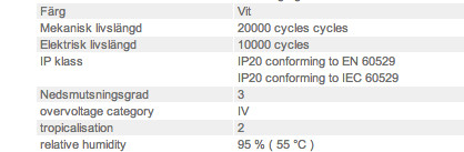

Dom håller för 10 000 cykler.
Gå till den här sidan och klicka vidare till exvis en B10A. Det går tyvärr inte att länka direkt.

Jo, för de moderata kortslutningsströmmar vi har i bostäder ska dvärgarna överleva fler än 3 gånger. Men kortslutning har vi inte varje dag, mer vanligt är överlast som värmer upp dvärgen. Det är ju i grunden en strömbrytare (lastfrånskiljare) som ska kunna bryta full last, och sådana typrovas i häraden 10,000-tals gånger. Men mekaniken är mycket känslig så det behövs inte mycket slitage och deformation av plasten för att vippan inte ska fastna i till-läget längre.
Du menar att specen på 20 000 cykler är fel?
Men, om de inte håller för de påfrestningar som de rimligen kan komma att utsättas och att detta leder till felfunktion så kan det ju få fatala konsevkenser?
Nej då, 20,000 gånger ryms inom 10,000-tals, och det är dessutom tillverkarspecifikt. Men märk att de gör skillnad på mekanisk och elektrisk livslängd. Med det senare menar de brytning under full last (=dvärgens märkström, ungefär tror jag), men inte kortslutning.

Tittar man i några olika datablad framgår det att det är "Elektrisk livslängd vid märklast", precis som Bo misstänkte. Märklast för t.ex C10 är 10A.
Nu löser ju inte en dvärgbrytare ut vid märklast, så för att testa detta antar jag att man måste flippa vippan upp och ner. Siffran har alltså inte mycket med verkligheten att göra.
Vad som inte framgår är om även tillslaget ska göras med märklast.
OK, här hittade jag någonting..
10 000 A verkar knäcka den här brytaren på 2 cykler, ca 400 A på 50 cykler om jag fattar det rätt.
Nu begränsar ju huvudsäkringarna den totala energin så frågan är hur mycket som verkligen når brytaren, men 50 kortslutningscykler kanske kan vara ett rimligt antagande.

Intressant. Då var det inte helt ur luften. Jag hittar 10 000 A i två cykler och 7500 A i tre cykler, men var hittar du 400 A?
Overload rupture capacity UL 489, test sequence X
1-pole 1...32 A cycles 50 AC 120 V 6In (min.150 A) cos phi 0.45-0.50
1-pole 1…20 A cycles 50 AC 277 V 150 A cos phi 0.45-0.50
6 In, 6 x 63 A blir ju i runda slängar 400 A, men frågan är om dom menar så.
