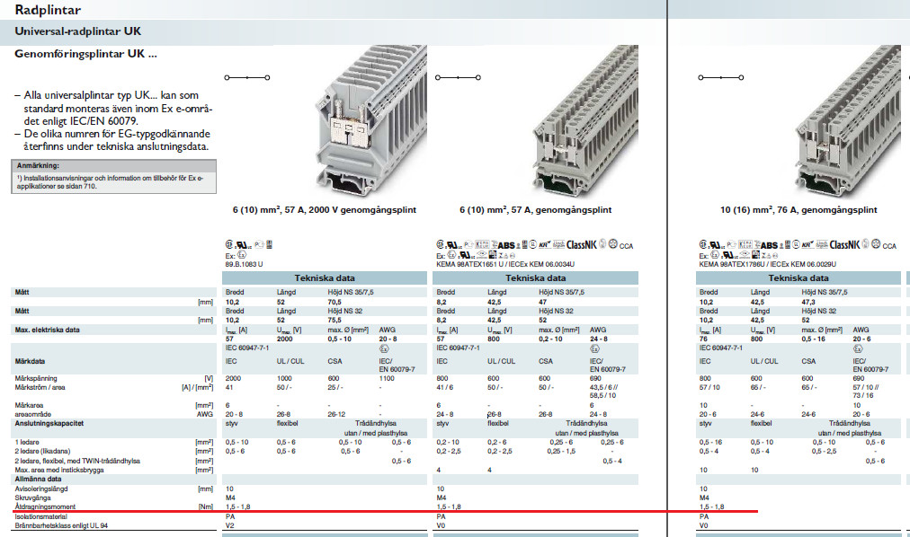

En gång i tiden kopplade jag apparatskåp till ABB, där hade vi speciella skruvdragare med rätt moment förinställt för alla skruvanslutningar.
Klicka på bilden för att göra den större....
Phoenix plintar har samma moment oavsett ledarantal/ansluten area (innom tillåten ansluten area).
det är dock noga att alla ledare är av samma typ.
1,5-1,8Nm oavsett ansluten area. de garanterar att ledaren sitter fast vid 1,5Nm och att ledaren eller anslutningsklämman inte skadas vid 1,8Nm
sökte manual på ELKO.s sortiment i den manualan hittade jag inget angivet moment.
http://www.elko.se/getfile.php/produkter/doc/3/3/3679/Bruksanv3679.pdf

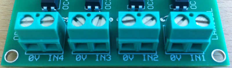

En anslutning som många har sönder är skruvplintar som sitter på kretskort, de dras ofta för hårt så lödningarna tar skada, eller så försöker någon ansluta EK ledare som "bryter" sönder lödningen.
den typen sitter på trafos / drivdon till LED mm

Gjorde ett test idag,
Phoenix UK10 monterad på dinskena,
Dinskenan fastsatt vågrätt i skruvstycke. så plinten blev lodrät som i ett apparatskåp
Till plinten anslöt jag en 6mm2 RK åtdragningsmoment 1,6Nm
det gick att dra så hårt att dinskenan började krokna. Nu satt iof. inte skenan skruvad på en plåt som den brukar göra i app. skåp.
Hade inget lämpligt att mäta dragkraften med, letade efter min bagagevåg men hittade inte den.
ska fortsätta testet när jag har hittat en lämplig våg eller liknande.
