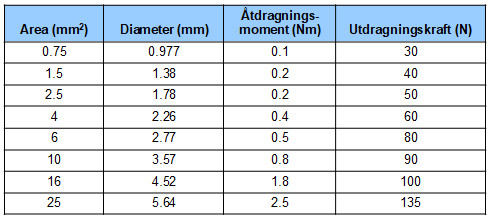

Finns det någon standard-tabell över vilka Nm det brukar vara på vanliga elinstallationer såsom strömbrytare och vägguttag kombinerat med EXQ4G1,5mm² ?
Jag saknar känsla och tyckte en momentskruvmejsel lät intressant men dess manual saknar sådan information och Schreiner samt Elko nämner inte Nm på deras enklare saker såsom just strömbrytare och uttag.

Och det momentet gäller för vad?
Det finns inte ett enda moment som gäller för alla slags terminaler och ledarareor. Denna tabell är sammanställd från produktstandarder som används vid typprovning av skruvförband. Man gör där skillnad på skruvar vars skruvskalle är försänkt så att en mejsel bredare än skruvskallen inte kan användas, och skruvskallar som sticker upp. För det första fallet kan/får åtdragningsmomentet i tabellen halveras. Skruvens storlek och utformning har alltså en slags inbyggd momentbegränsning.
Det är som synes väldigt låga värden. Om man har en momentmejsel och känner efter så är 0.2 Nm "ingenting", det känns typ som att dra åt skruvskallen för hand. Men ledaren under en skruv typ sockerbit sitter fast väldigt bra i alla fall. Vissa standarder som till exempel SS-EN 61008-1 och SS-IEC 60884-1 föreskriver att ledare inte får skadas i en anslutningsterminal på så vis att det syns djupa eller skarpa indenteringar. Det kräver ett väldigt litet moment.
Det är också stor skillnad på en skruv som roterar och äter sig in i ledaren, och en hissklämma som nyper åt över en längre sträcka. Den senare både behöver(?) och klarar ett större moment. Det moment på 2.0 - 2.8 Nm som anges för normkomponenter gäller dessutom för den högsta area som stöds, vanligen 25 mm². Klenare areor behöver inte lika högt moment, men de klarar det bra.
Jag tror jag drar normkomponenter med 1-2 Nm, på känsla...så känsla behövs. Glöm inte att känna efter om ledaren sitter bra - dra, inte rycka. Vi har ju även problematiken med flera ledare i samma klämma. Det kräver omdöme och känsla, inte Nm-tabeller. Tabellerna och momentmejsel kan vara bra för t.ex skåpbyggare som ska ansluta 2000 ledare av samma slag under samma slags terminal.
